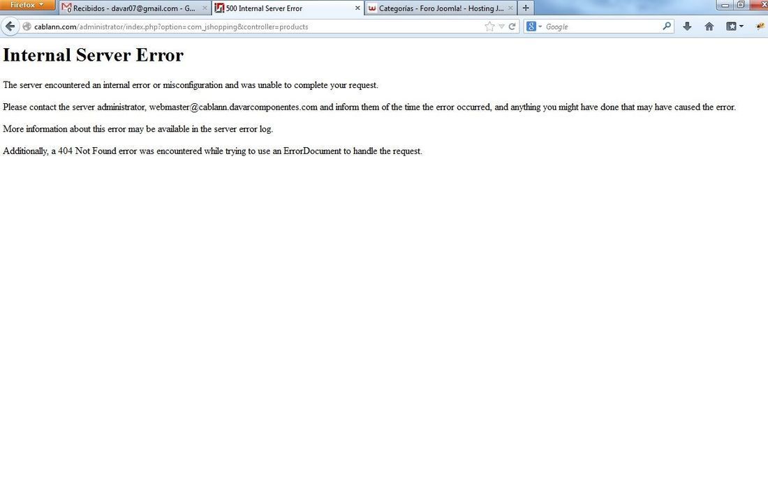

He estado trabajando en el dominio cablann.com ingresando productos en las categorias del Joomshoping, y todo iba muy bien hasta el dia de ayer cuando trate de ingresar un producto al darle guardar me dio el siguiente error adjunto captura:
No se que podria ser lo que sucedio, pero el error solo lo da en esa categoria en especifico, pero lo extraño es que ya habia ingresado 10 productos y al ingresar el numero 11, me aparecio eso!

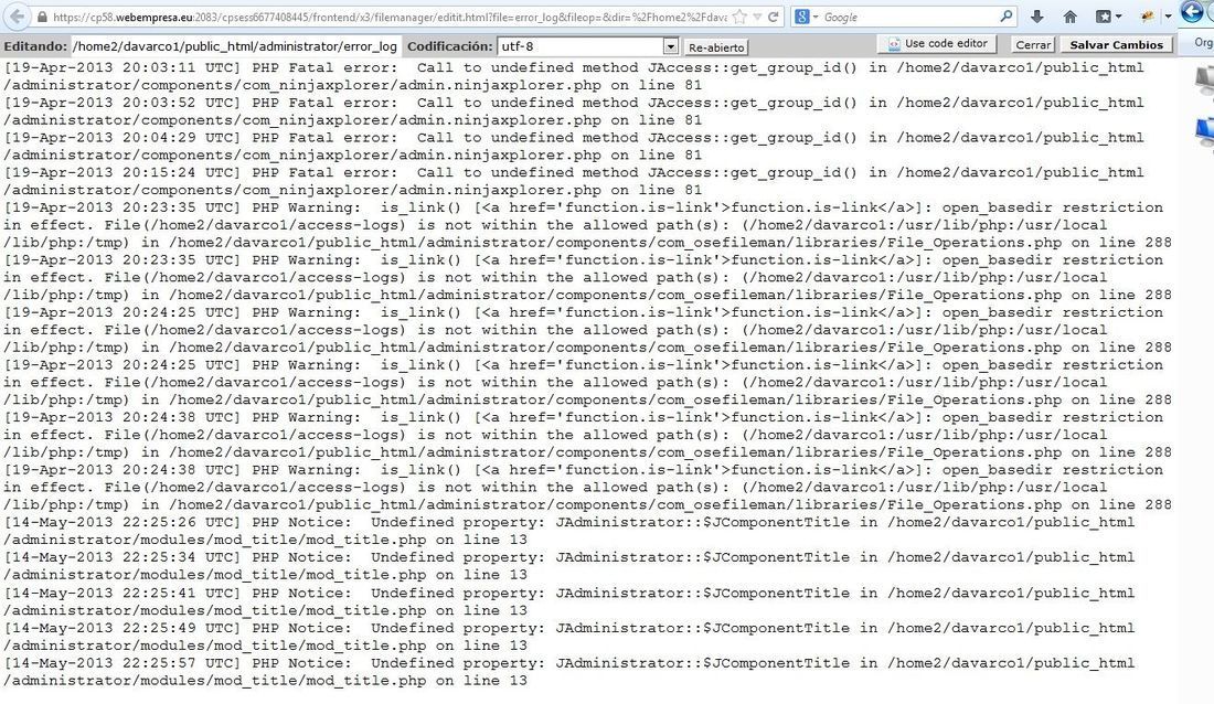

En el caso de los ficheros log te envio una captura de ese fichero en /administrator/error_log:
En relacion a las extensiones, plugins o modulos no he instalado alguno de ellos en estos dias como para pensar que haya algun conflicto.
Lo extraño de todo esto Jordi, es que es solo en la CATEGORIA SKATEBOARDING la que me ocasiona el problema, ya que realice pruebas ingresando productos en otras categorias y me funciona ala perfeccion.

verifica que existan errorres recientes relacionados a tu extensión.
También puedes probar creando una nueva categoría de productos e ingresar productos y verificar si te sucede lo mismo.
