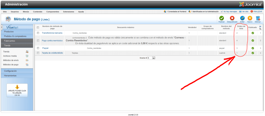

No consigo que funcione la columna de "Orden de lista" en VirtueMart 2.0 dentro de la sección: VirtueMart => Tienda => Métodos de pago (Cap. 82)
Pongo los valores del orden en los que quiero que me aparezcan los distintos tipos de pago a elegir en el carrito de la compra. Pero no me hace caso. Siempre están en el mismo orden.

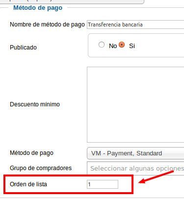

El orden lo puedes cambiar ingresando al método de pago y modificando el valor de la orden de lista. Si no lo consigues indícanos la versión exacta de Virtuemart:

Versión exacta de VM como se ve en la captura 82:
2.0.10

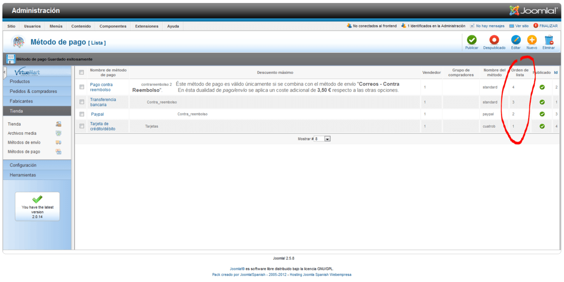

Con el campo que indica Johnny yo puedo modificar el orden de la lista de VM (cap 83) y se me muestran los métodos de pago en esa lista de manera ordenada de abajo a arriba según los números que haya especificado en el susodicho campo "Orden de lista". Pero a mí eso me da igual, lo importante es que de cara al cliente estos campos estén ordenados de acuerdo a esa lista. Cosa que no pasa (cap 84).
En verdad solo soy capaz, a través del campo que dice Johnny, de modificar el orden de los métodos de pago de tipo "standard" aunque siempre aparecerán en las dos primeras posiciones en el carrito de compra. He probado todas las combinaciones posibles de la lista de VM y el resultado es el mismo: "Los dos últimos tipos de pago son siempre PayPal y Tarjeta de crédito/débito y los dos primeros son los de tipo standard que puedo elegir cual va arriba y cual abajo.

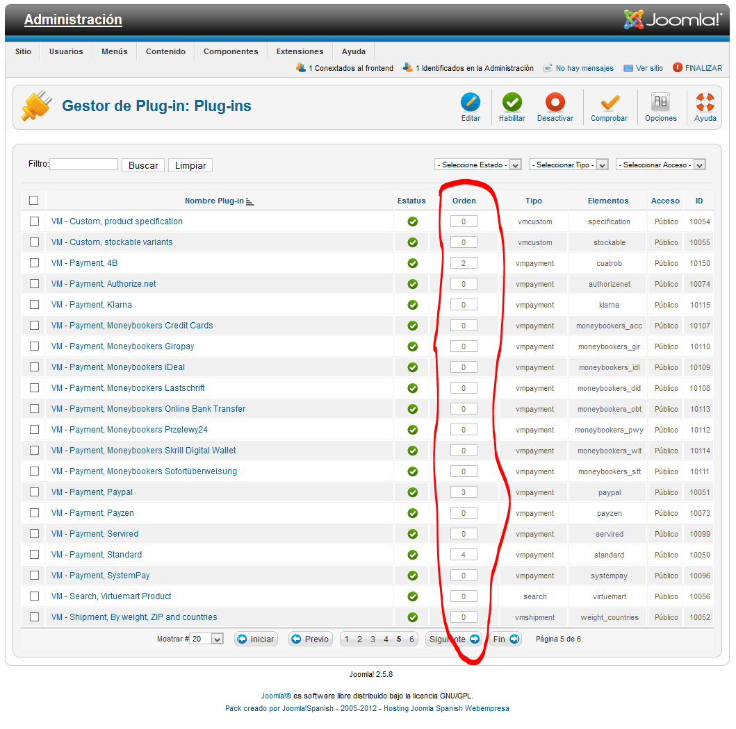

Extensiones => Gestor de Plug-ins
Aquí buscamos los métodos de pago de VM, estos son los que empiezan por "VM - Payment,(...)"
El secreto está en conseguir que en la columna de "Orden" (Cap. 85) aparezcan los números de orden en que deseemos que les aparezca a nuestros clientes los tipos de pago.
Para conseguir esto has de colocar el método de pago Standard en última posición y luego los demás detrás de él, porque curiosamente el método de pago Standard es el único que se puede cambiar de orden, una vez rota esta barrera ya puedes jugar con los números como quieras B)
Solución válida para VM 2.0.14 sobre Joomla! 2.5.8

En realidad al orden que hace caso VirtueMart para mostrar los métodos de pago es el orden del plugin.
Tendrías que ir a Extensiónes -> Gestión de plugins , seleccionas los de tipo vmpayment y los ordenas.
