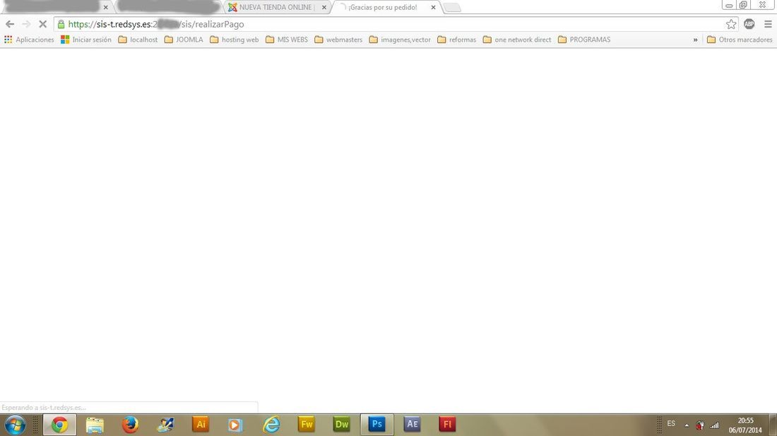

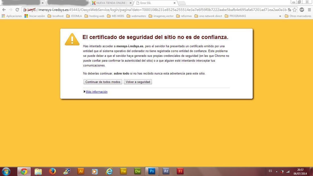

La captura de pantalla imagen 1 es justo después de apretar el botón de confirmar compra, te redirige a esta página con seguridad SSL, pero en menos de dos segundos se cambia la pantalla y te redirige a imagen 2, si entras sin seguridad a la página 2 te lleva hasta la página oficial de Iupay pero la compra ya está con error de firma o errónea.

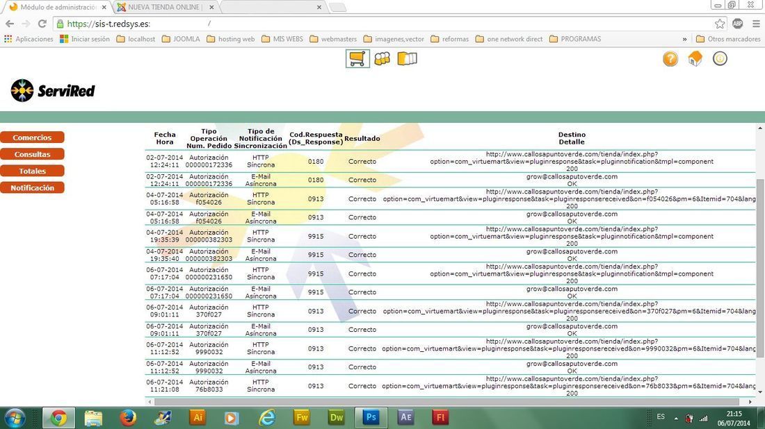

Les adjunto la imagen 3, donde verán el área de notificaciones de mi tpv redsys, ahí se comprueba el error.
Los códigos de respuesta varían porque voy probando configuraciones, el error 0913 es el que me dicen que tengo que corregir.

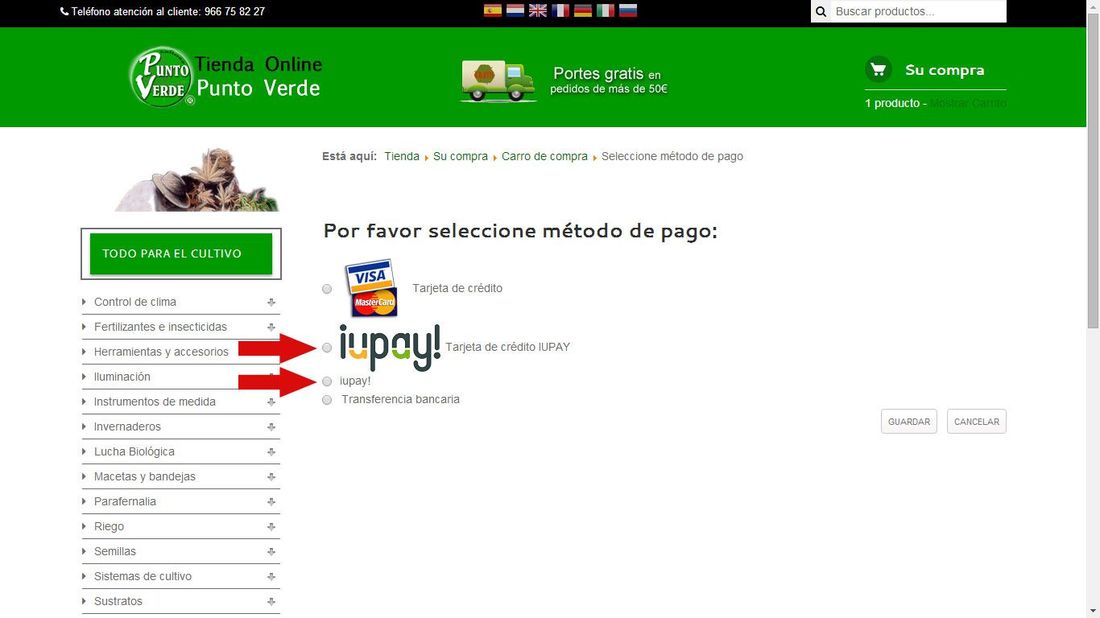

Les envío una captura de pantalla de como se ve las formas de pago para el usuario.
Cuando eliges la forma de pago puede llevar a confusión que existan dos botones con misma forma de pago.
Por qué hay dos opciones de IUPAY?
Tengo que despublicar la forma de pago Tarjeta de crédito y sólo dejar IUPAY ???

Buenas, tendrías que desactivar el que descargaste de Redsýs para IUPAY y dejar sólo el de tarjeta de crédito que te han instalado con el pack tienda.
La verdad es que IUPAY no aporta nada más que confusión, es un proceso de pago más lento para el cliente, sobre todo si tiene que darse de alta y menos seguro ya que le queda todo protegido "sólo" por una contraseña., mientras que con el 3D secure, la tarjeta, contraseña incluso a veces el móvil.
Desde algunos bancos quieren forzar su uso de IUPAY (a ellos les aporta mucho, tienen todos los datos del cliente (no sólo el número de tarjeta) relacionadas con cuanto y cómo compran, lo que aporta un gran valor añadido su base de datos) por eso ahora lo exigen antes de darte el paso a producción
Mi consejo sería que una vez lo tengas en producción lo desactives para no marear a tus posibles compradores sin que saques ningún beneficio por ello.
