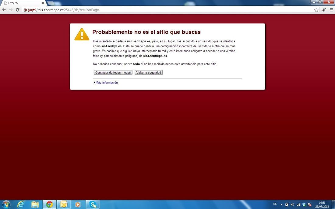

Hola!
Ya he hecho todo lo que dice el vídeo, pero intento hacer la prueba y antes de meter los números de la tarjeta me pone esto.
Un saludo!!
Respondido : 26/07/2013 8:36 am
http://www.sermepa.es/ ha cambiado a http://www.redsys.es/
Tienes que utilizar URL's hacia redsys no hacia sermepa.

Hola Rosa,
Tienes que modificar en el archivo modulo_virtuemart.php
$url_tpvv='https://sis-t.sermepa.es:25443/sis/realizarPago';  // URL de Sermepa para entorno de pruebas.
