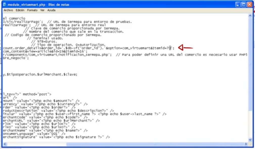

Si anda Pablo por ahí, le agradecería en especial su ayuda 🙂 ya que seguí el excelente tutorial elaborado por él que detallo a continuación.
https://www.webempresa.com/blog/configuracion-de-la-pasarela-de-pago-sermepa-en-virtuemart.html
El problema que tengo es que tras confirmarse el pago con tarjeta, Sermepa manda a una url de destino que no es siempre la misma ya que varía en función del pedido. Esto me ocasiona un problema para el seguimiento de las ventas en Google ya que para que funcionara debería mandar siempre a una misma url.
Viendo el tutorial al que me referí antes, se explica como indicarle una url de destino cuando la compra es fallida (Y siempre es la misma url) . Por ello supongo que debo poder hacer lo mismo cuando la compra es OK. Es decir, en lugar de mandar a la vista del pedido mandar a una página "común" de agradecimiento.
En el video-tutorial se explica como indicar la url de destino de la compra fallida hacía el minuto
10'22. Adjunto pantallazo que corresponde al momento en que se indica la url de destino para los pagos fallidos en dicho video-tutorial

En el código que viene en el tutorial de configuración de la pasarela de pago Sermepa verás que también se le puede indicar la página web a la que irá en el caso de que el pago se haya realizado correctamente:
$urlOK = JURI::base().'index.php?page=account.order_details&order_id='.$db->f("order_id").'&option=com_virtuemart&Itemid=16';
Como comentas, esta url varía en función del pedido ya que se le indica el número de pedido que se va a mostrar, pero si quieres se puede poner una página estática a la que vaya cuando se confirma el pedido.
Por ejemplo, podrías crear un artículo de Joomla donde pongas un texto en el que se indique que el pedido se ha realizado correctamente. También podrías poner un enlace a la página de consulta de pedidos del usuario. De esta forma, esta página la podrías tomar como referencia para los pedidos pagados correctamente.
Respondido : 21/02/2013 11:43 am
