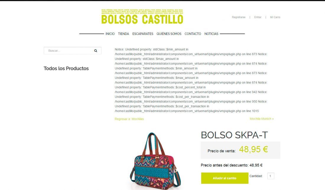

Por otro lado al activar el pluging me esta dando algún error con la web y me salen mensajes de error del tipo:
Notice: Undefined index: Ds_SignatureVersion in /home/castillo/public_html/plugins/vmpayment/redsys/redsys.php on line 425 Notice: Undefined index: Ds_MerchantParameters in /home/castillo/public_html/plugins/vmpayment/redsys/redsys.php on line 426 Notice: Undefined index: Ds_Signature in /home/castillo/public_html/plugins/vmpayment/redsys/redsys.php on line 427
Como puedo eliminar estos errores y que no se vean en la web?
Les adjunto algunas captura con el pligin Redsys activado, si lo desactivo, esto errores desaparecen y la web se ve bien:
Un saludo y pasar buen dia.

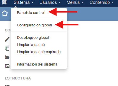

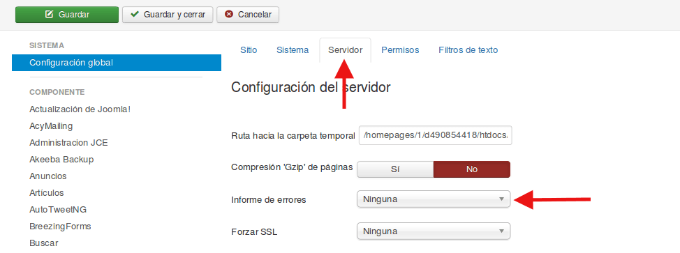

Desinstalaste el modulo anterior?
En el menú del administrador de joomla, seleccina ' Sistema - Panel de Control - Configuración Global '
En la pestaña servidor apartado ' Informe de errores ' déjalo seleccionado como ' No '
Respondido : 02/05/2016 1:12 pm

Gracias Pepe, al instalar el modulo desinstale primero el anterior que tenia instalado para que no surgiesen erores.
He cambiado la configuracón delinforme de errores y estos ya no se ven.
