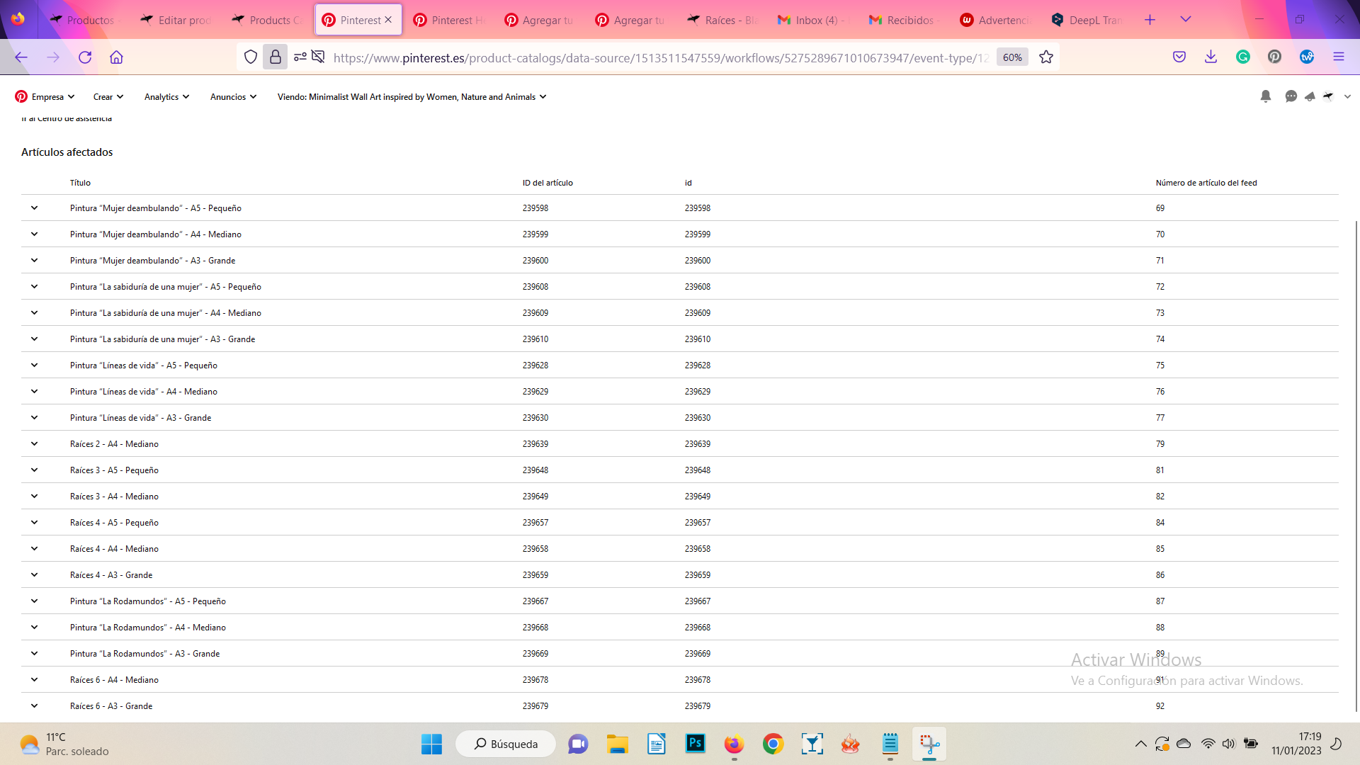

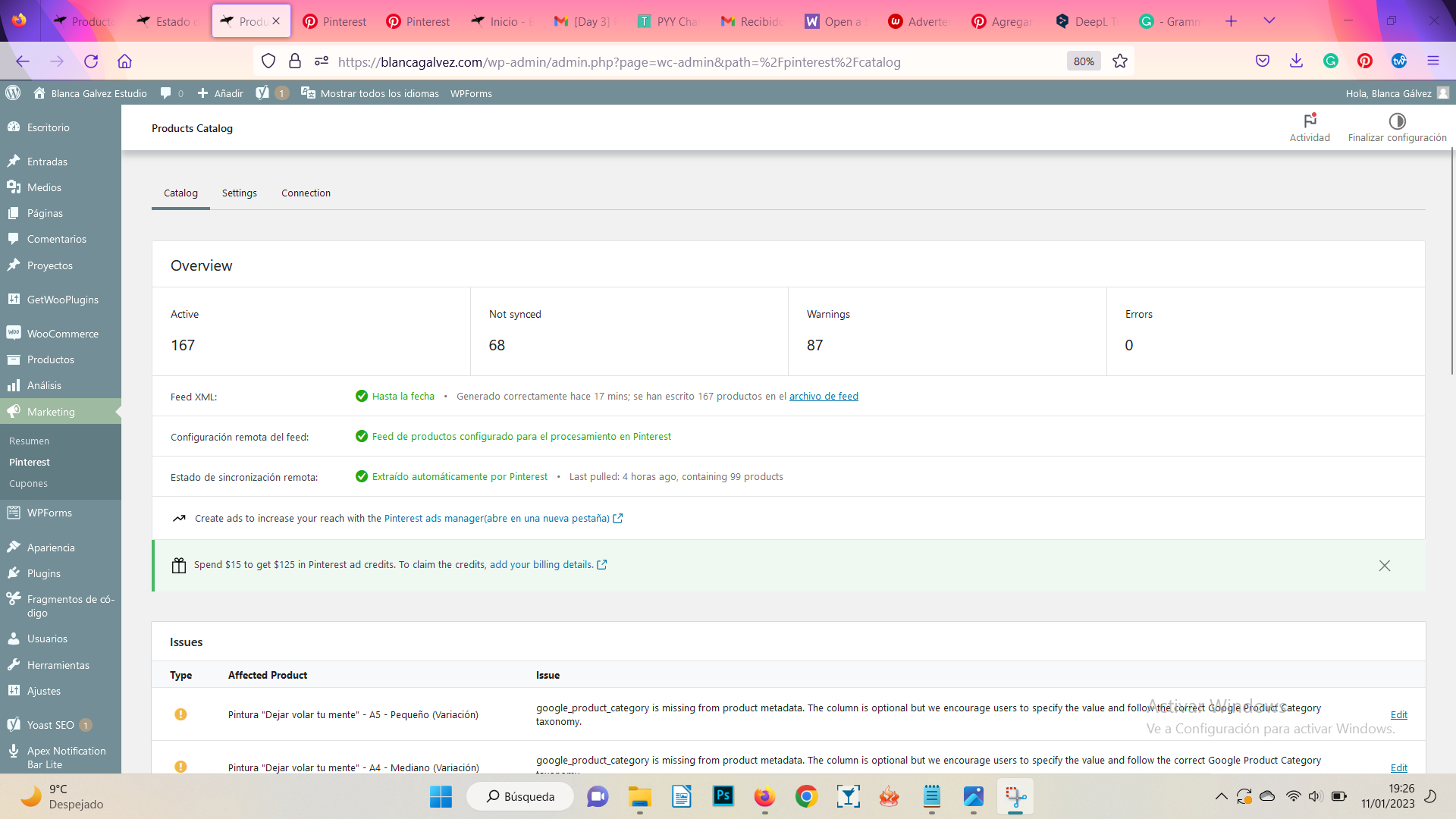

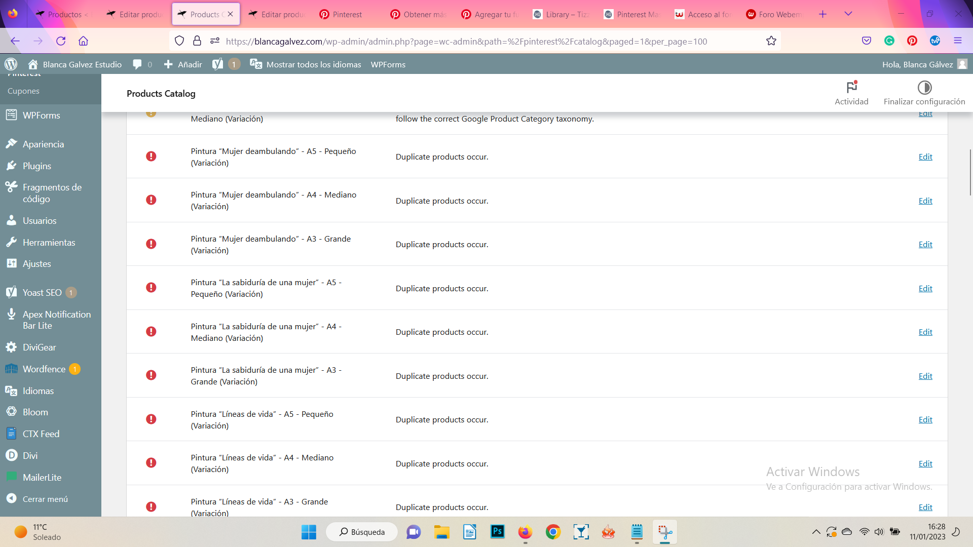

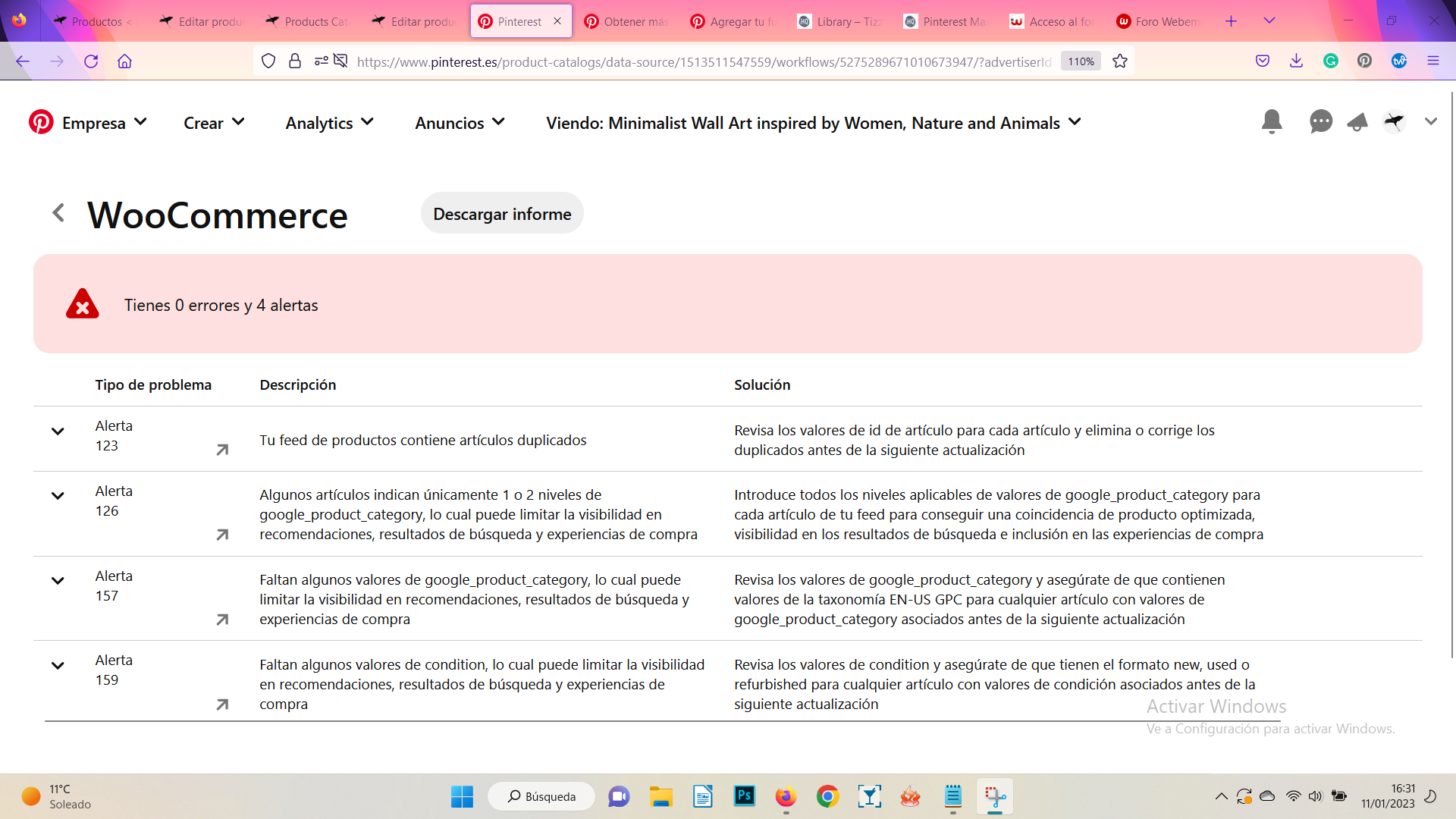

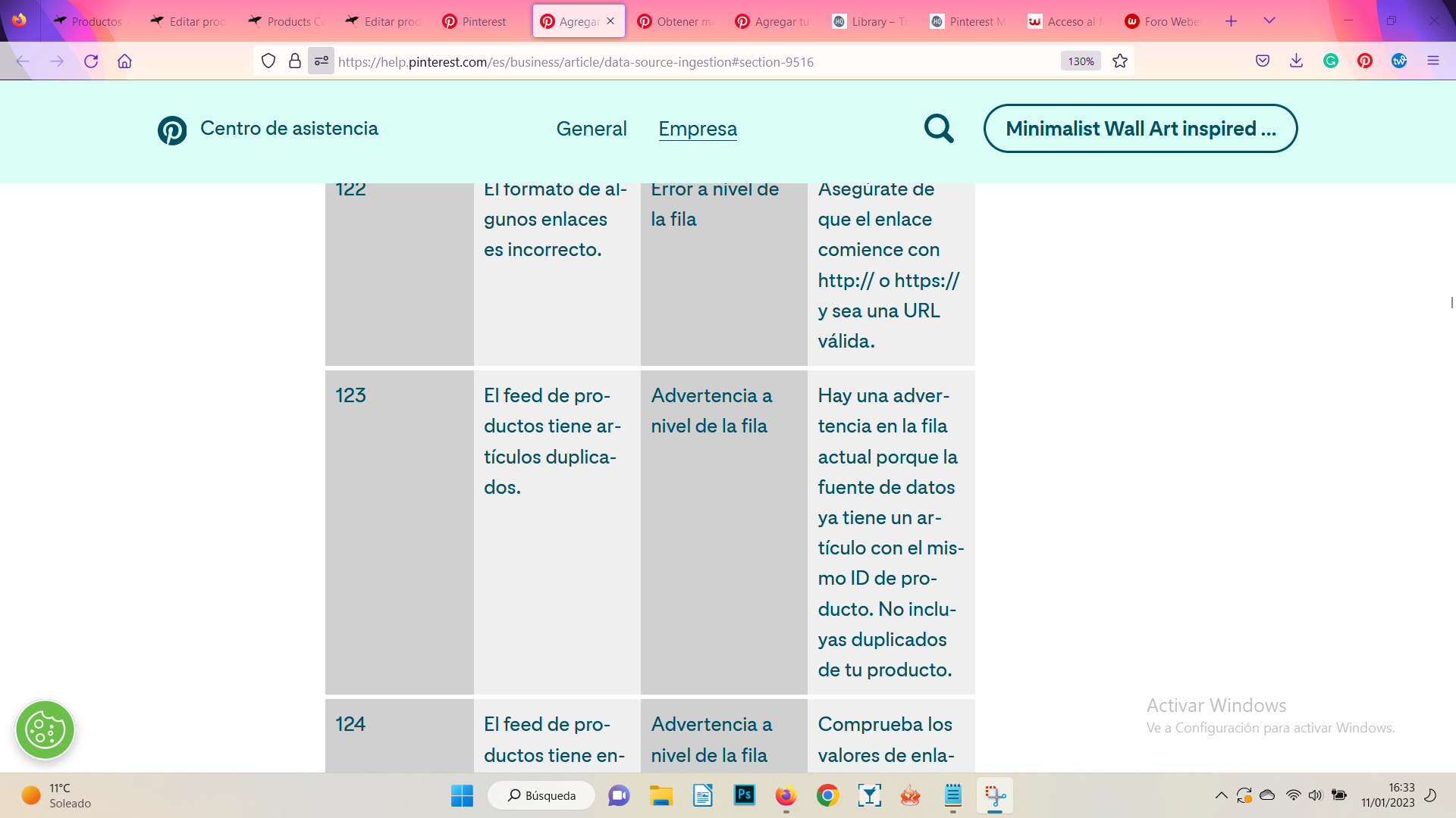

En la revisión del catálogo me han llegado varias advertencias, una de ellas es la numero 123, es decir que tengo un artículo con el mismo ID de producto y no debería incluir duplicados de mi producto.
Creo que el problema de que tenga los productos duplicados se debe a que mi tienda está en dos idiomas, eso hace que cada producto se duplique. ¿Es así? Y si es esta la causa, ¿cómo podía arreglarlo? Tiene algo que ver con el plugin de WooCommerce Polylang Integration?
producto duplicado 1
producto duplicado 2
producto duplicado 3
producto duplicado 4

Hola Blanca,

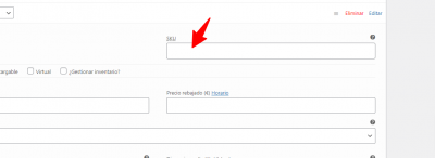

La primera imagen veo hace referencia a los productos variables, por lo que no estoy muy segura si puede ser por ello o por el lenguaje que añadas. En este caso revisa si tienes añadido un identificador único para tus variaciones, por ejemplo un SKU si no es así añádelo y comprueba enviar nuevamente el catalogo para ver si no te muestra el error.

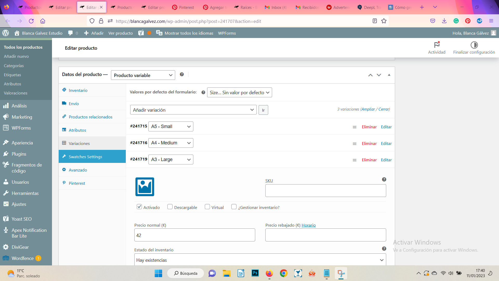

Lo que dices tiene mucho más sentido. Por lo que veo no tengo añadido un identificador único para mis variaciones.

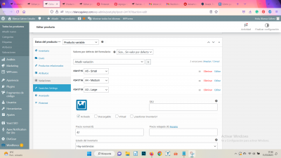

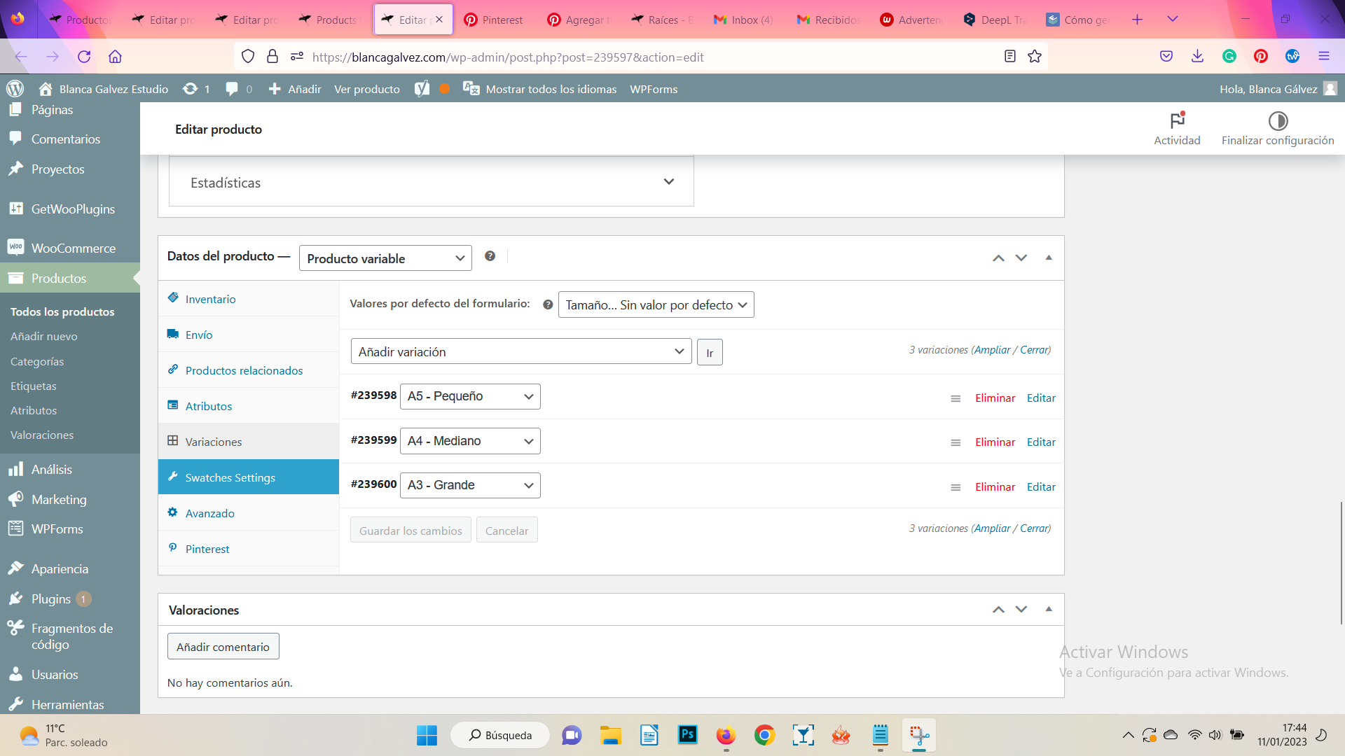

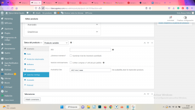

Dudas, tomando el ejemplo de este producto ¿Tengo que añadir tres series de números diferentes (SKU) a las tres variaciones diferentes (pequeño, mediano y grande)?
producto duplicado 11

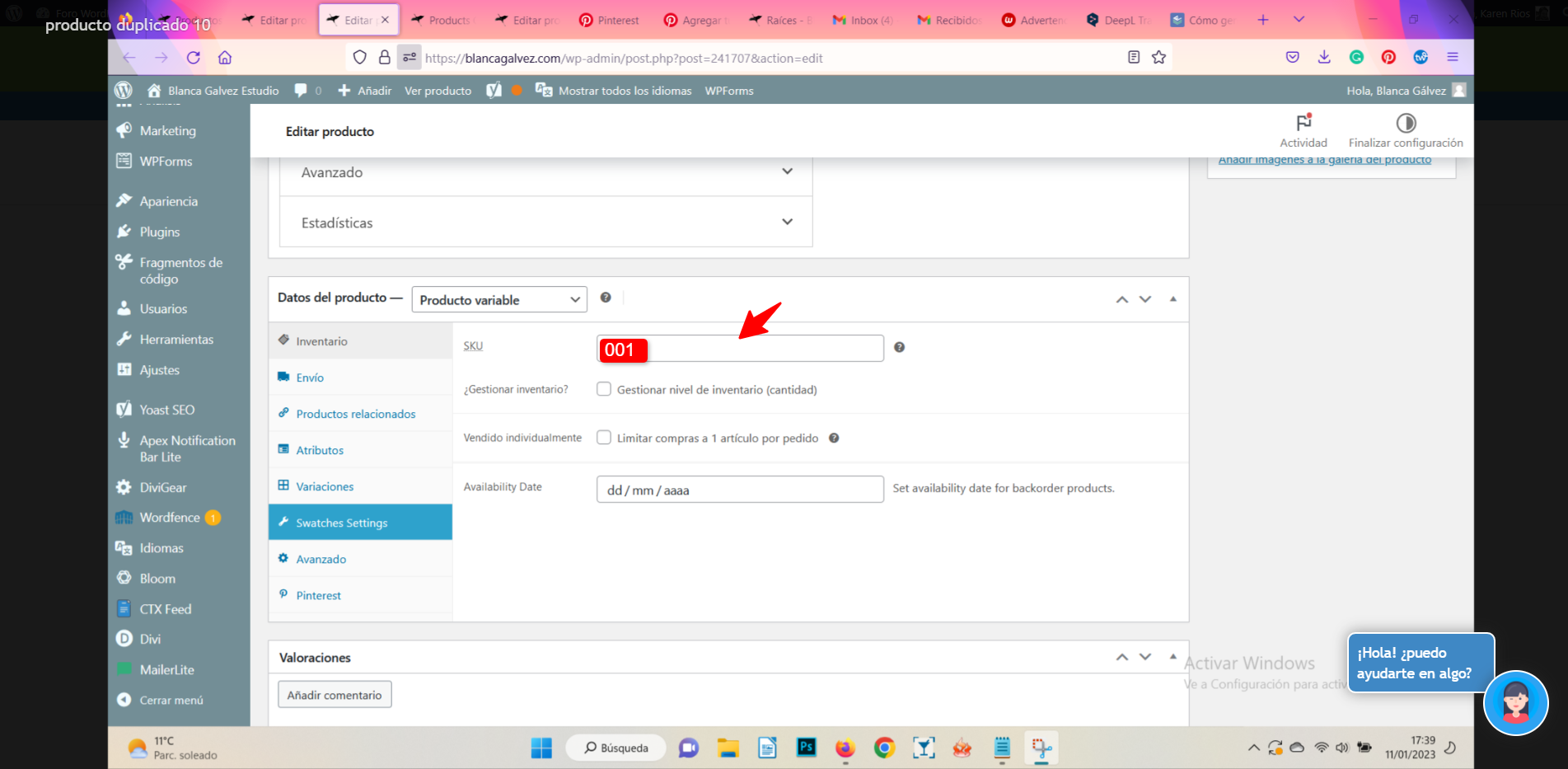

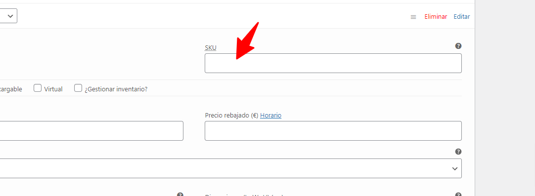

¿Tengo que añadir otro SKU a todo el producto aparte de sus variaciones?:
producto duplicado 10
No tengo añadido el SKU, pero si salen con números diferestes:
producto duplicado 12

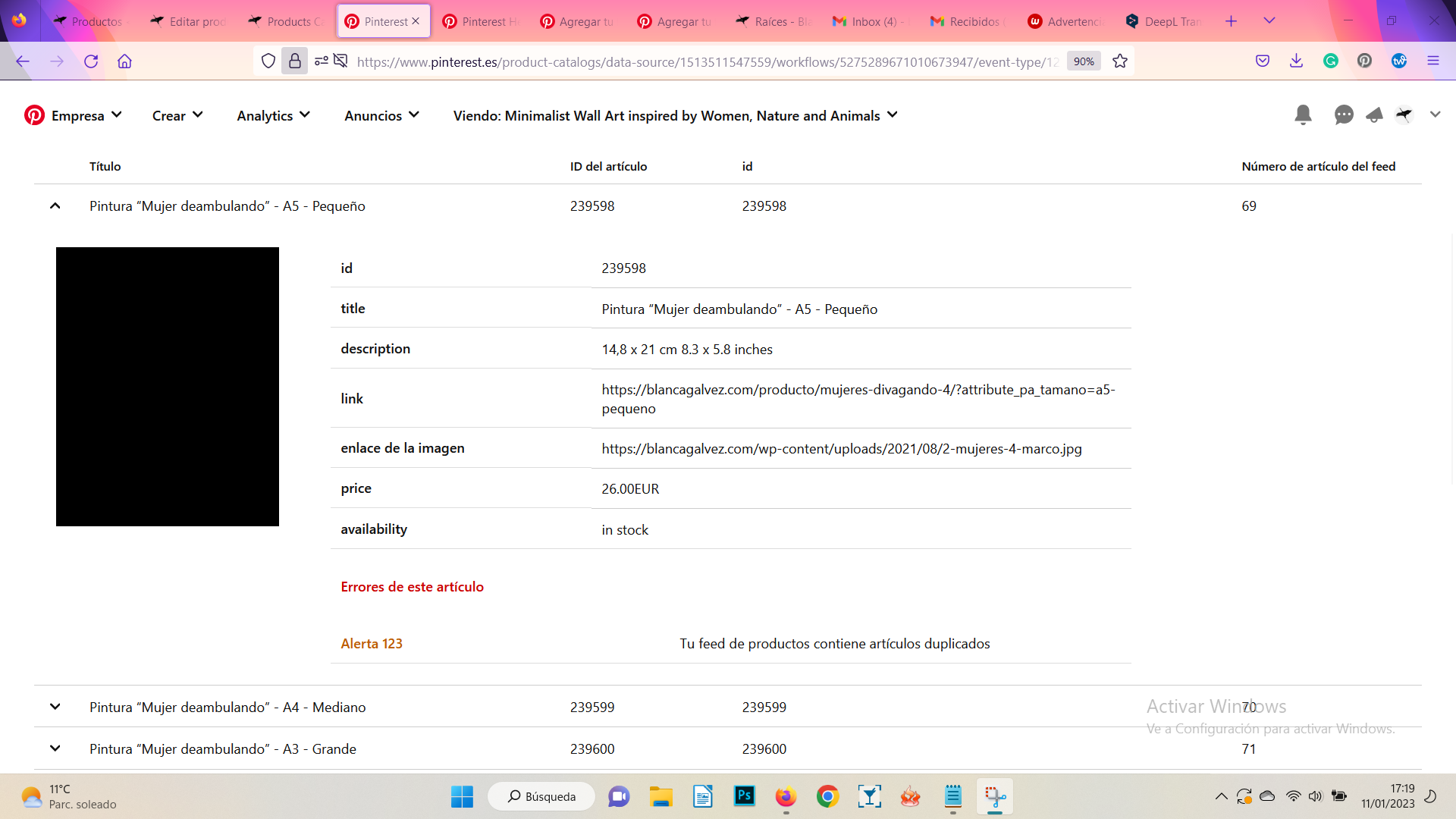

Estas son otras captura de Pinterest por si ayuda:
producto duplicado 6
producto duplicado 7

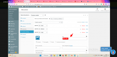

Última pregunta, he leído algo ahora sobre como generar correctamente un código SKU, ¿he entendido bien? ¿el código lo tengo que inventar yo?
Respondido : 11/01/2023 4:51 pm
Hola Blanca,
En este caso si por ejemplo prueba añadir el SKU principal al producto, por ejemplo supongamos que el SKU del producto base sea 001
Luego a las variaciones necesitas añadir el SKU para cada una de ellas, tomando ti producto ejemplo y partiendo del SKU principal 001 podrían ser
  • 001-A5
  • 001-A4
  • 001-A3
De esta forma puedes referenciar el SKU de acuerdo a la variación correspondiente
Puedes probar esto y luego revisar si Pinterest toma esto como el ID del producto

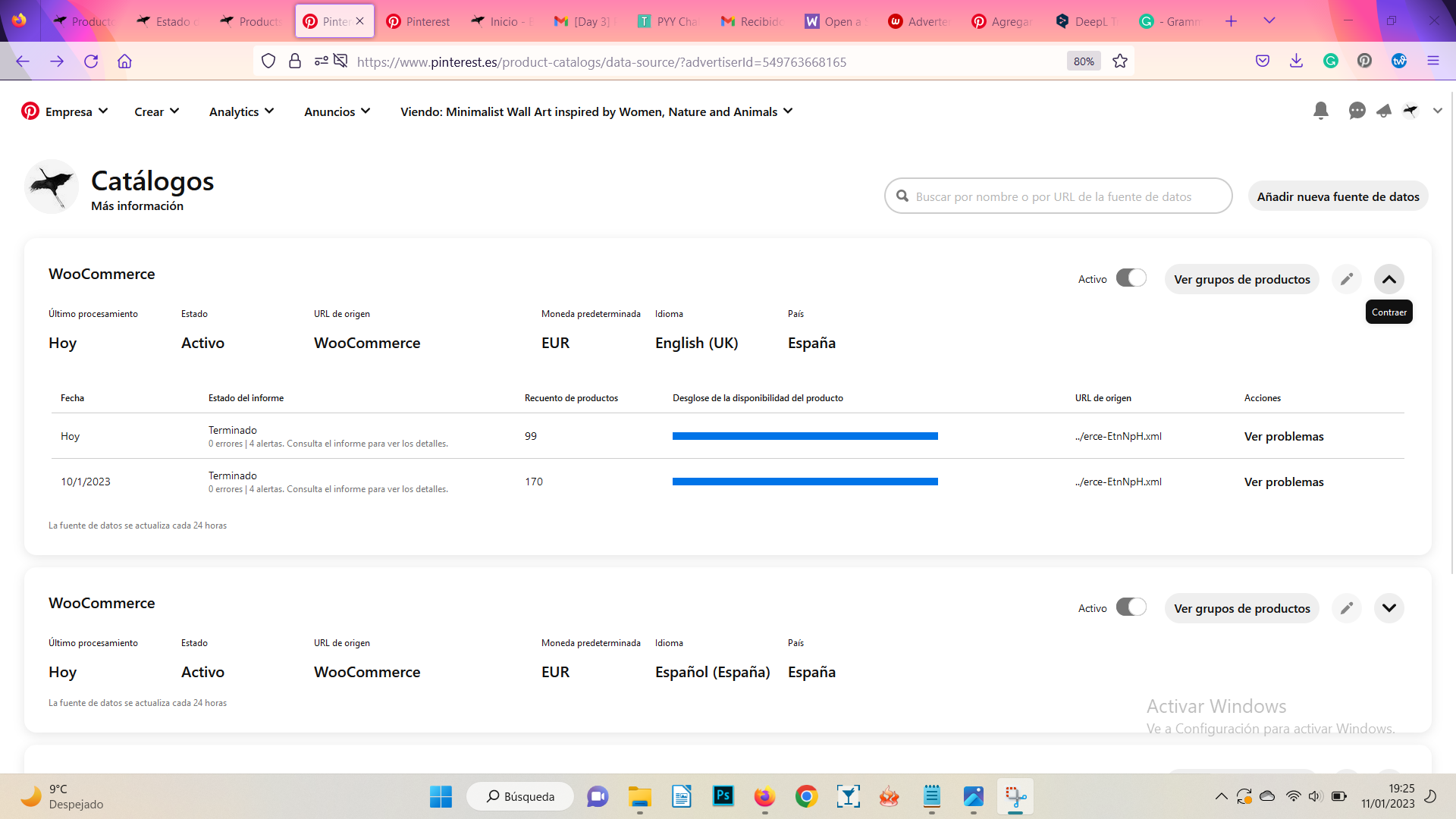

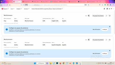

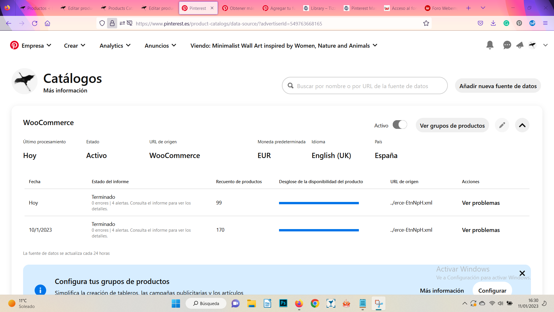

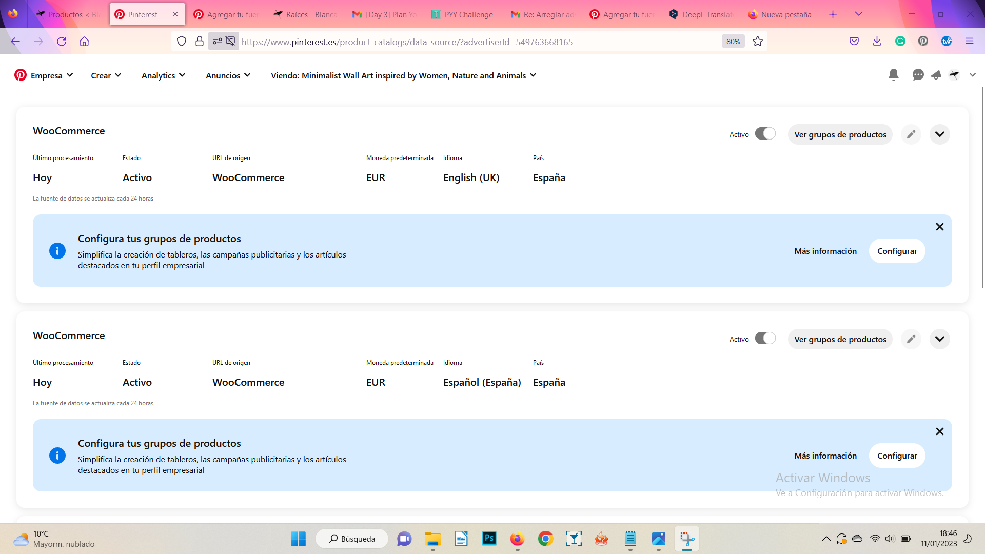

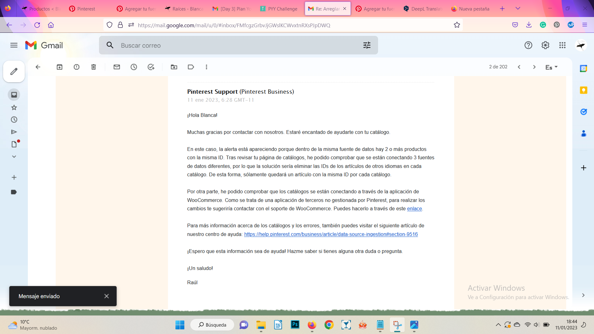

Escribo de nuevo porque creo que el fallo es otro. Me puse en contacto con el servicio técnico de Pinterest y me han respondido lo siguiente
"En este caso, la alerta está apareciendo porque dentro de la misma fuente de datos hay 2 o más productos con la misma ID. Tras revisar tu página de catálogos, he podido comprobar que se están conectando 3 fuentes de datos diferentes, por lo que la solución sería eliminar las IDs de los artículos de otros idiomas en cada catálogo. De esta forma, sólamente quedará un artículo con la misma ID por cada catálogo."
producto duplicado 13

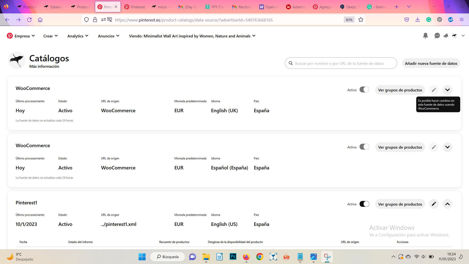

Al ller esto me he dado cuenta que efectivamente mi cuenta esta vinculada dos veces:
producto duplicado 14
Leído esto, no sé como puedo eliminar las IDs de los artículos de otros idiomas en cada catálogo, y no sé si vosotros podéis ayudarme en esto o tendría que contactar con el soporte de WooCommerce.
Gracias de nuevo!

Que tal Blanca,
Muchas gracias por la actualización, en este caso mas que la asociación con WooCommerce lo ideal es que elimines una de las cuentas asociadas en Pinterest
Desde la captura que nos compartes deberías tener la potestad de quitar la cuenta vinculada que desees
Es necesario validar si ambas cuentas corresponden a una pagina web o son sitios distintos

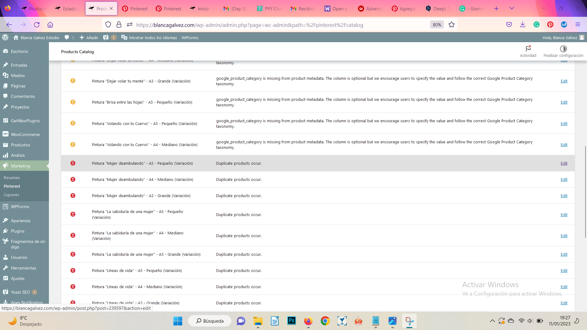

Y cuando voy a mi página:
producto duplicado 17
producto duplicado 18

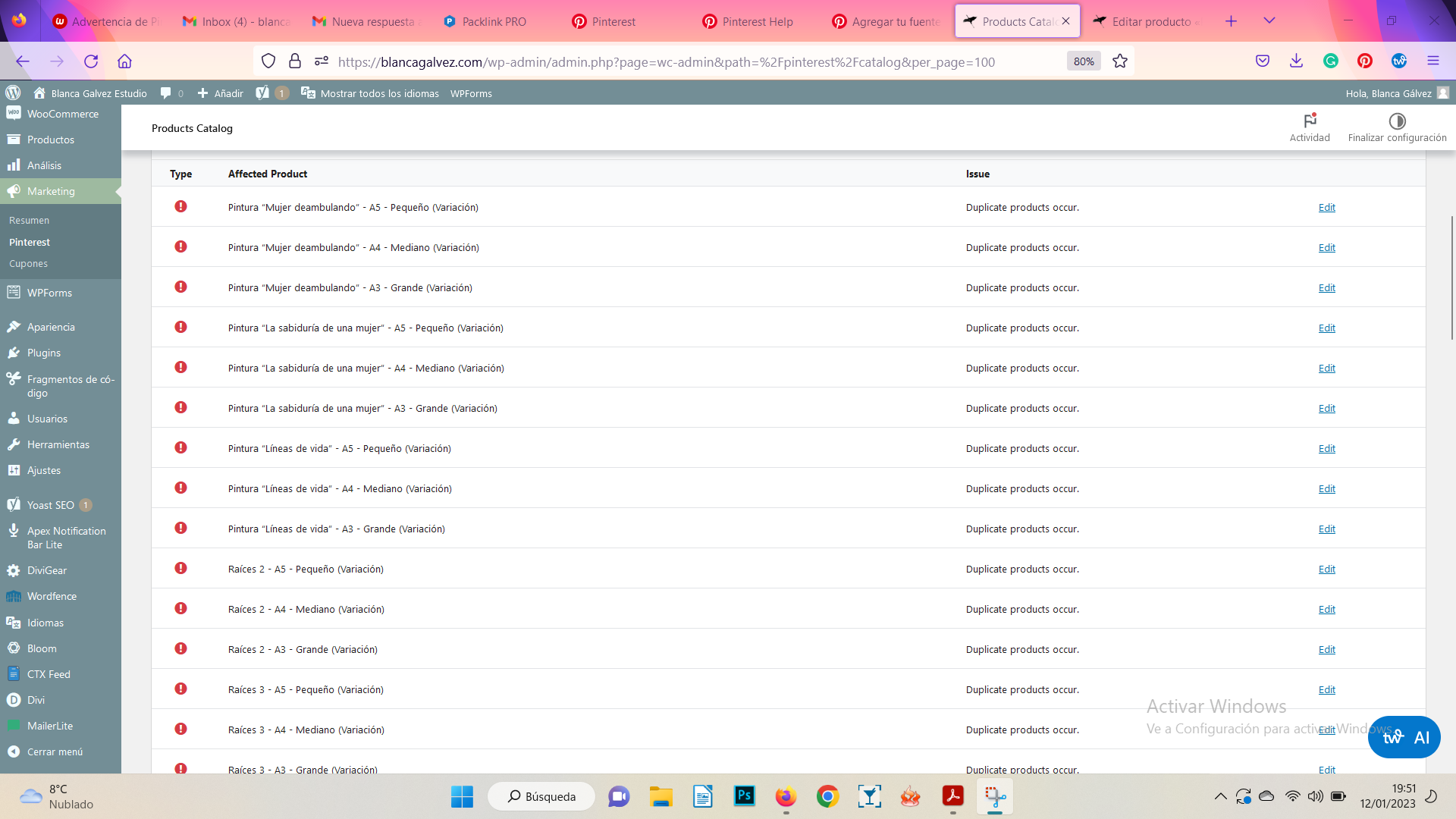

No veo forma de realizar esos cambios. Por ejemplo si voy donde hay una alerta roja que pone "
Pintura “Mujer deambulando” - A5 - Pequeño (Variación) Duplicate products occur.
 si le doy a edit simplemente me lleva al producto.

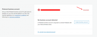

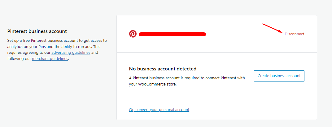

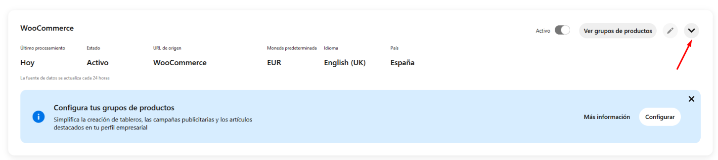

Si no te aparece la opcion desde Pinterest lo cual si deberia puedes hacerlo desde la configuración del plugin, te muestro una imagen de referencia mas no es igual en tu caso ya que no podemos acceder ni a tu sitio ni a tu cuenta
Dirigete a las opciones de Marketing-> Pinterest desde la siguiente pantalla puedes desconectar tu cuenta
Si el problema persiste y el soporte de Pinterest se mantiene activo pideles apoyo y plantea el caso de que utilizas un sitio multi idioma

Respecto a lo de desconectar la cuenta de Pinterest, si hago eso desconecto toda la cuenta, no hay una opción de desconectar una parte u otra.
