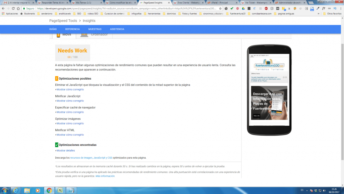

Voy por partes... He estado intentando mejorar mi sitio web hecho con el Theme Palene pero la velocidad de carga que me da Google Page Speed es muy baja (64/100 POOR) en móvil y 72/100 en versión de escritorio (ADJUNTO CAPTURA DE PANTALLA)
Pregunté en el soporte técnico de Webempresa y tras intentar aplicar distintas soluciones lo único que he conseguido es empeorar la situación, bajar la velocidad y ralentizar el funcionamiento de la página en general, ya que ahora mismo, además, no me funciona correctamente el widget del calendario hecho con el plugin "The Events Calendar" que hay en la barra lateral.

¿Cómo puedo solucionar la velocidad de carga de la web en general? Ya que he probado distintas cosas:
1.- instalación de los plugins Autoptimize, WP Super Cache y Above the Fold Optimization... Me dan bastante peor resultado que si tengo solo el plugin WP Fastest Cache.

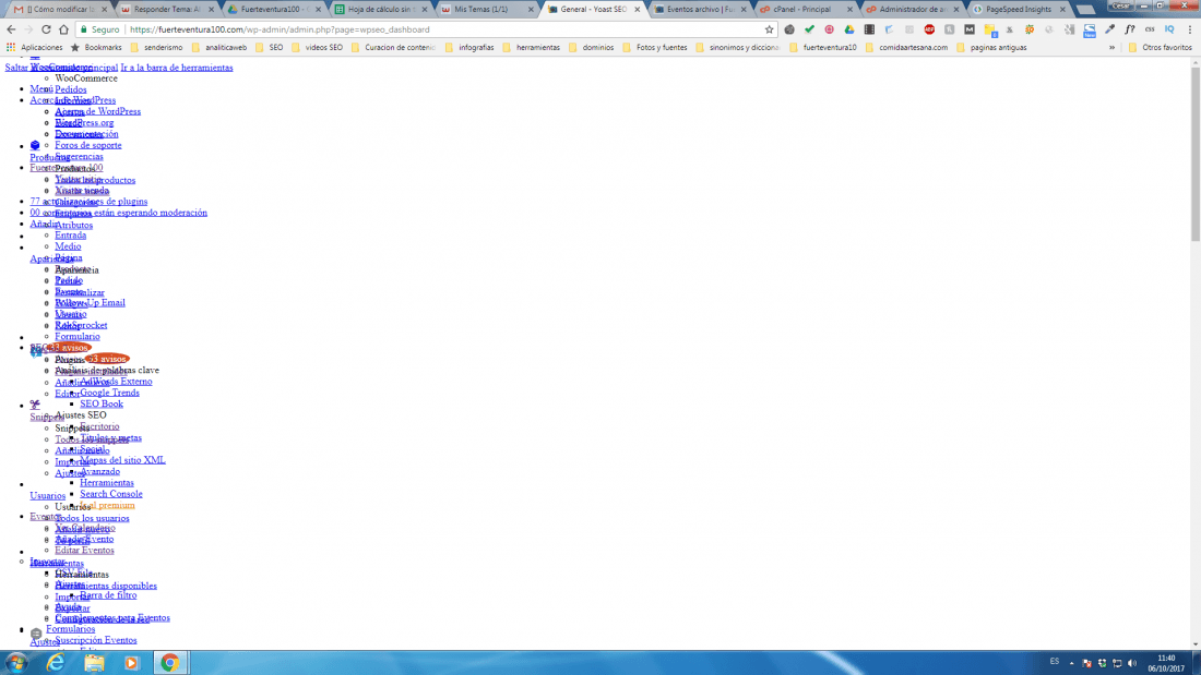

BACKEND SE MUESTRA SIN CSS
Y ya, por último, el panel de administración de mi sitio web se carga en texto plano cuando intento acceder a misitioweb.com/wp-admin/admin.php?page=wpfastestcacheoptions
Carga sin CSS ni nada... Vamos... un desastre el que he hecho.

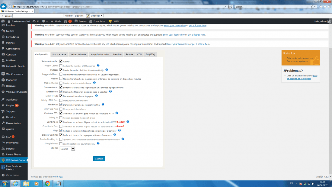

El problema según veo es por algún plugin de minificación, específicamente se hace referencia a:
/wp-content/cache/wpfc-minified/5c878185c28e77825bdcfc2caa88899f/1507305041index.js
Los plugins de minificación usualmente tienen opción a excluir archivos, prueba excluir los archivos .js de tu plugin de eventos ya que parece que este plugin toma todos los .js y al minificarlos causa problemas.

Antes de nada discúlpame, porque CREO que te entiendo (pero sólo creo, y no quiero meter la pata hasta el corvejón como esta mañana). Voy por partes:
El plugin de cache que tengo instalado en la web es la versión gratuita de "WP Fastest cache"... Pues bien, la opción de "minify js" es una opción no disponible en esta versión... y no tengo ningún otro plugin similar instalado... Por tanto...
¿Deshabilito "COMBINE .JS" en el panel de administración de WP Fastest Cache?
¿O por el contrario deshabilito "minify HTML" y "minify CSS"?
Te adjunto captura de pantalla del panel de WP Fastest Cache,
