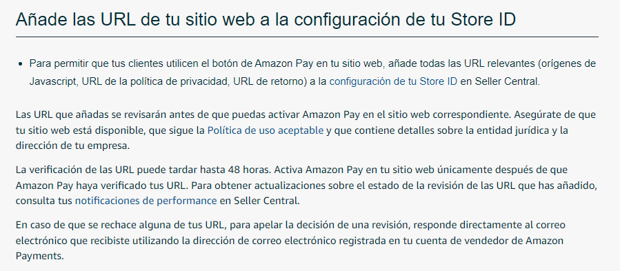

Los datos que necesitas deberías de ubicarlos directamente desde tu cuenta de Amazon, dejo captura donde se habla al respecto además de dejarte el enlace https://pay.amazon.es/help/202153200
Échale un vistazo y nos comentas, Saludos!

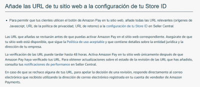

  • Para permitir que tus clientes utilicen el botón de Amazon Pay en tu sitio web, añade todas las URL relevantes (orígenes de Javascript, URL de la política de privacidad, URL de retorno) a la configuración de tu Store ID en Seller Central.
ESA ES LA DUDA QUE TENGO, QUE NO SE CUALES SON LAS PUTAS URL RELEVANTES DE ORIGEN DE JAVASCRIPT Y LA URL DE RETORNO DE MI PAGINA WEB.

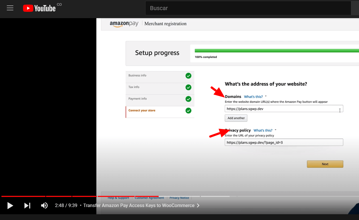

Con respecto a tu duda sobre cuales son las url y javascript y todo el resto de cosas que debes subir, primera mente te pregunto, tienes creada tu cuenta de Amazon pay? Puedes guiarte un poco con este video:
https://www.youtube.com/watch?v=bdExyCCmNSQ
El proceso puede ser diferente para amazon pay en español, sin embargo te comparto el como crear una cuenta de amazon pay directamente explicada por Amazon en español:
https://pay.amazon.es/help/202153180
El proceso del video varia si ya tienes la cuenta de empresa creada en amazon solo tendrías que hacer clic en el botón de configurar e iniciar sesión y si has insertado todo bien en tu registro debería tomar esta información y agregar en el complemento lo necesario para funcionar.
