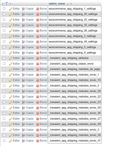

El plugin WC – APG Weight Shipping (oficialmente "WC – APG Weight and Postcode/State/Country Shipping") no crea tablas SQL personalizadas en la base de datos, utiliza la tabla _options y esa tabla hay que ir con mucho cuidado.
Si quieres ver los datos del plugin puedes utilizar esta consulta:
SELECT option_name
FROM wp_options
WHERE option_name LIKE '%apg_weight%'
OR option_name LIKE '%apg_shipping%'
ORDER BY option_name;
Al ejecutarla mostrará todas las tablas y podrás ver sus valores.
chrome capture 2026 04 24 (2)
En tu caso creo que lo mejor es que vuelvas a configurarlo antes de tocar cosas en la base de datos y menos con la tabla _options

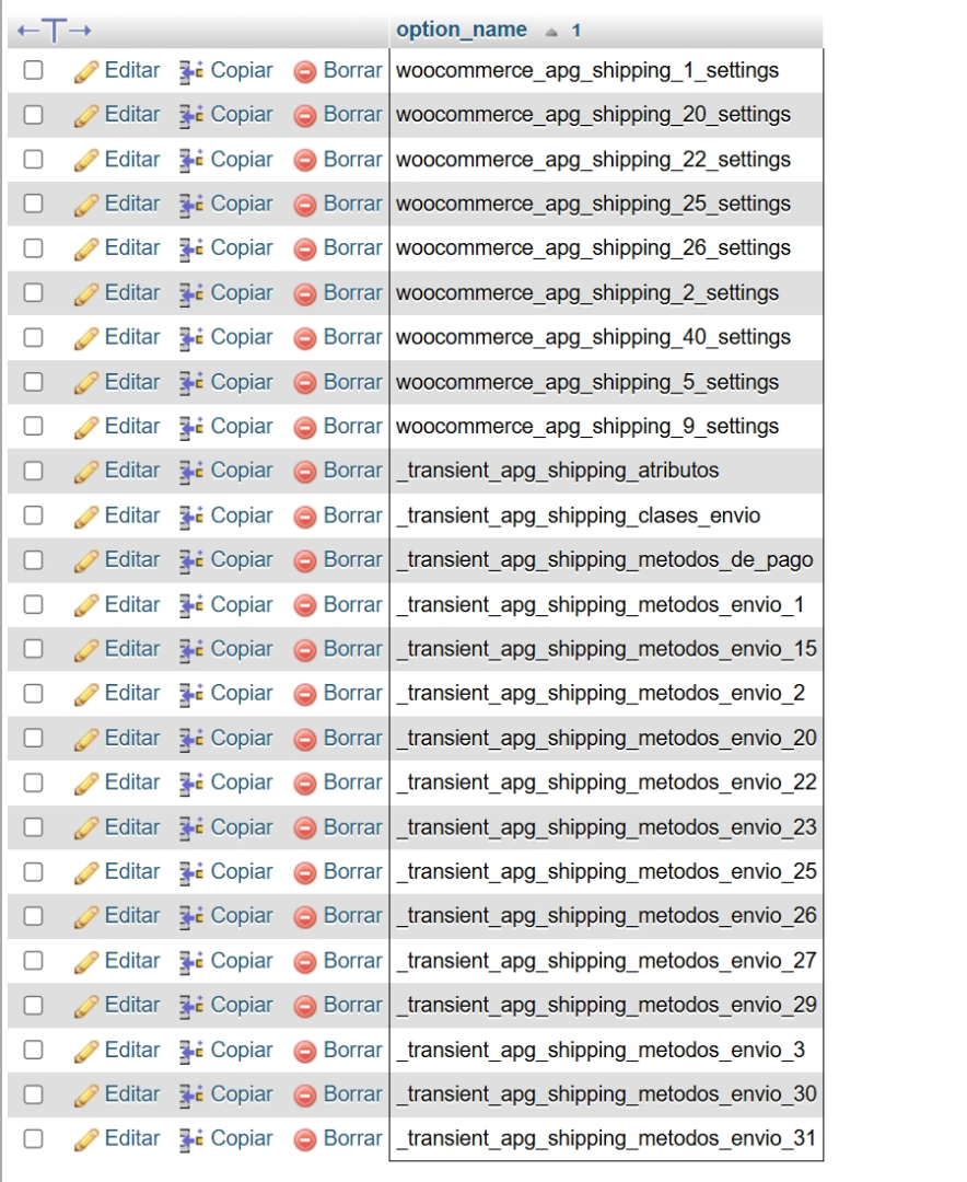

Hola Carmen.
Puedes probar a crear una base de datos e importar la base de datos que te descargaste, no hace falta que instales ningún WordPress.
Una vez importada la base de datos con la consulta que te pase antes podrás ver los datos:
.- Crea una base de datos
.- Dentro del archivo de la copia de seguridad tendrás otro archivo con la extensión .sql que tienes que importar
.- Accede a Bases de datos -> phpMyAdmin
.- Selecciona la base de datos que creaste
.- En la parte superior selecciona Importar y carga el archivo .sql de la copia de seguridad
chrome capture 2026 04 27
Una vez importada con una consulta podrás ver los datos:
.- Selecciona SQL y añade esta consulta
SELECT option_name
FROM wp_options
chrome capture 2026 04 27 (1)
Una vez ejecutada la consulta mostrar las tablas y editandolas podrás ver sus valores.
