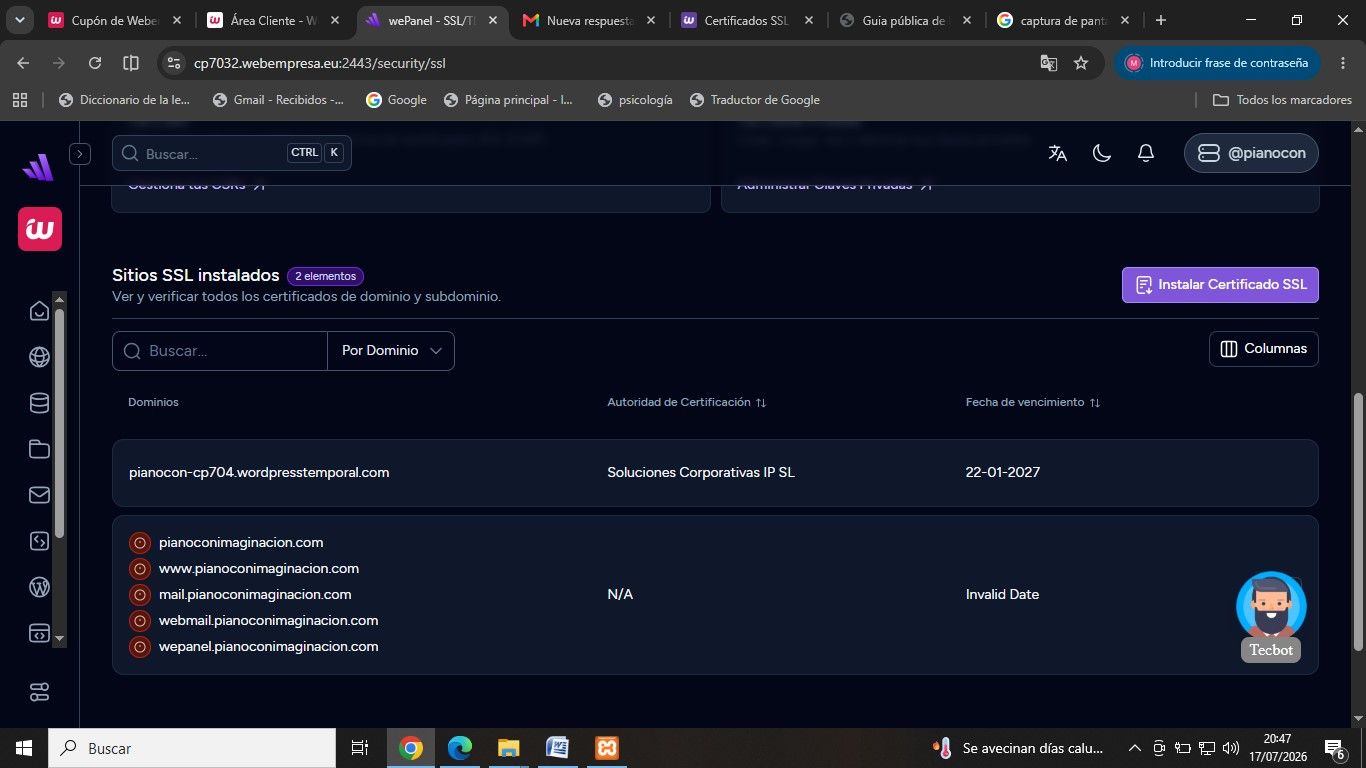

En este caso es posible que el error sea porque el dominio no tiene certificado válido aún; revisa en WePanel → Seguridad → SSL/TLS y comprueba si aparece instalado un certificado para:
  • pianoconimaginacion.com
  • www.pianoconimaginacion.com
Puedes ver información sobre los certificados en tu cuenta de wepanel en este enlace que tenemos disponible: https://guias.webempresa.com/preguntas-frecuentes/dominio-webempresa-instalar-certificado-ssl-lets-encrypt/
Una vez compruebes que ambos dominios tienen un certificado válido, prueba de nuevo a acceder al instalador de Duplicator y nos comentas cómo ha ido.
Respondido : 17/07/2026 5:22 pm
Respuestas: 22

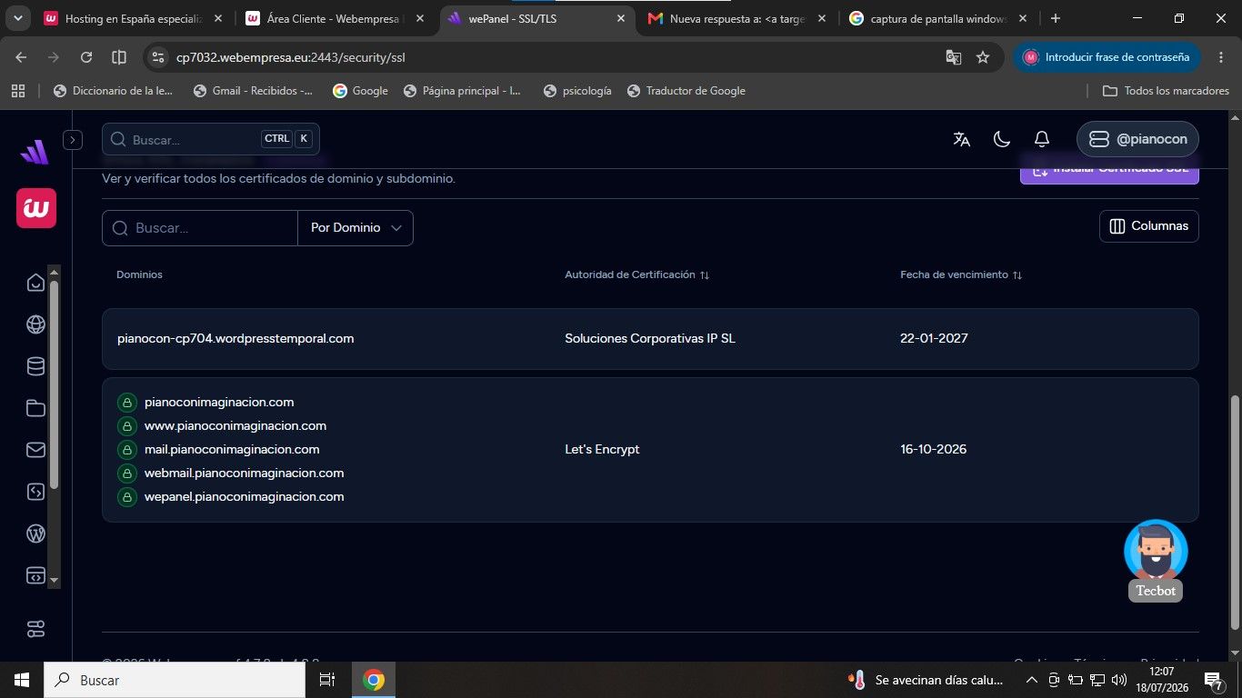

Hola Karen! Muchas gracias.
He mirado donde dices, pero como mis conocimientos son bastante básicos, no tento ni idea de si lo que me comentas tiene un certificado válido. Por eso te mando captura de pantalla. Muchas gracias. Atentamente,
Miguel.
Captura de pantalla 2026 07 17 204826
Respondido : 17/07/2026 6:56 pm
Respuestas: 12389
Hola Miguel,
Lo próximo sería hacer clic en el lado derecho en los 3 puntos y luego en solicitar certificado ssl gratuito. Confírmanos cuando ya lo tengas hecho para continuar.

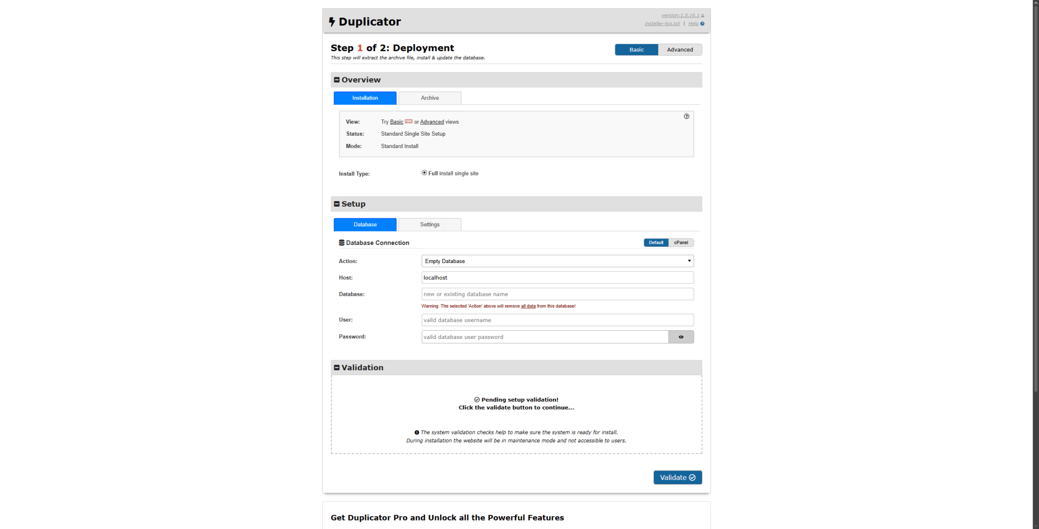

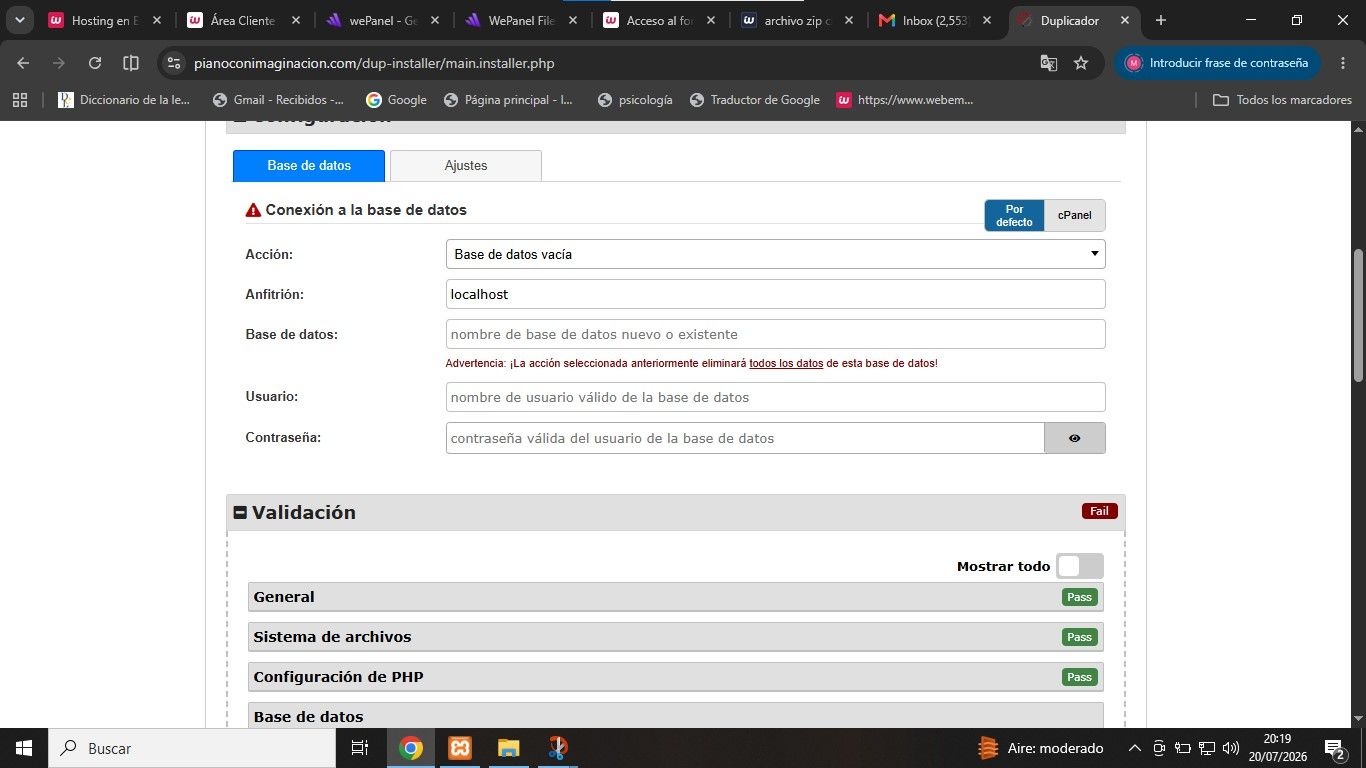

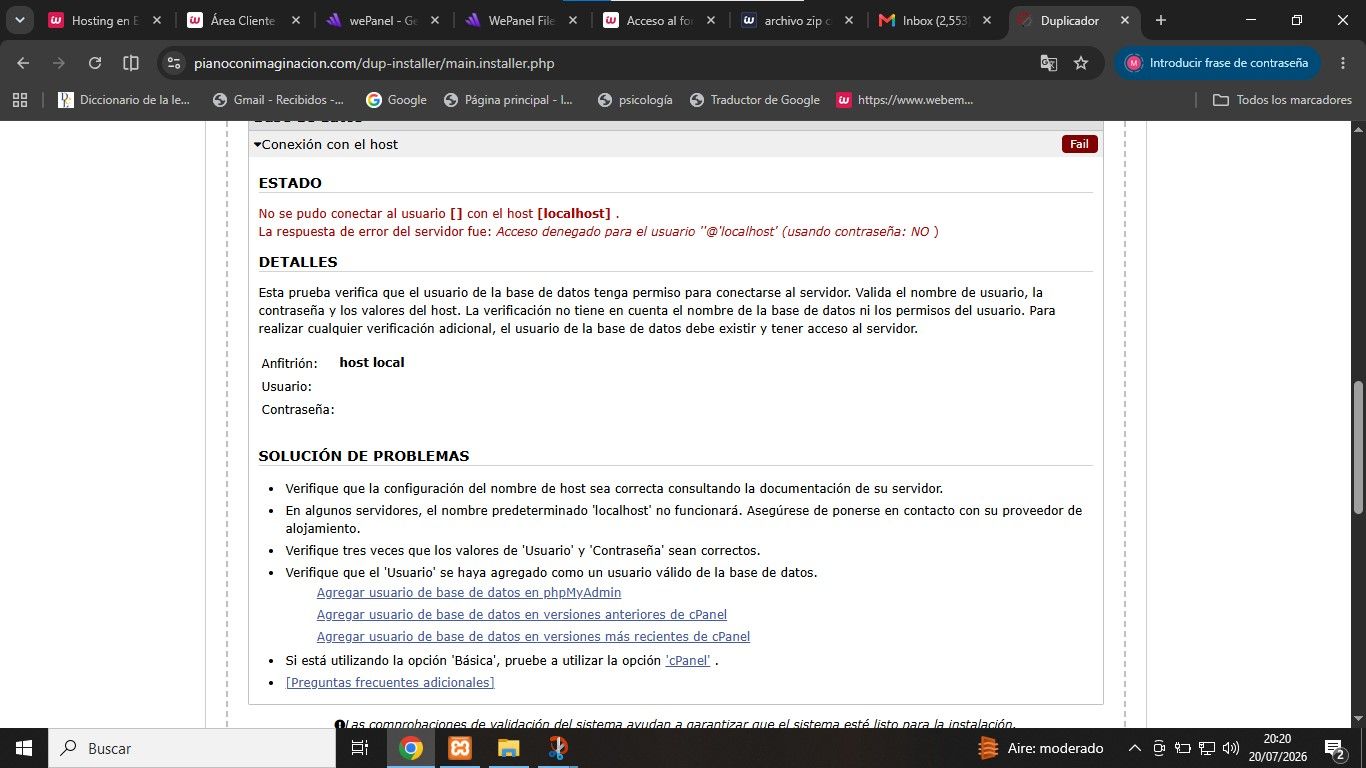

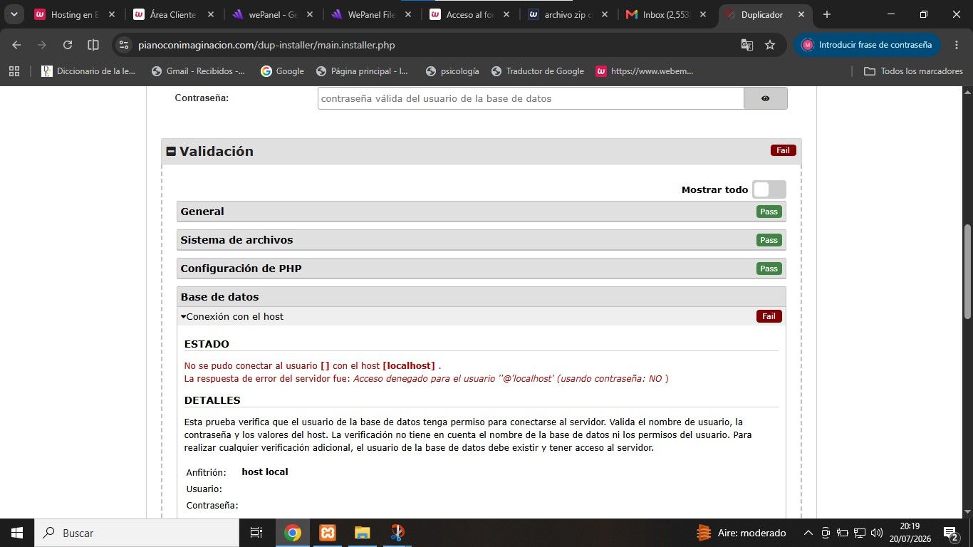

Hola Argenis, muchas gracias por tu respuesta. Efectivamente ahora si me carga la página, pero cuando voy a descomprimir me sale lo que ves en las captura de pantalla que te mando. Me parece que lo que pasa es que me falta por poner el usuario y la contraseña de wordpress de localhost. Eso no es problema porque sé cual es el
Captura de pantalla 2026 07 20 201916
usuario y contraseña. Pero en base de datos, ¿qué tengo que poner? Perdona mis preguntas pero mis conocimientos son muy básicos. Muchas gracias Argenis. Atentamente,
Miguel.
Captura de pantalla 2026 07 20 201946
Captura de pantalla 2026 07 20 202018
Respondido : 20/07/2026 6:25 pm
Respuestas: 12389
Hola Miguel,
Quizás sea mejor hacerlo siguiendo la guía que te compartí; de igual forma, te comento que cuando dices que tienes cubierto usuario y la contraseña de WordPress de localhost, creo que estás malinterpretando lo que te está solicitando.
No es el usuario y la contraseña de WordPress que tenías o quieres que tenga, es el usuario de base de datos y clave de ese usuario que tiene los permisos necesarios para realizar la instalación.
https://pianoconimaginacion.com/wp-login.php
Hemos solicitado apoyo del equipo de tickets, ya tienes tu sitio visible, solo hacía falta agregar los datos de base de datos tal como mencionas, solo te falta ingresar con los datos de acceso como lo indican en la documentación de Duplicator:

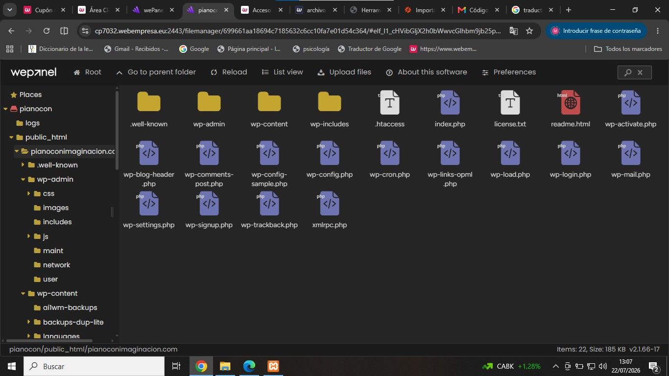

Básicamente, ingresas a tu WordPress para estar seguros que puedes entrar, luego debes borrar algunos archivos en tu wepanel:
Final Security Cleanup
When completed with the installation please delete all installation files. Leaving these files on your server can be a security risk! You can remove all these files by logging into your WordPress admin and following the remove notification links or by deleting these file manually. Be sure these files/directories are removed. Optionally it is also recommended to remove the archive.zip/daf file.
dup-installer
installer.php
installer-backup.php
dup-installer-bootlog__[HASH].txt
archive.zip/daf
Hacen mención a estos:
dup-installer
installer.php
archive.zip/daf
Si los vez, elimínalos, verifica y nos comentas.
Respondido : 20/07/2026 7:08 pm
Respuestas: 22
Hola Argenis!! Muchísimas gracias por tu respuesta y por tu gestión. En cuanto a lo que me decís te confirmo que he podido entrar en Wordpress a través de la página que me has mandado:
Y en cuanto a los archivos que me dices que borre yo de wepanel, en la carpeta principal de wepanel donde se ha hecho la migración no aparece ninguno. Creo que tus compañeros cuando me acabaron de realizar la migración, los borraron ya. No sé. Yo desde luego no los veo: te mando captura de pantalla de dicha carpeta.
Captura de pantalla de carpeta principal
Miguel.
Respondido : 22/07/2026 11:08 am
Respuestas: 20509
Hola Miguel,
Actualmente no veo estos archivos en el directorio principal del sitio web, prueba acceder ahora al WordPress con tu usuario y contraseña y revisa cómo va todo. Si aún están los archivos, es probable que el propio plugin te indique la alerta y de dónde deben ser eliminados.
Verifícalo y nos comentas cómo va todo.
Respondido : 22/07/2026 12:43 pm
Respuestas: 22

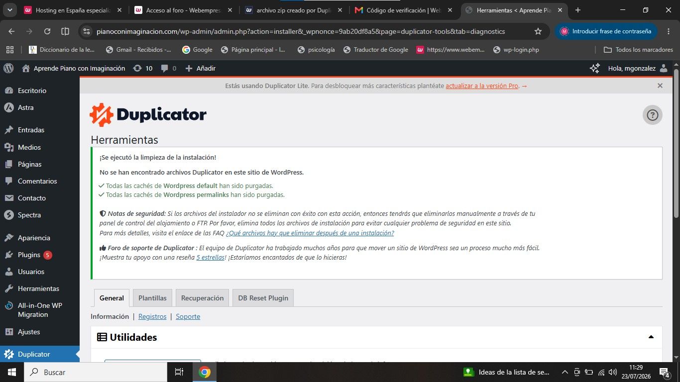

Me he metido en Duplicator y no veo que me indique nada. De hecho te envío captura de pantalla en la que creo que se indica que efectivamente esos archivos fueron eliminados. Muchas gracias. Atentamente,
Miguel.
Captura de pantalla 2026 07 23 112952
Respondido : 23/07/2026 9:35 am
Respuestas: 20509
Hola Miguel,
De acuerdo, en este caso si no estás los archivos y todo funciona bien en el sitio web indica que todo funciona de forma correcta.
Solo debes verificar tu sitio web este cargando con todo lo que necesitas, coméntanos si con esto podemos dar el tema como solucionado.
