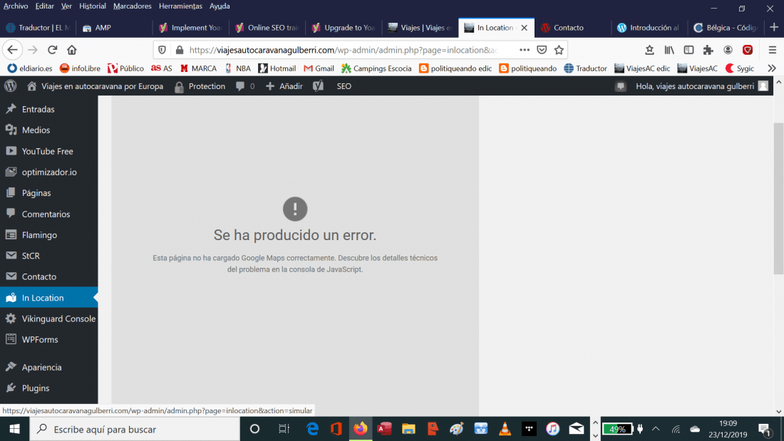

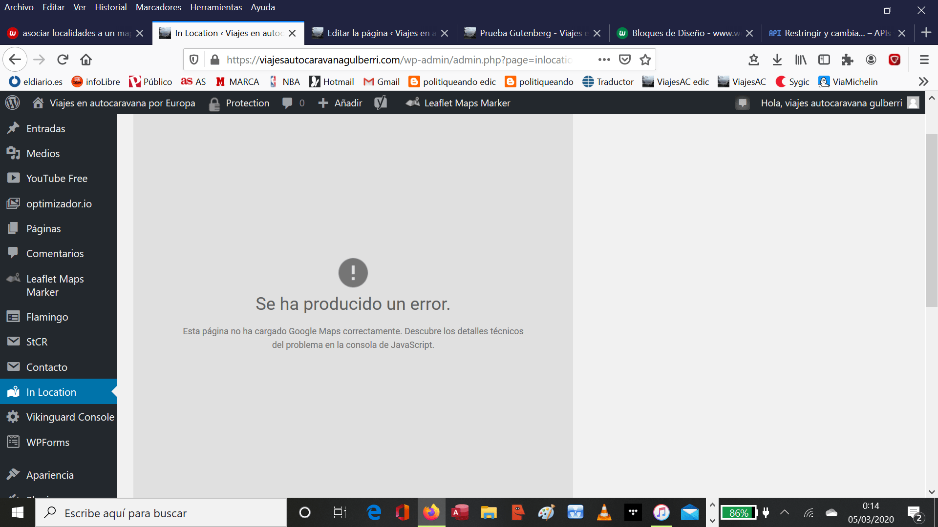

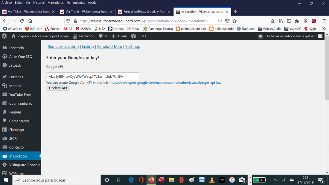

2.- he tratado de utilizar el plugir inLocation: he dado de alta un registro y al tratar de verlo en un mapa, me sale el error que puede verse en la captura de pantalla del archivo adjunto

Hola Jose Luis,
El error que muestra la captura de pantalla es por que no has agregado el API KEY de Google Maps en tu sitio web, específicamente debes agregarlo en el plugin:
1.- Dirígete a InLocation -> Settings y da click en el enlace que está debajo del campo Google API
2.- Sigue ls instrucciones indicadas por Google -> https://developers.google.com/maps/documentation/javascript/get-api-key
3.- Deberás agregar un proyecto y a ese proyecto agregarle la librería de Maps Javascript API
Una vez que ingreses el API KEY generado por Google Cloud Console podremos continuar con lo que requieres. Si tienes alguna duda durante el proceso de creación y configuración del API KEY de Google no dudes en consultarnos.

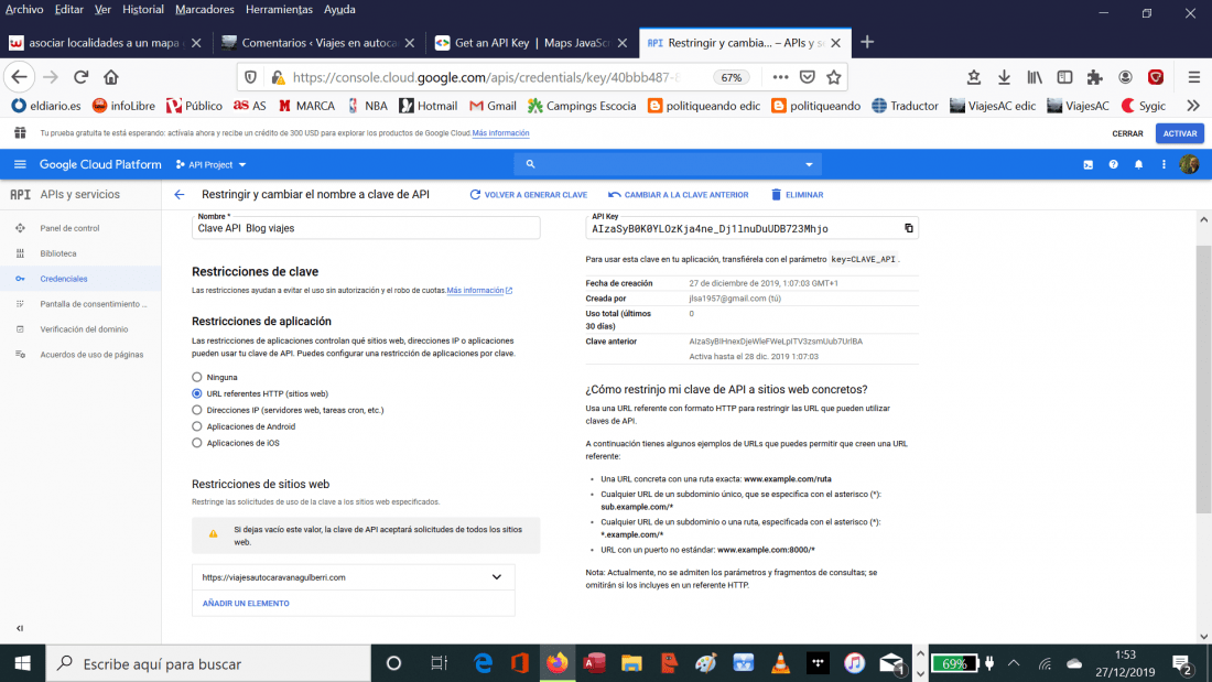

Como puedes ver en la captura adjunta, sí está metido el API KEY, o al menos eso creo

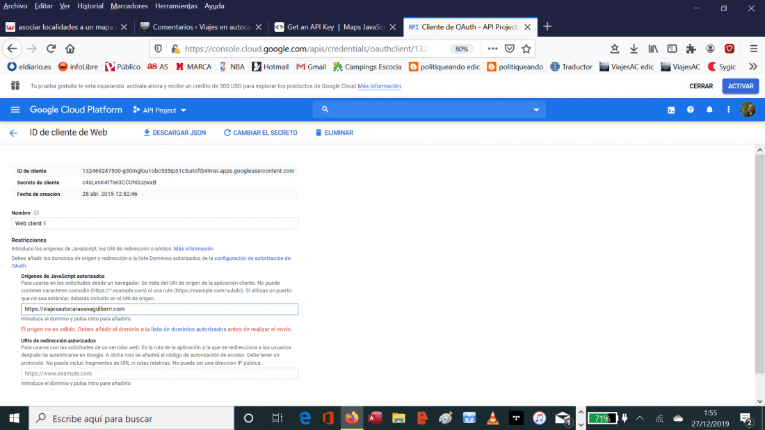

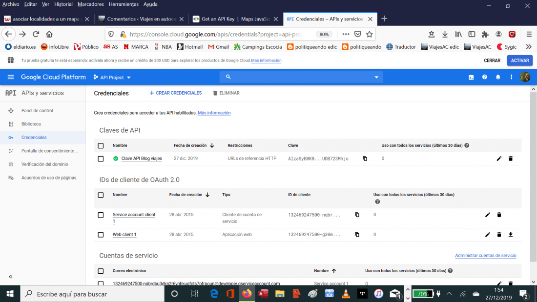

hola, te adjunto capturas de pantalla de todo, si falta alguna me dices
por otra parte, te comento:

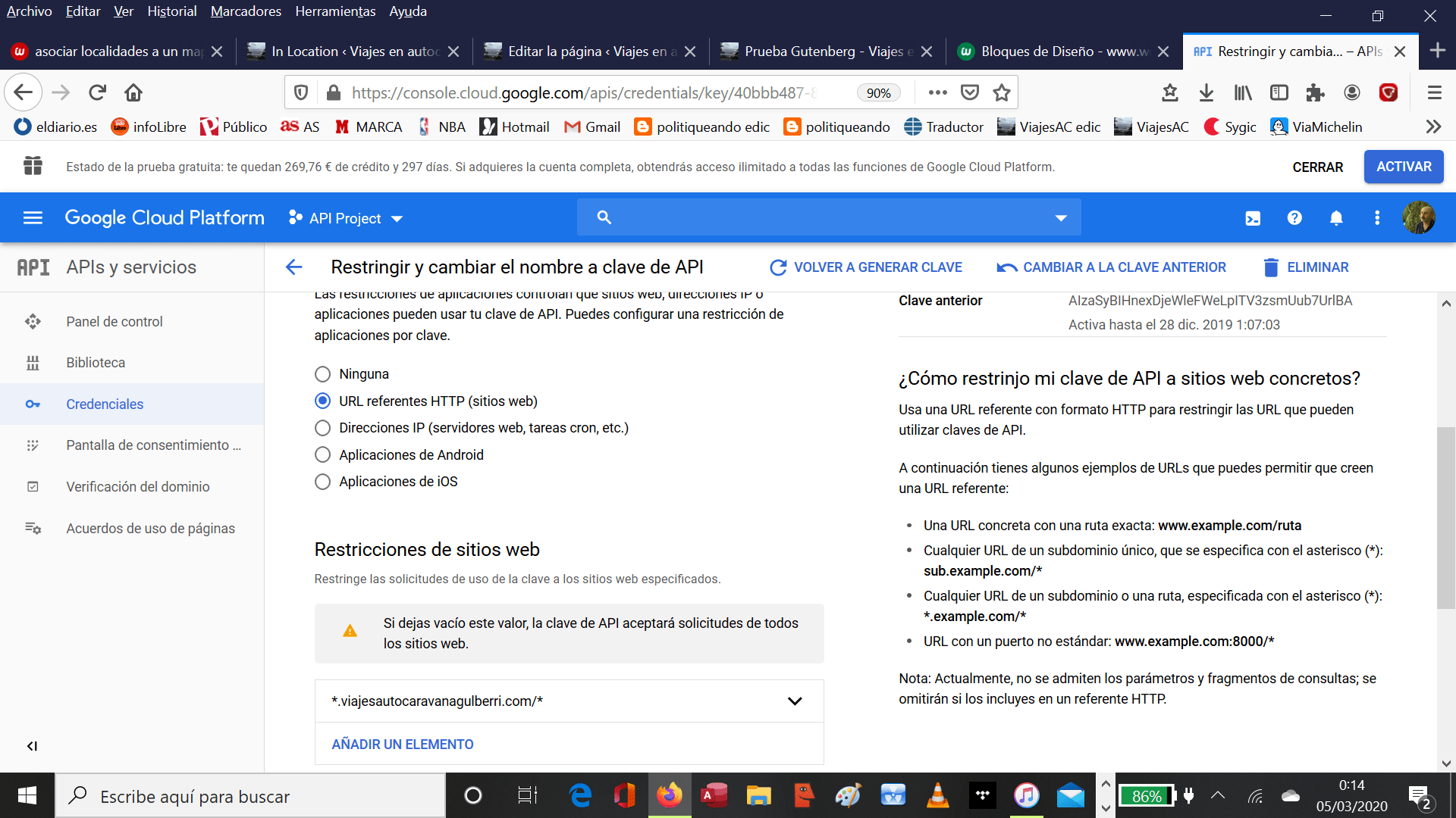

- he generado otra clave (ver pantallazo) por si la anterior estaba mal
- he visto que tenía como referencia otra web que usé en su día con rhcloud, y la he quitado; pero no me deja meter la nueva (ver pantallazo)
un saludo

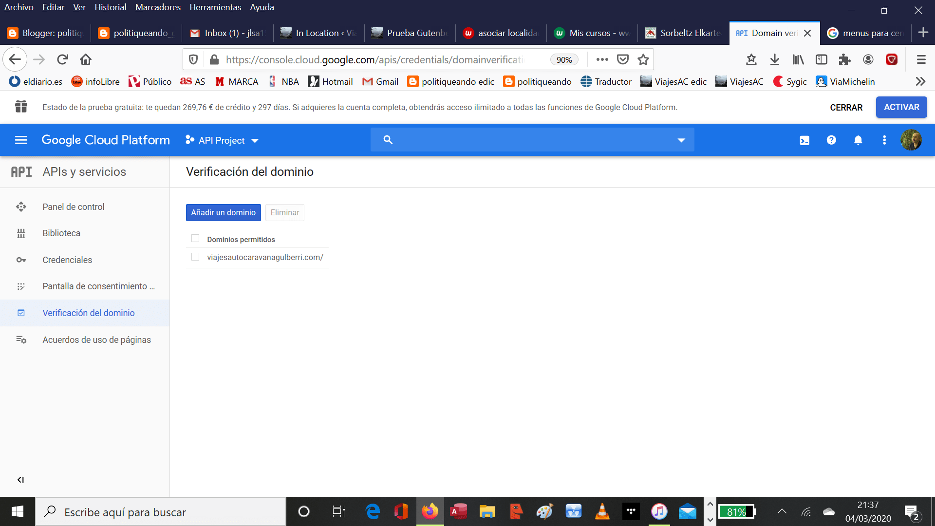

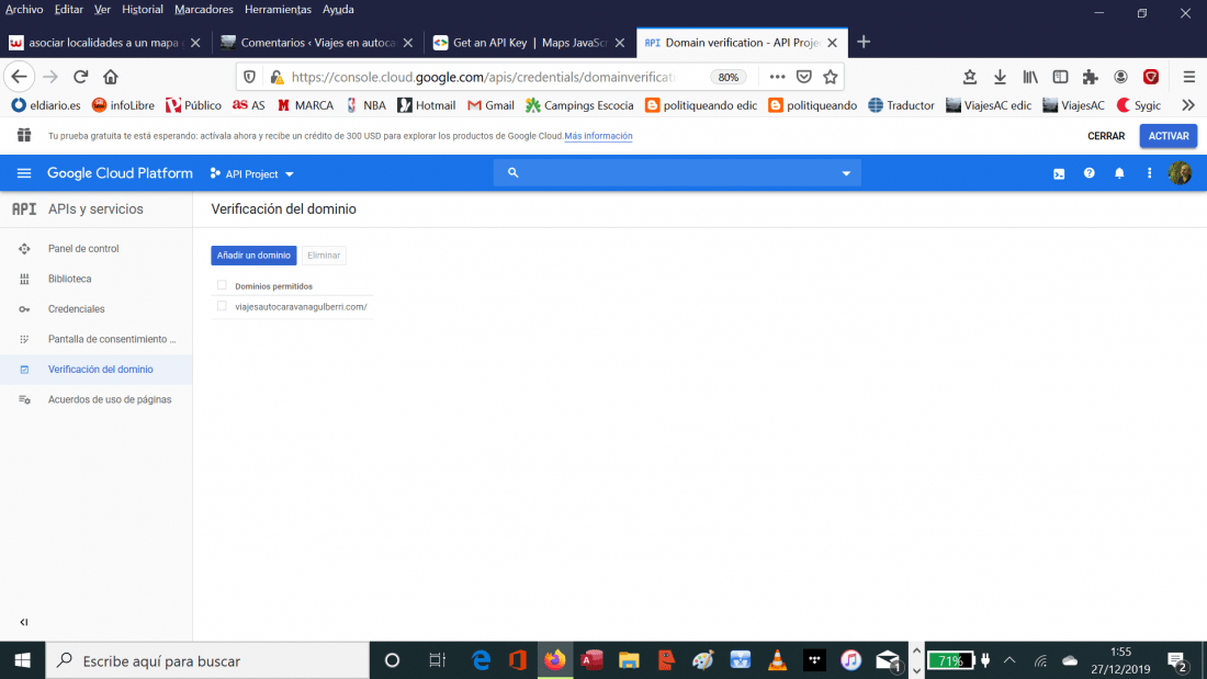

Creo que solo te faltaría añadir tu dominio a la lista de dominios autorizados y verificar la propiedad del dominio, por ello no te deja agregar tu dominio.

En una de las capturas de pantalla puedes ver que mi dominio ya figura como 'permitido'
De todas maneras, indícame como hacer lo que me dices

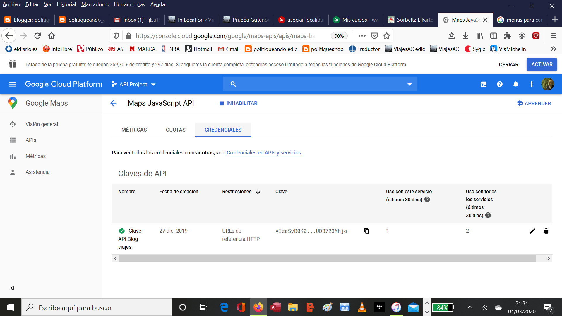

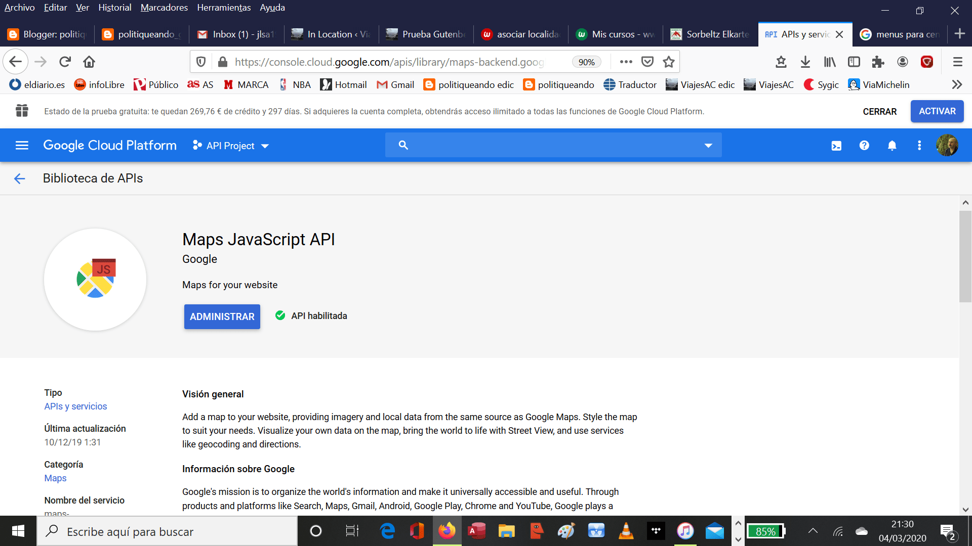

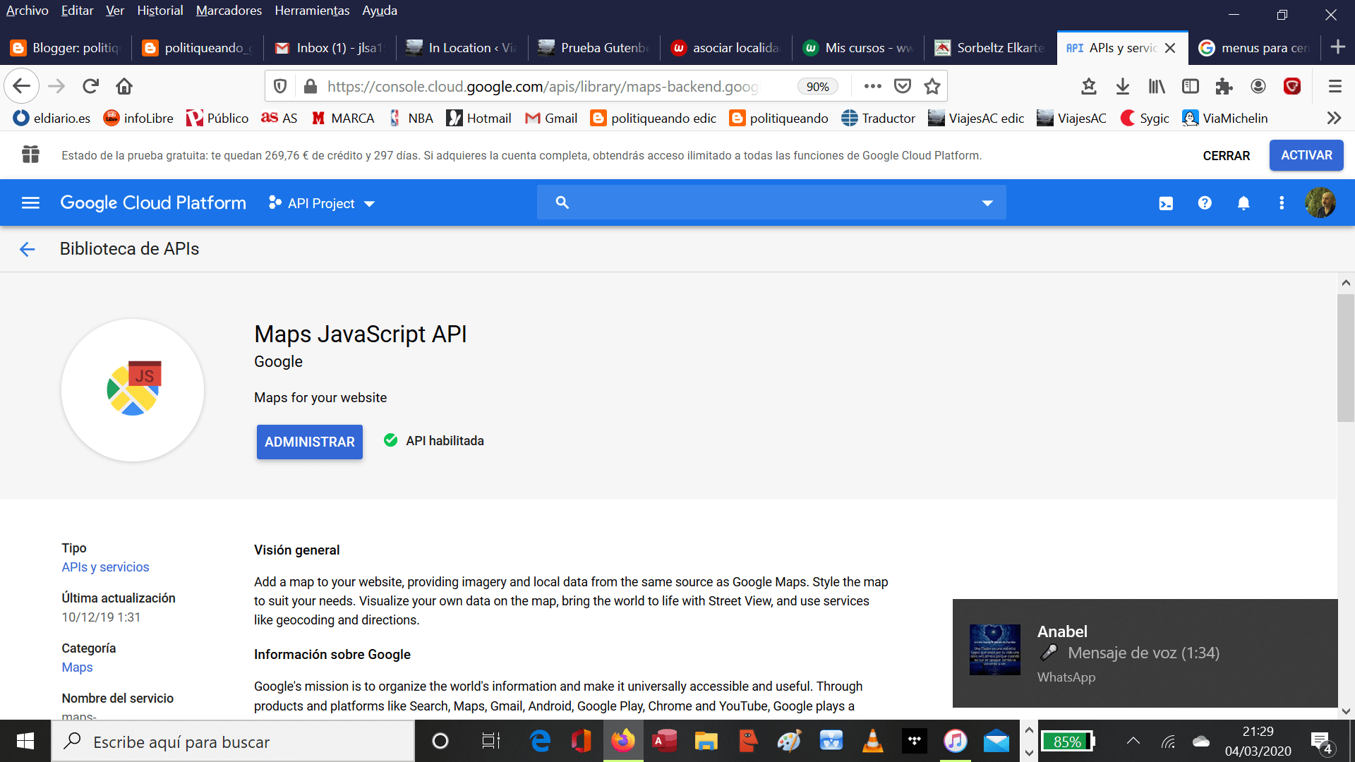

Ok al parecer es correcta la configuración, sólo asegúrate de tener activa la librería de Maps JavaScript API, para ello dirígete a Biblioteca y elige Maps JavaScript API, luego das click en habilitar, con ello debería ser suficiente.

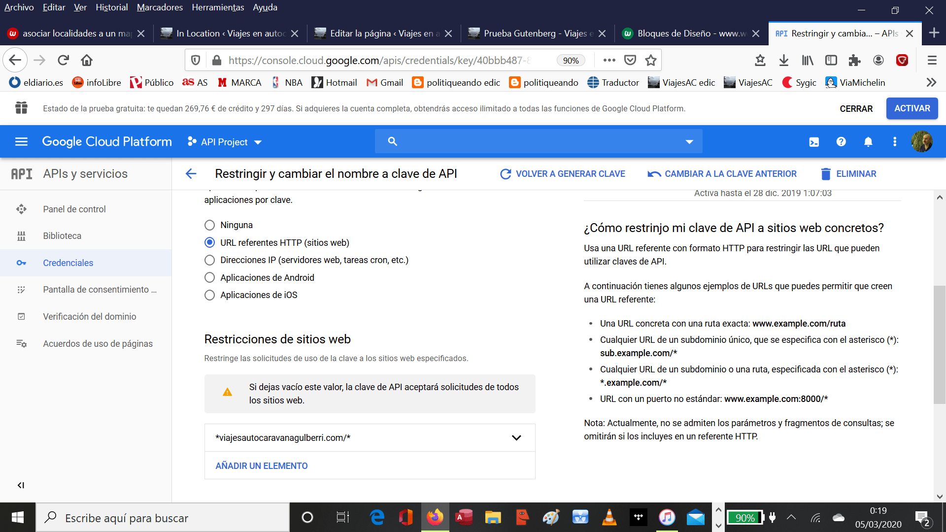

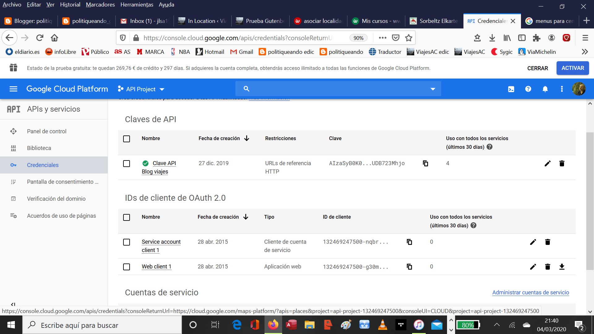

buenas de nuevo, te incluyo capturas de pantalla de todos los pormenores del asunto
salvo error mío, está hecho todo lo que me fuiste diciendo, pero todo sigue igual, no funciona

En restricciones veo que tienes URLs por referencia y tienes agregado tu dominio, elimina la restricción y vuelve a agregarla pero ingrésala de la siguiente manera:
*.tudominio.com/*
Por otra parte, ¿Tienes vinculada alguna cuenta de google Cloud Console y el método de pago a ese proyecto de Google Maps?
Respondido : 04/03/2020 10:32 pm

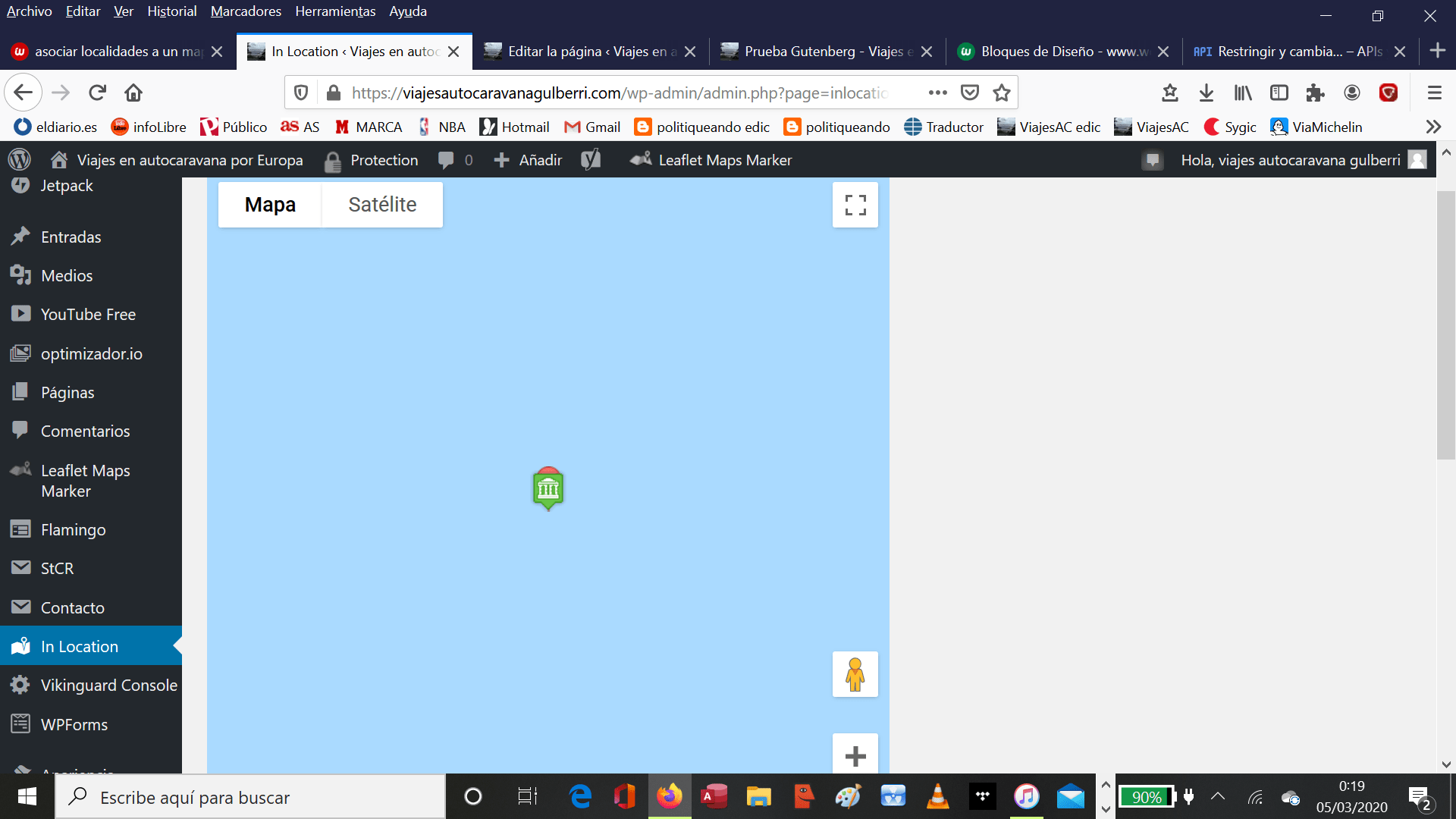

2020 03 05
2020 03 05 (1)
error, peor que antes
Respondido : 04/03/2020 11:15 pm
Respuestas: 67
@bulmaro-webempresa

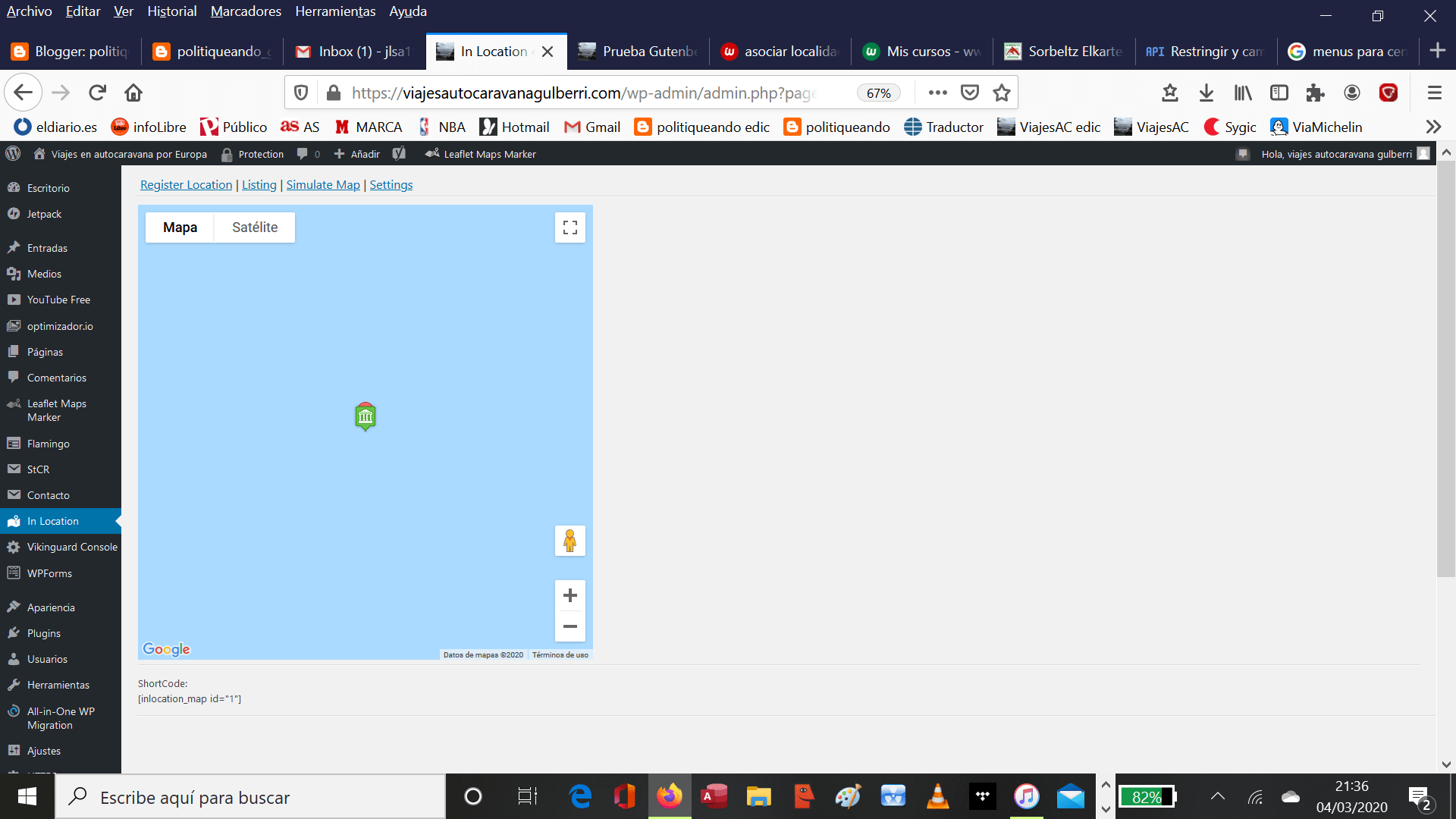

2020 03 05 (3)
2020 03 05 (2)
así sí sale, pero mal, como antes
Respondido : 04/03/2020 11:21 pm
