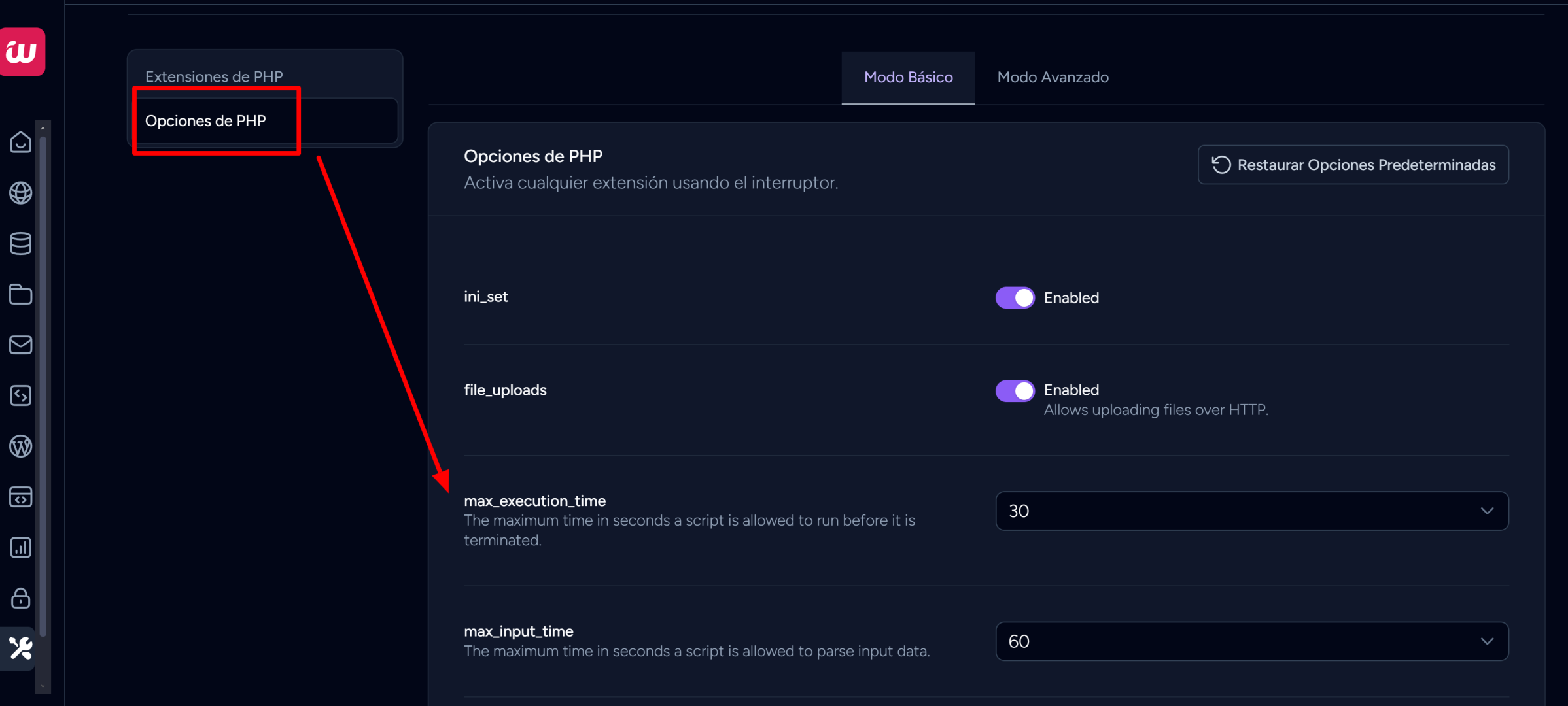

Puedes ingresar a tu wepanel e ingresar en el buscador parámetros PHP, aquí seleccionas la versión que estás utilizando en tu sitio, si nos comentas el dominio afectado podemos indicarte que versión estás utilizando, si sabes cuál estás utilizando la seleccionas opciones PHP para ver una serie de ajustes a modificar entre ellos estos que nos comentas:
wePanel Parámetros de PHP 11 10 2025 02 57 PM

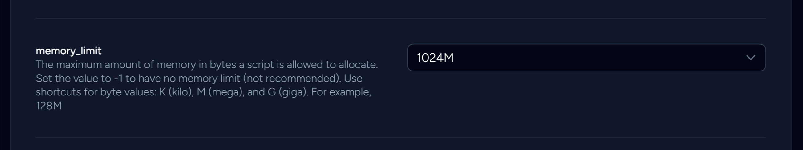

El memory limit lo buscas asi:
wePanel Parámetros de PHP 11 10 2025 02 5722 PM

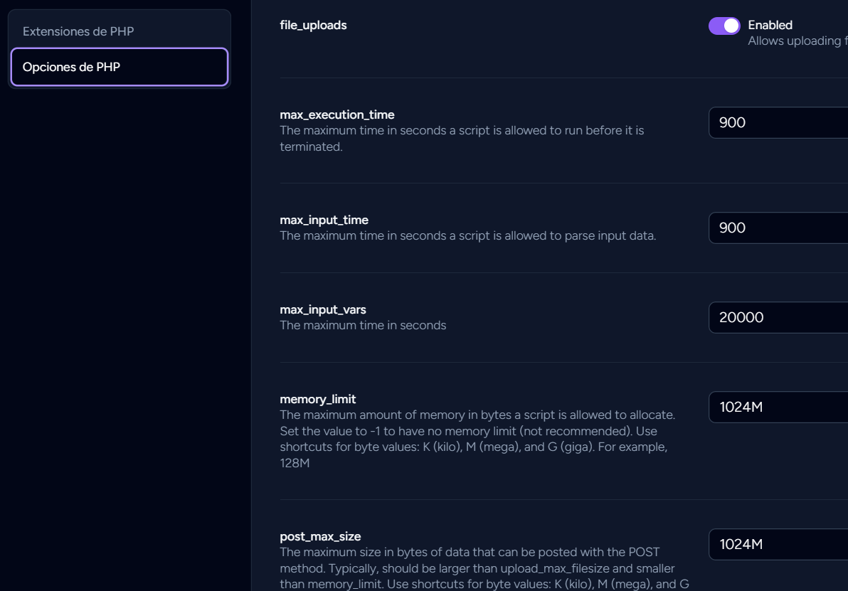

Mi versión php es la 7.4 y estas son las variables.
Con estas opciones, no funciona.
Gracias!
Respondido : 10/11/2025 9:28 pm
Respuestas: 12389
Hola Marc,
Si te das cuenta tienes 1024, el cual es mucho mas que 128 que te indica la IA para ajustar, entonces quizás el problema no sea ese, puedes indicarnos un mensaje de error que te muestre al generar un PDF o algún indicio de que pueda estar sucediendo, de esta forma podemos verificar y ayudarte mejor.
