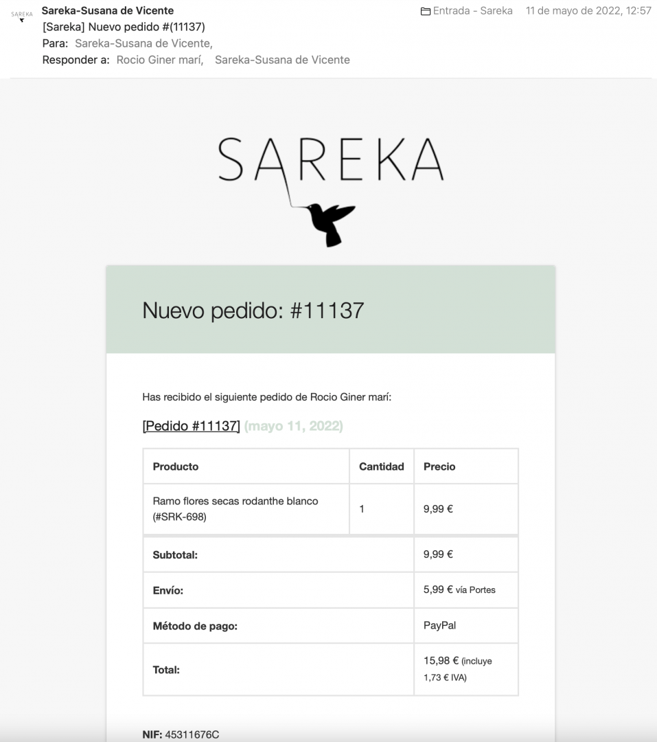

Respuestas: 179
@karen, sí, efectivamente, normalmente, recibo 2 avisos: desde la web y desde redsys por ej. o desde paypal y desde la web. Pero hy, solo he recibido un aviso de payl. ¿Tengo que revisar algo en mi web para que me avise cuando hay un pedido que se hace con paypal? No sé si me explico... Adjunto pantallazo de lo que suelo recibir.
Captura de Pantalla 2022 05 23 a las 18.33.36
Respondido : 23/05/2022 4:35 pm

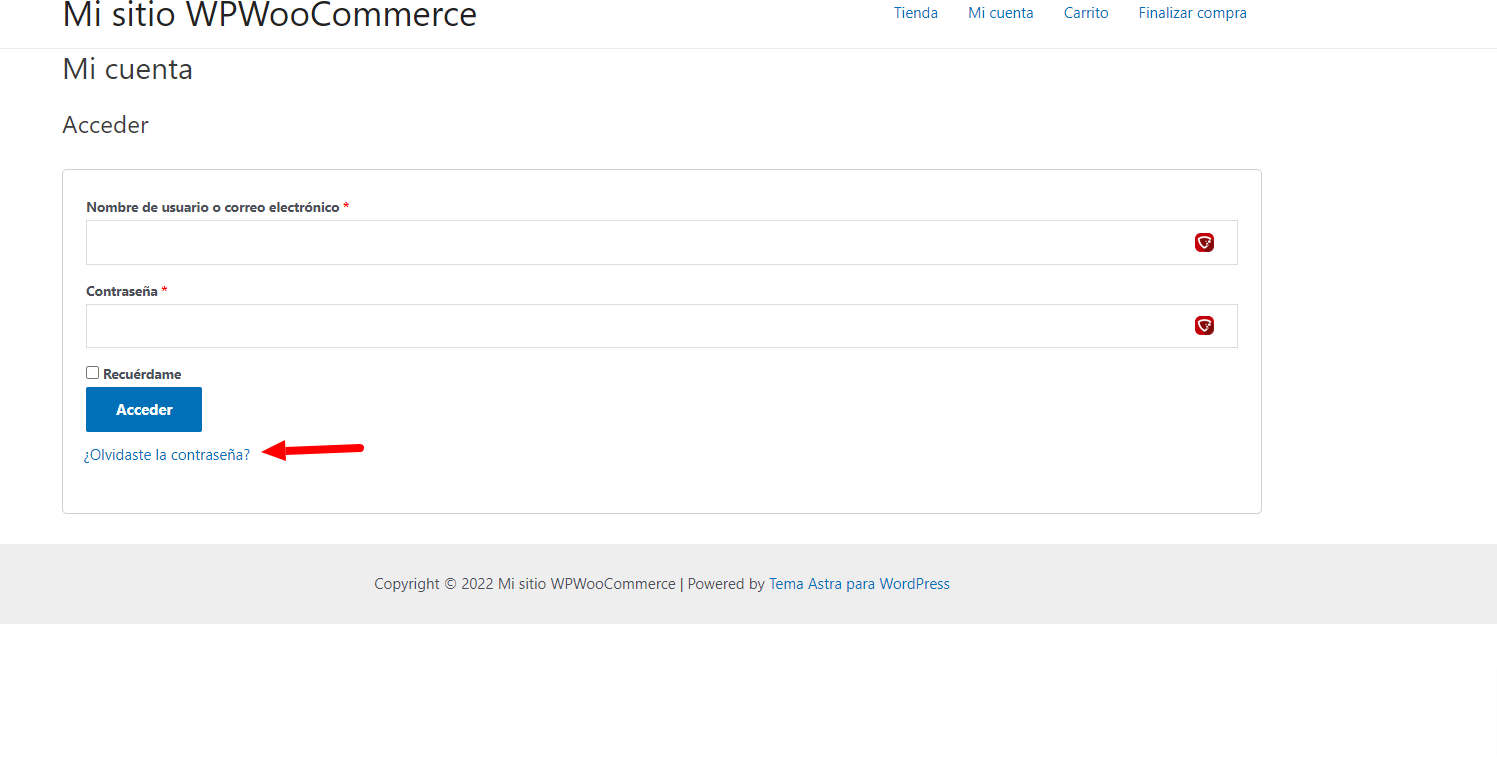

De acuerdo, muchas gracias por indicarnos con mayor detalle. En este caso revisemos si tienes algún fallo en los envíos desde tu tienda, por ejemplo recibes otros correos de notificaciones de tu sitio web, para probarlo revisa si tras solicitar un reinicio de contraseña te llega este correo sin problema.

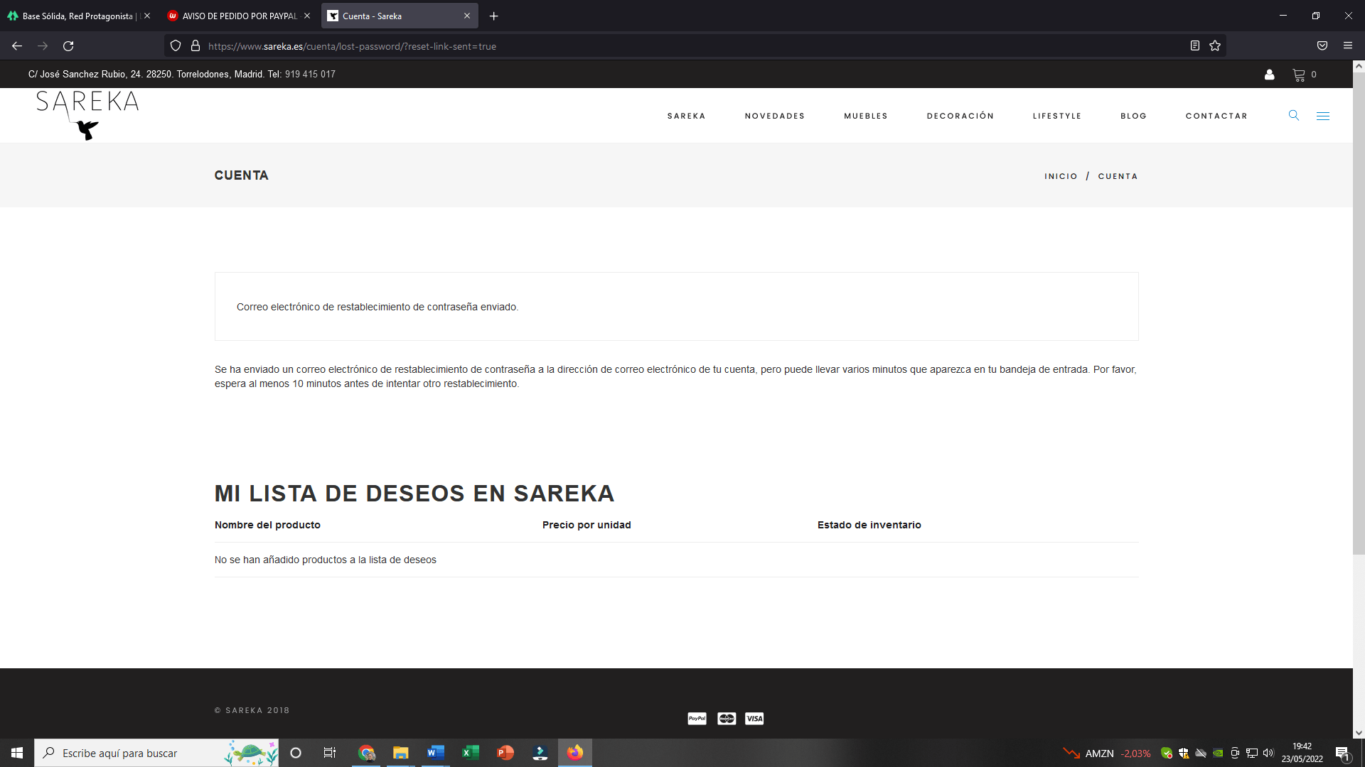

Respuestas: 179
@karen Pues parece que sí hayun error:
imagen
 ¿Configuro smtp?
Respondido : 23/05/2022 5:07 pm

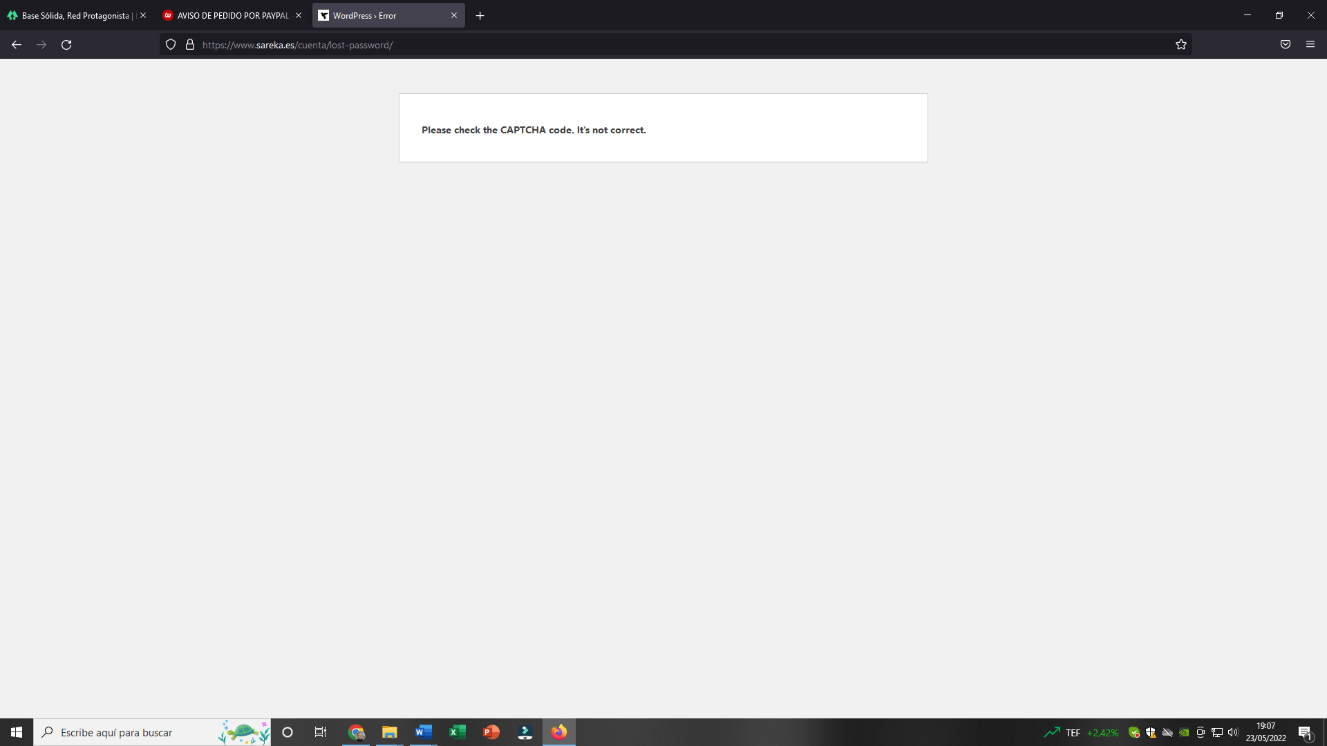

Respuestas: 20509
Hola Susana,
En este caso primero prueba desactivar este plugin de capchat, veo que usas WP reCAPTCHA o comprueba si tienes alguna actualización pendiente. Luego revisa si las notificaciones te funciona de forma correcta, si es asi, podemos ver algunas alternativas adicionales para añadir esta opción en tu sitio web.
Revisa esto y nos comentas como ha ido todo
Respondido : 23/05/2022 5:11 pm
Respuestas: 179
@karen Desactivando el plugin me sale este mensaje:
imagen
Pero no me llega el correo para resetear contraseña. He mirado también en spam.
Respondido : 23/05/2022 5:44 pm

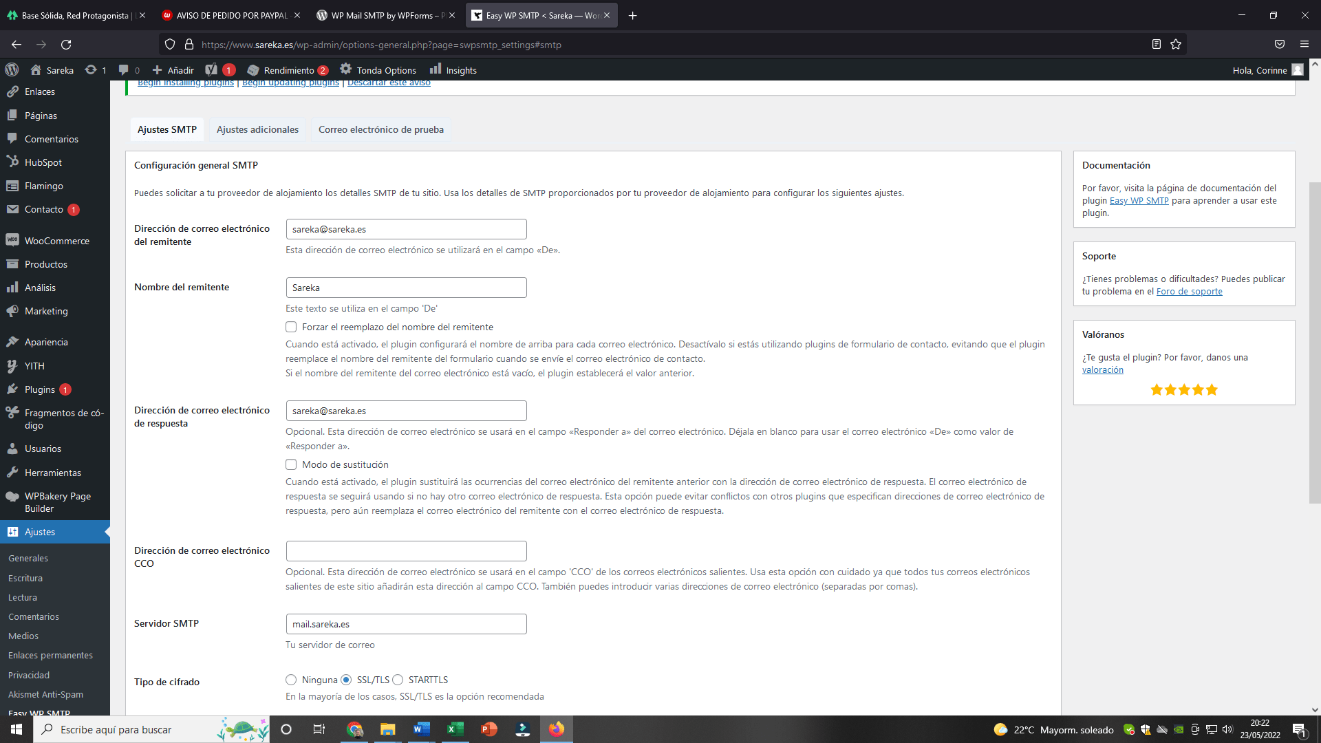

Respuestas: 179
Hola, a nivel smtp, tenemos este plugin activado:
Easy WP SMTP
imagen
Ahora que caigo, hemos tenido un spam y hemos cambiado las claves de email, ¿puede ser por esto?
Dime si tengo que desactivar primero el Easy WP SMTP antes de instalar el que me indicas.
Respondido : 23/05/2022 6:23 pm

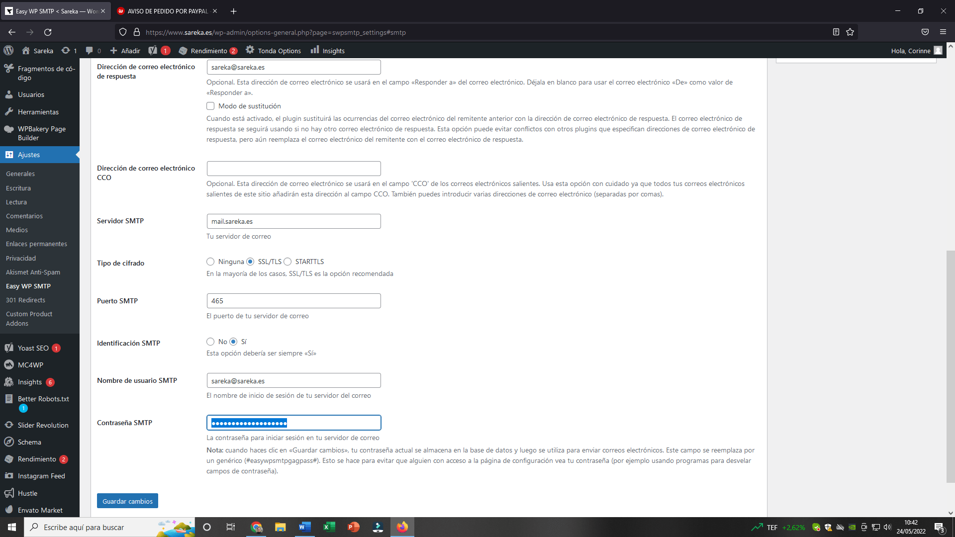

Respuestas: 179
@karen Predona, Karen, mi duda es básica: ¿tengo que poner la nueva clave de email en contraseña smtp? Ver pantallazo.
imagen
Respondido : 24/05/2022 8:42 am
Hola Susana.
Por lo que veo hay un problema con la contraseña que estas utilizando y tendras que modificarla
May 24 11:15:21 cp7185 dovecot[3777793]: auth: checkpassword(sareka@sareka.es,139.47.74.250,WylEZb7fmA2LL0r6): Login failed (status=1)
Revisa la configuración de correo de esta cuenta porque tienen mal configurado el usuario o la contraseña:
139.47.74.250 2 attempts in 4 secs): sareka@sareka.es
Para cambiar las contraseñas de tus cuentas de correo sigue las indicaciones:
-> https://guias.webempresa.com/preguntas-frecuentes/cambiar-contrasena-cuenta-correo/
Respondido : 24/05/2022 9:36 am
