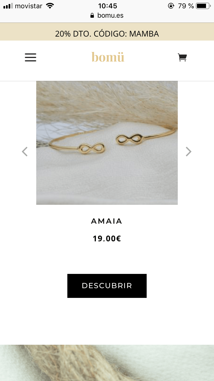

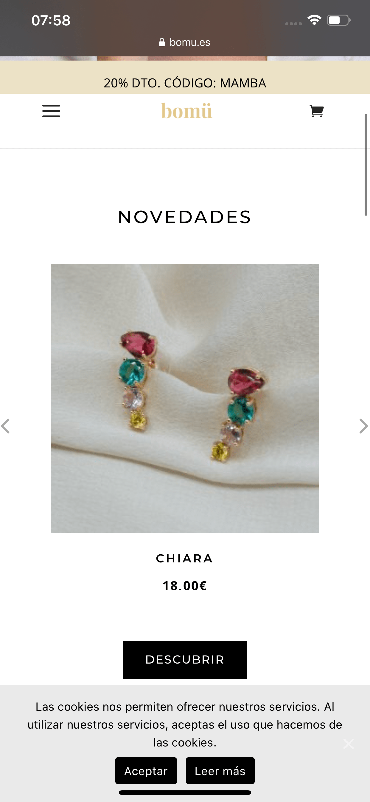

Ya metí los códigos que me disteis para ajustar la barra de aviso en tienda encima del menú, pero me pasa que al hacer scroll se desplaza hacia abajo y luego se vuelve a ajustar, en vez de quedarse fija:
IMG 7362

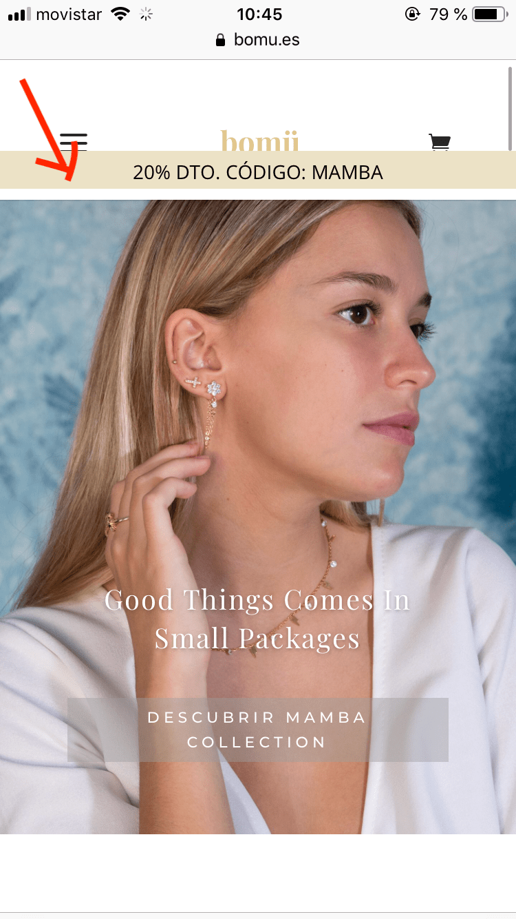

y cuando se vuelve a ajustar se descentra, el texto se pega a la parte inferior de la barra:
IMG 7363

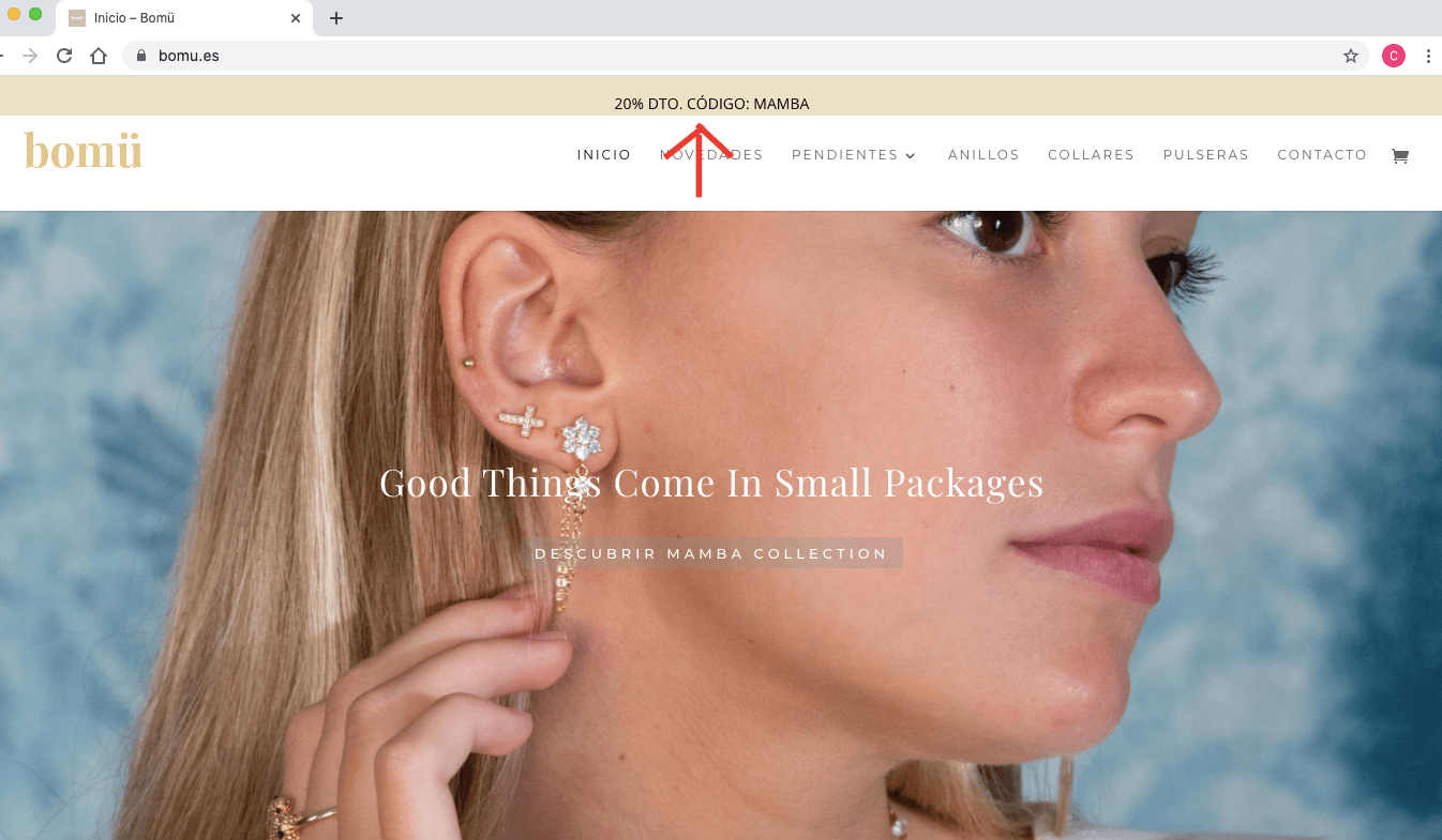

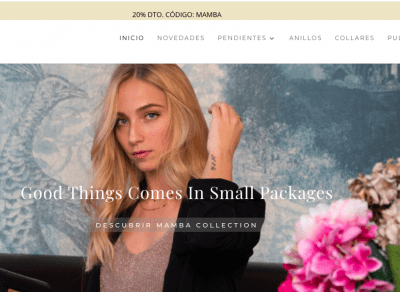

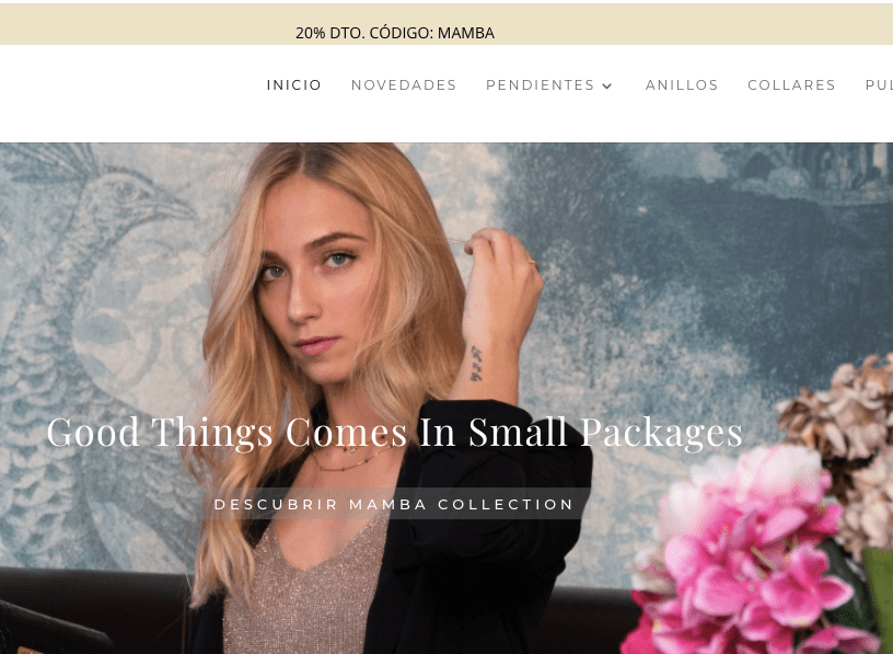

En escritorio siempre queda descentrada:
Captura de pantalla 2020 09 21 a las 10.47.46

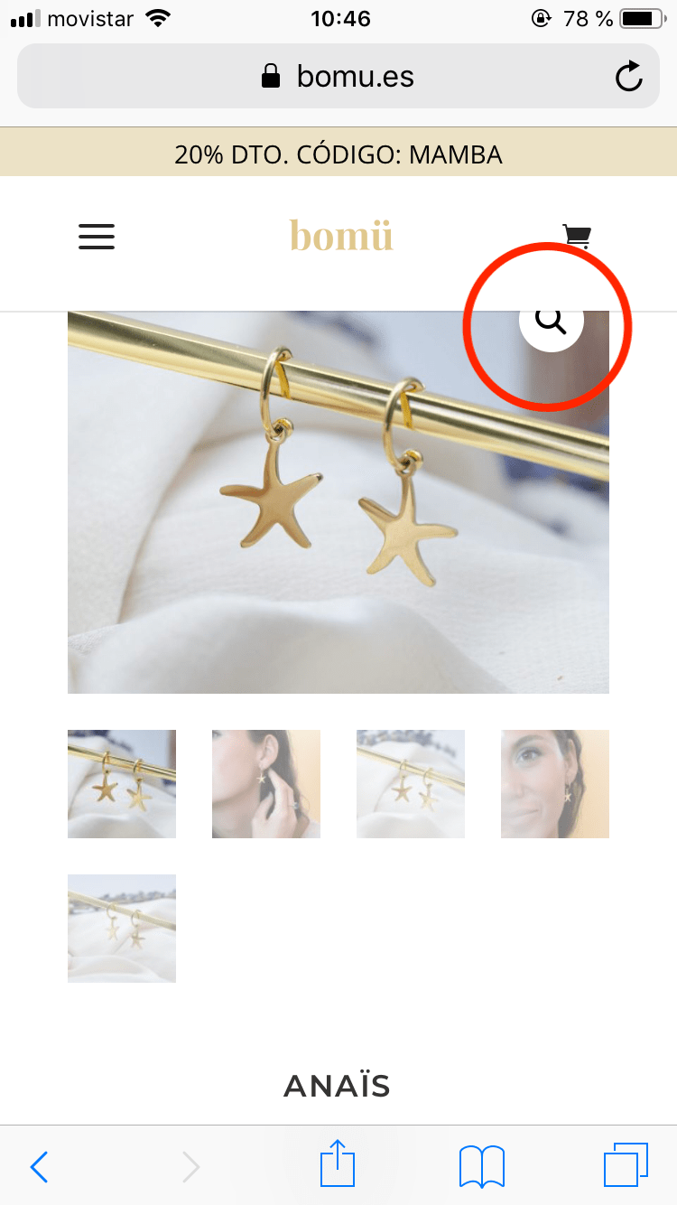

Y por último, parte de la cabecera ahora se queda escondida detrás del menú:
IMG 7364

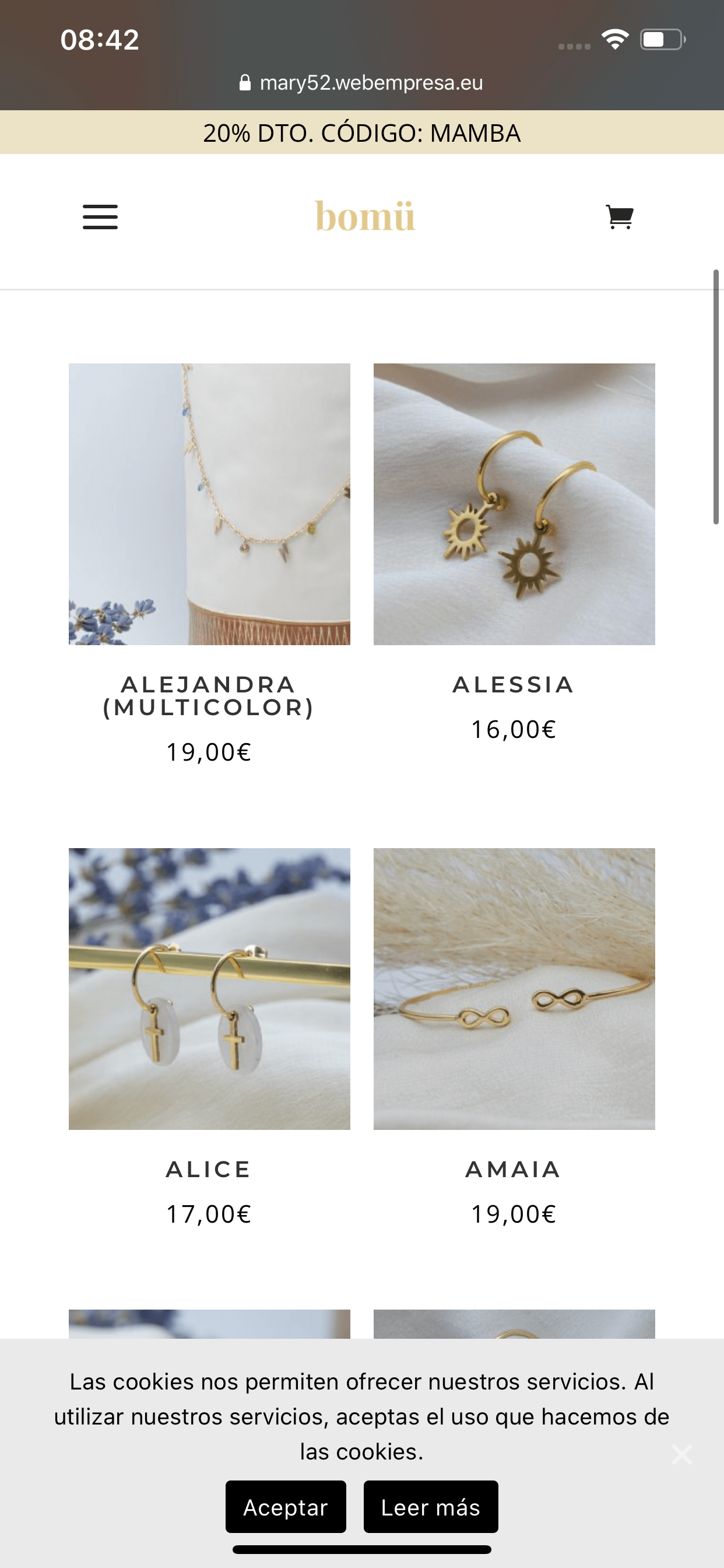

He verificado y no logro replicar lo que nos comentas, he intentado replicado en esta web ya que muestra las versiones móviles -> Contenido solo visible a usuarios registrados
De esta forma lo veo desde mi móvil
Imagen de iOS

Has probado en las páginas de producto? que es dónde se nota que parte del superior de la imagen se queda detrás de la cabecera, se aprecia bien si te fijas en la lupa, que se ve cortada

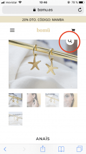

Muchas gracias Karen, voy a probar el código. La lupa es en estas páginas:
IMG 7364

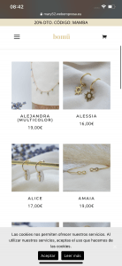

El código que tenía puesto no altera nada de la página. Voy a dejar todo como está, pero quería saber si habría algún código para que el texto se quede centrado y no pegado al borde inferior de la barra:
Captura de pantalla 2020 09 24 a las 19.26.38
Muchas gracias!!

Hola Beatriz,
Entiendo, puedes probar si el siguiente código CSS te alinea el texto como deseas
woocommerce-store-notice, p.demo_store {
padding-bottom: 7px ;
También te recomiendo que abras una nueva consulta para esto si no funciona, de esta forma podemos mantener un control sobre el hilo y ayudarte con mayor detalle.
