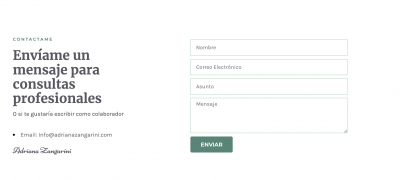

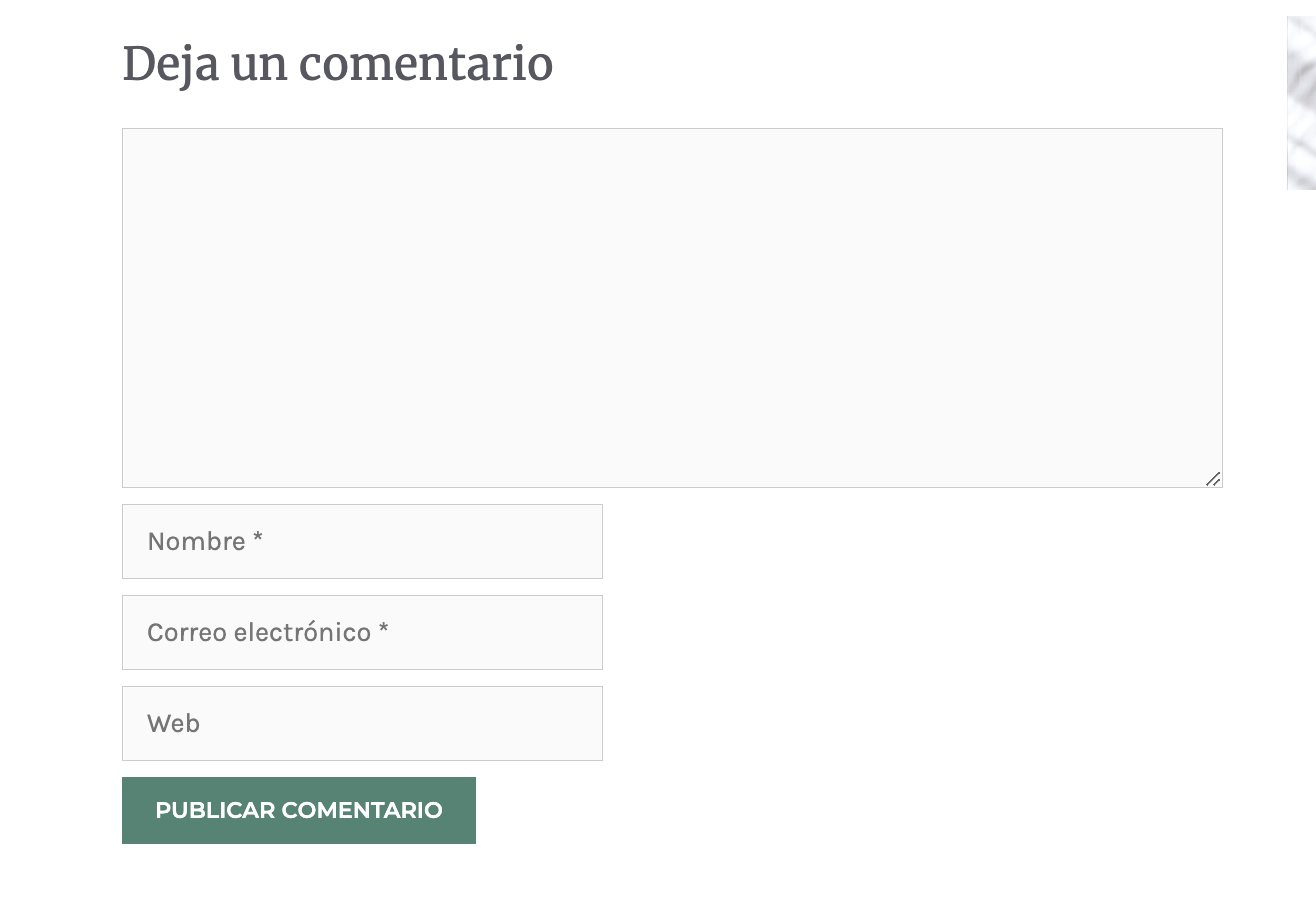

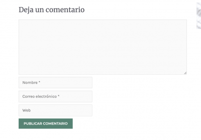

Por ejemplo, añadí en el formulario de contacto el captcha y no aparece. Y en los comentarios de las entradas no sé porque me añadió web

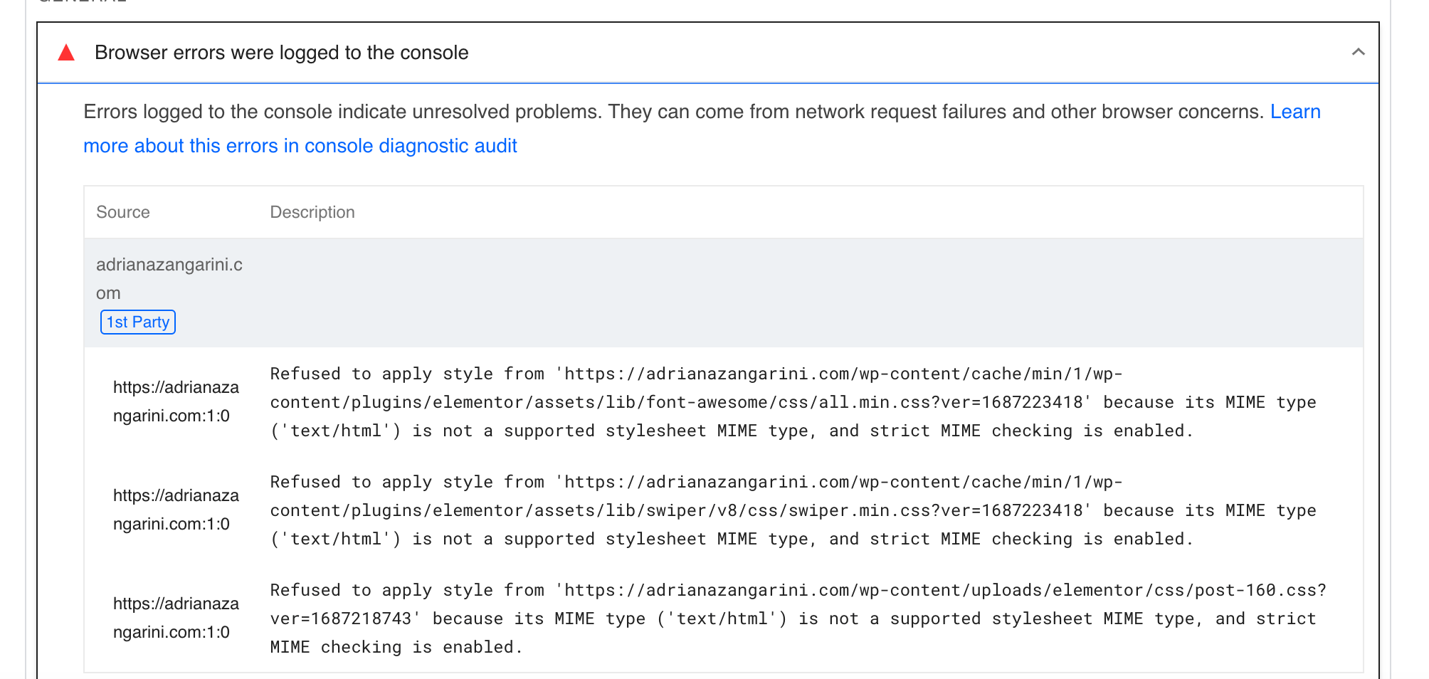

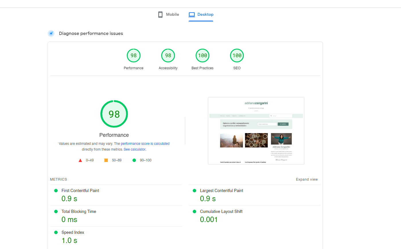

Lo otro es que es el Page Speed https://pagespeed.web.dev/analysis/https-adrianazangarini-com/hn4cctkzig?form_factor=desktop hay algo que dice Browser errors were logged to the console, y no sé si eso afecto por algún plugin, aunque en la web se ve bien.

Te anexo las imágenes y el PDF con los plugins que deje ahora.

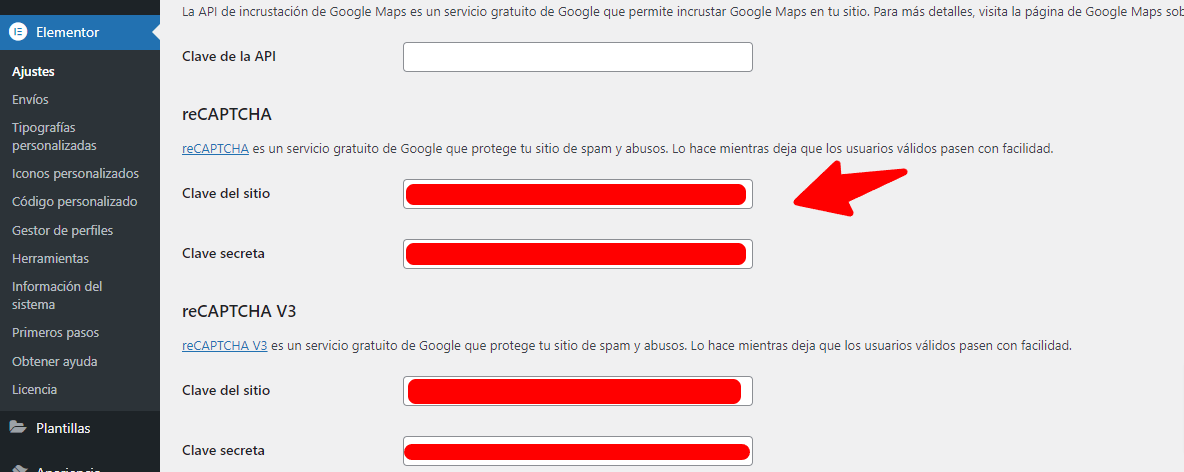

Revisa generar tus claves nuevamente y añadirla en los ajustes dentro de Elementor → Ajustes → Integración. Prueba añadir la versión V2 y comprueba si se muestra
Sobre los errores que mencionas son alertas de Elementor que no implican ningún error en tu sitio web. Puede generarse por algun conflicto entre alguna funcionalida entre los plugins de optimización.

Ten en cuenta que actualmente tienes un excelente puntaje tanto para Móvil como escritorio
