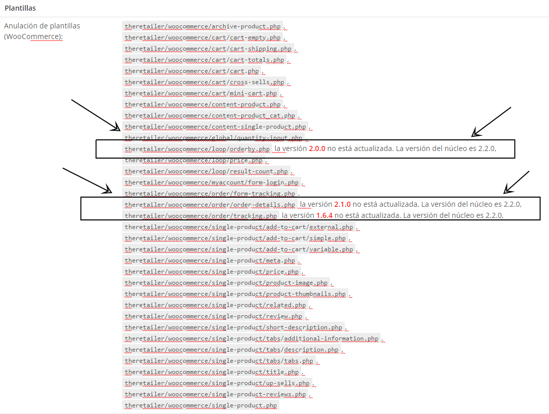

He estado mirando y he encontrado lo siguiente: (captura de pantalla).
¿Es posible que tenga algo que ver?

El mensaje te indica que algunos archivos del theme no son compatibles con la versión que tienes de woocommerce, verifica si tienes actualización de tu theme
Si cambias de theme asegurate de elegir un theme por defecto que no tenga la carpeta woocommerce ya que tendrías el mismo problema, esto lo puedes hacer sólo para descartar el problema

mi wordpress me dice que tengo la última actualización del Theme (v.2.0), pero veo que en la web del mismo aparece una versión mas nueva (v.2.1.1). ¿Puede ser ese el motivo de mis problemas con el icono del carrito en mis productos? De ser así, ¿cómo puedo actualizar el theme?
Por otra parte, tu compañero Jordi me comentaba que renombrando la carpeta woocommerce de mi theme quizá solucionase el error. ¿Cómo la renombro? ¿que nombre debo ponerle?
