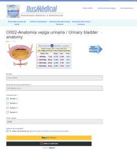

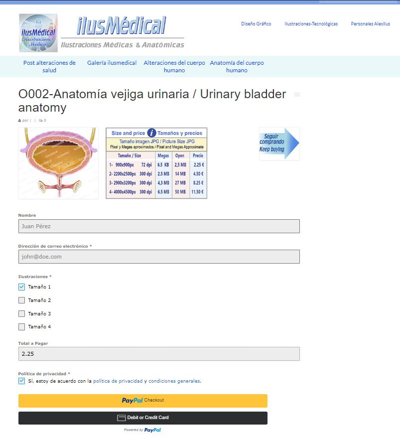

Hola Karen, estoy haciendo un formulario para ventas de productos descargables
con plugin Forminator de wordpress, querría saber cómo se puede hacer para
añadir un botón de seguir comprando en este formulario.

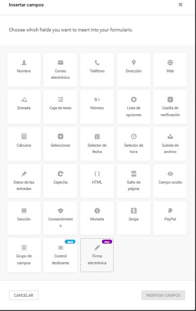

Tambien envio captura de pantalla de los diferentes campos de este plugins,
a ver si es posible que en uno de ellos se pueda añadir algún código para la
incorporación de un botón de seguir comprando.
Gracias y un saludo

Que tal Alex,
Gracias por presentar tu consulta aunque no la tengo del todo claro, cual será el funcionamiento de este botón de "seguir comprando".
Si bien entiendo que probablemente quieras mantener al usuario en el formulario aun cuando haga una compra es correcto?
En lo posible explícanos el flujo por el que pasa el usuario al hacer una compra en el formulario y dejanos un enlace donde lo podamos probar

Hola Bruno, si efectivamente, mi intención es mantener al cliente en el formulario ya que es
una página de descarga de imágenes y hay varias categorías, seguramente querrá descargar
otra imagen y quizás alguna más. Para el comprador sería más cómodo que todas estas
elecciones se vallan sumando en un solo formulario, y que luego aparezca el total a pagar
de todas ellas. Es incomodo y no tiene mucho sentido estar abriendo la pasarela de pago
por cada elección de imágenes a descargar.
Te dejo un enlace de una página de prueba:
https://ilusmedical.com/downloads/o001-anatomia-vejiga-urinaria-urinary-bladder-anatomy/
Gracias y un saludo

El problema no es el botón, si quieres que se almacenan los productos y que el cliente pueda seguir comparado necesitas un Carrito, sin eso no tiene ningún sitio para guardar los artículos que el cliente vaya comprando.
Tienes varias opciones una es utilizar WooCommerce o si solo van a ser productos digitales ( Descarga) puedes Utilizar Easy Digital Downloads
