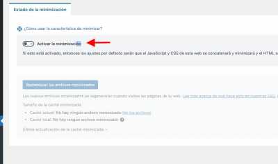

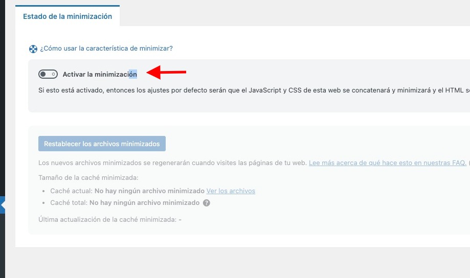

No, no tendras problemas solo que en el plugin de WP-Optimize desactiva las opciones de Minimizar:
screenshot diariserpis.com 2022.06.17 11 01 27

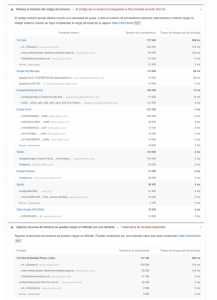

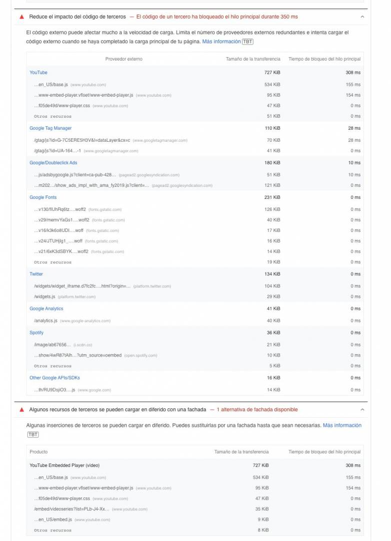

Para la version de PC sin AMP tienes muchos recursos externo como es Facebook, Fuentes de Google, Tag Manger, Twitter, Spotify... estos recursos son los que mas mas estan sobrecargando la web pero supongo que al ser una Web de noticias los consideraras necesarios:
screenshot pagespeed.web.dev 2022.06.18 17 38 11
