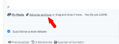

Puedes subir el archivo dentro de la consulta insertando un archivo

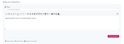

Respuestas: 11
@karen perdona, pero no me sale adjuntar archivo

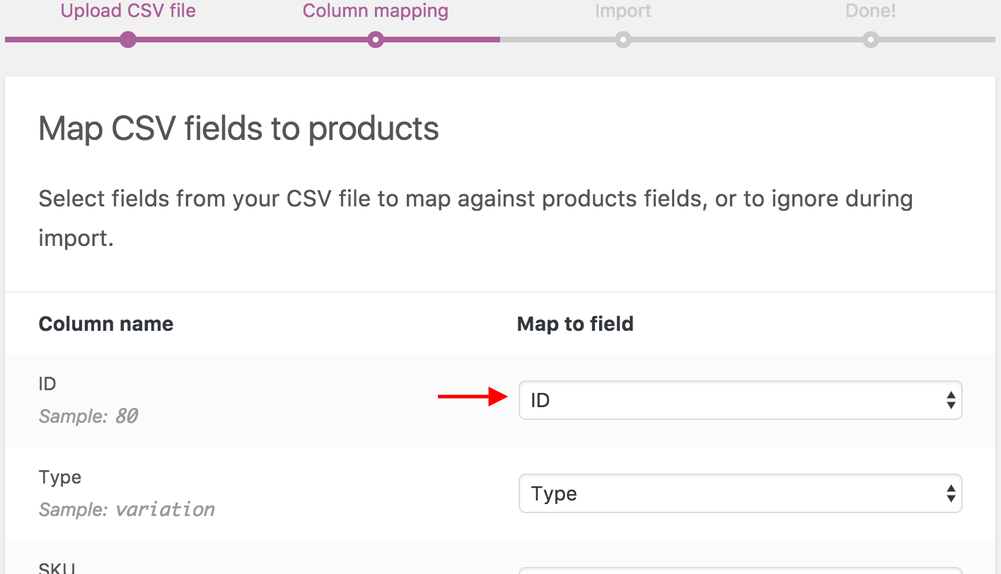

Hola Sandra.
 al importar los productos de Woocomerce a la web nueva, se crea una nueva ID para cada uno de ellos
Si exportas los productos con la columna ID, al importarlos los importados también con la columna ID se respetaran los ID de los productos.
screenshot woo.com 2023.10.31 14 07 08
Borra todos los productos que tienes y vuelve a importarlos.
Si no tendras que modificarlo en la base de datos como te indique antes.
