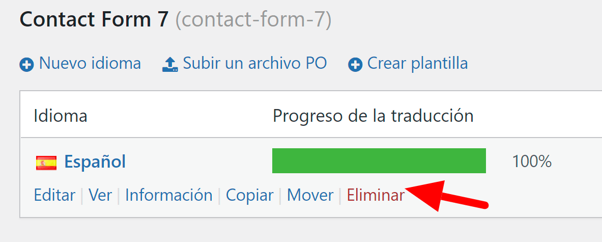

Para modificar esto desde 0 puedes ingresar a:
Loco translate > Plugins > verificas el complemento que vas a editar, en tu caso seria the events calendar > Eliminas la traducción del idioma:
Luego para agregar dicho idioma puedes verificar en nuestra guía:
https://soporteforo.webempresa.eu/guia/traducir-temas-y-plugins-desde-tu-wordpress-actualizado/
Respondido : 28/09/2021 1:15 am
