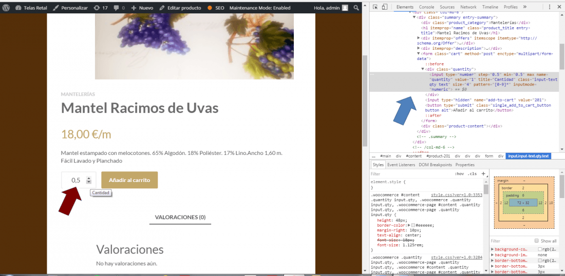

La verdad es que hacer esto con atributos no es lo más práctico. En el theme, para escoger la cantidad de producto hay unas flechas (arriba y abajo) que van marcando 1, 2, 3....Lo único que necesitaría sería que empezara en 0,5 y siguiera cada 0,5 m...
Inspeccionando en código html veo que hay un valor mínimo marcado con 1 y un "step" marcado con 1....si los cambio a 0,5 el valor mínimo y 0,5 el step si que funciona-----pero no sé donde cambiarlo (en el editor del theme)

1) En la primera se ve la ficha de producto con las flechas de elección de cantidad y el campo en "1". A la derecha de la imagen la función "inspeccionar" del navegador me ofrece un "div class="quantity" con lo que os decía de step="1" y min="1".
2) En la segunda variando step="0,5" y min="0,5", se ve como el campo de unidades varía a 0,5 m y si le das a las flechas sube de 0,5 en 0,5 m, con lo cual funcionaría para este producto...me imagino que al hacer el cálculo simplemente multiplicaría la cantidad (por ejemplo 0,5m por el precio por metro 18 Euros)...
El problema es que como mis conocimientos son limitados, no sé donde cambiar estos valores (en que fichero del theme, para que me lo haga en la totalidad del theme cuando se abra una ficha de producto y tengas que introducir la cantidad...(0,5, 1, 1,5, 2, 2,5,.......)
