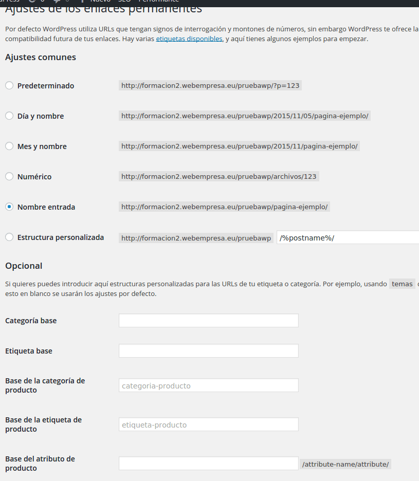

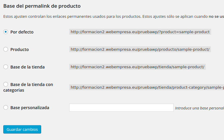

Realmente sería conveniente que tuvieras activadas las urls amigables, ya que beneficiará al SEO de tu página.
Prueba a dejar en Ajustes->Enlaces permanentes una configuración como la de las siguientes capturas de pantalla y comprueba si te funciona el botón de añadir al carro:

Realmente lo único que he cambiado es la base del permalink de producto que lo he dejado por defecto asi que realmente está como tu me indicas.
Muchas gracias!
Respondido : 05/11/2015 3:24 pm
En tal caso las urls amigables de las fichas de los productos ya deberían ser amigables, es decir, se ve el nombre del producto en la url en lugar de algo tipo ?p=33.
Lo puedes dejar así.
