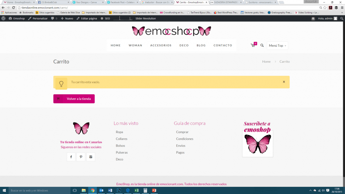

Hola, He leído todos los post relacionados con problemas con el carrito de woocommerce, pero ninguna de las respuestas se ajusta a mi problema, y ya he hecho todo lo que dicen las respuestas.
El caso es que esta tienda la he configurado hace unas semanas y todo funcionaba perfectamente, la activé la semana pasada y me dio un problema con el SSL que me ayudasteis a resolver, luego el viernes un cliente compró y pago con Paypla y no sabemos porqué enviaron el pago a otra empresa!! Hablé con Paypal y cree una nueva cuenta paypal para la tienda, ahora no funciona ni para pagar con paypal, ni para pagar por transferencia, al cliente le sale carrito vacío, aún cuándo el pedido se ha realizado correctamente!! no deja entrar a la página de cambiar contraseña, ni a ver pedido, sale error 404! he revisado todos los ajustes pero no hay manera...
¿Podríais decirme cual puede ser el problema?
He traducido todas las urls de la página, incluida las que genera woocommerce a español, pero no he cambiado la programación... entiendo que eso no puede ser ¿o sí?

Lo activo, intento hacer la compra y te aviso, solo tendrías que elegir un producto y pagar por transferencia, para que veas que te dice carrito vacio, pero se me genera el pedido, y al cliente también le llega el mail!! Lleva a confusión... Lo he vuelto a activar y sigue sin funcionar
Respondido : 26/10/2015 6:06 pm
Lo he comprobado y efectivamente sale lo que comentas con transferencia.

Pues tienes razón. La solución es muy sencilla, en este caso, tiene que ver con las páginas que genera woocommerce según vas avanzando en el proceso, algunas las trae por defecto y otras no. En cualquier caso, en Ajustes/cuentas y ajustes/formas de pago se debe indicar las páginas a las que debe acceder el cliente en cada fase del proceso... por defecto vienen cargadas, pero yo había creado páginas nuevas con url amigables en español, por lo que ya no se correspondían con lo mismo y cuando las actualicé me equivoqué y después de pagar en lugar de enviarlo a la página de gracias, los enviaba al carro... que, obviamente, ya estaba vacío.
