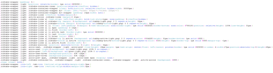

Claro, mira adjunto captura de roktans.css
aquí es donde he intentado centrar el módulo, pero sin llegar a conseguirlo.
Adjunto captura

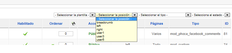

¿Puedes facilitarnos una captura del Gestor de Módulos pero filtrando para que se muestre solo que tengas en "user2" ya sean módulos habilitados como deshabilitados?.

Hola Luis,
mira, te adjunto captura para que veas tú mismo, pero en esa posición no tengo nada puesto.

Prueba a editar el archivo modules/mod_roktabs/tmpl/light/roktabs.css. En la línea 3 cambia el código:
.roktabs-wrapper {padding: 0;}
por el siguiente:
.roktabs-wrapper {padding: 0;margin: 0 auto;}
De esta forma, el módulo roktabs debería salir centrado independientemente del ancho de la página.
Respondido : 19/03/2012 4:30 pm
