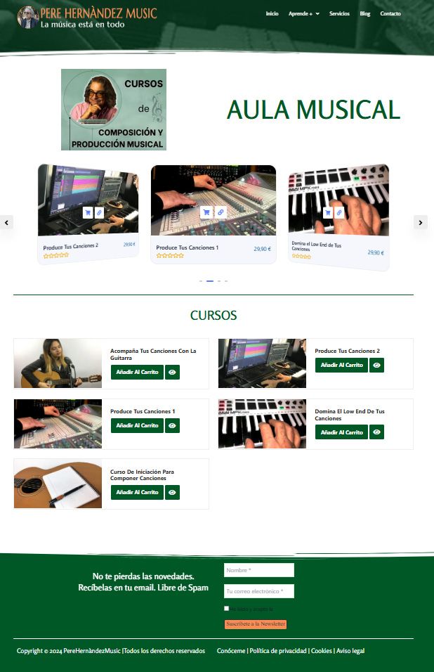

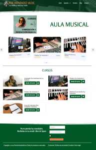

He hecho una página de prueba siguiendo las instrucciones que me dijo Argenis. El resultado es el que muestro en la captura.
No está mal, la verdad. Pero ahora me queda una duda. ¿Cómo lo hago para introducir la información al curso? En este momento, tengo una página por curso donde explico sus características, una especie de Landing. Pero ahora, con esta página de venta, no sé cómo hacerlo y que luego vaya al checkout directamente.
Otra pregunta, ¿cómo lo hago para sustituir la página "Shop" que me había creado woocomerce, por esta nuevo?
Gracias de nuevo y saludos
Página de venta

@karen Hola Karen.
La página es esta: https://perehernandezmusic.com/aula-musical-2/ NO la encontrarás en ningún menú, todavía.
He seguido las instrucciones de Argenís. Me dijo que hiciera una página con plantilla en Elementor Pro remitiéndome a un vídeo explicativo. Descargué, como en el vídeo, el plugin Essential Addons for Element. Y este es el resultado.
Ahora, ¿cómo sustituir esta página a la de tienda de Wordpress y cómo crear páginas landing para cada curso y que luego vayan al checkout?, ni idea. ¿Alguna sugerencia?
Gracias y saludos

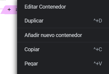

No te preocupes que gracias a algunas características de Elementor no perderás el trabajo que ya realizaste. Teniendo abierto el editor de la página que ya hiciste y esté nuevo que estará en blanco, lo que vas a hacer es ir a la sección que tienes, por el código veo que son 4, aquí haces clic derecho en los puntos centrales y das clic en Copiar.
Para luego ir a la nueva página que tienes abierta y donde tienes estas opciones:
Haces clic derecho en esa área y seleccionas la opción de Pegar desde otro sitio, harás lo que te indica el propio sistema que es Control + V, y esto traerá lo que ya tienes a esta nueva página.

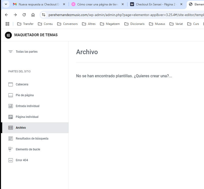

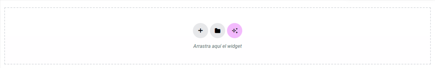

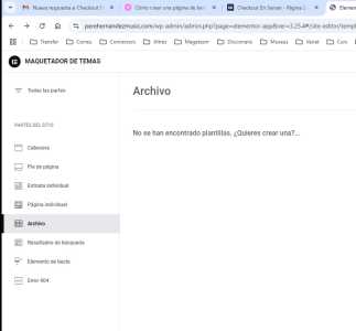

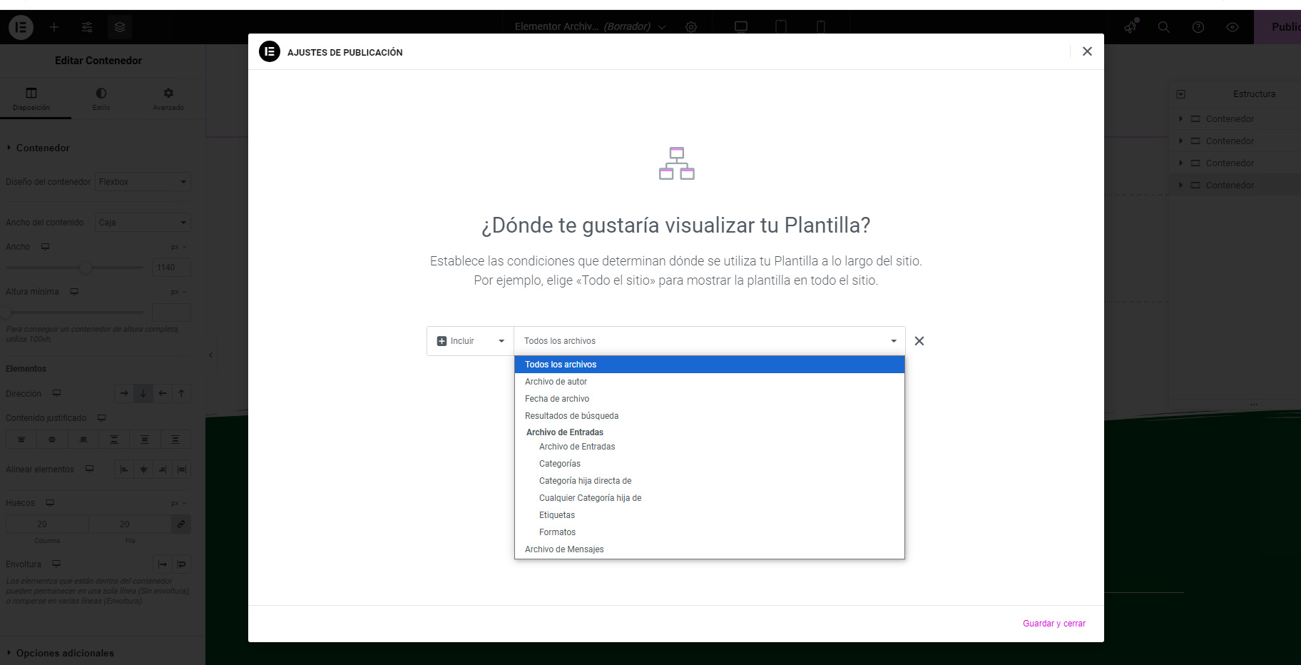

@argenis Hola de nuevo, Argenis.
He pulsado en "Plantillas"/"Maquetador de plantillas" y se ha abierto la página de la captura. No aparece el concepto "archivo de productos"
Creación de Plantilla
He pulsado en archivos, añadir nuevo y se ha abierto un cuadro de selección. He seleccionado productos y pegado la estructura que tenía, borrando los otros elementos que por defecto creaba la plantilla. Al intentar guardar la plantilla me dice cómo la quiero guardar y no sé que elegir.
Creación de Plantilla2
 Tampoco se qué hacer a partir de tener la plantilla.
Ya me indicarás. Saludos

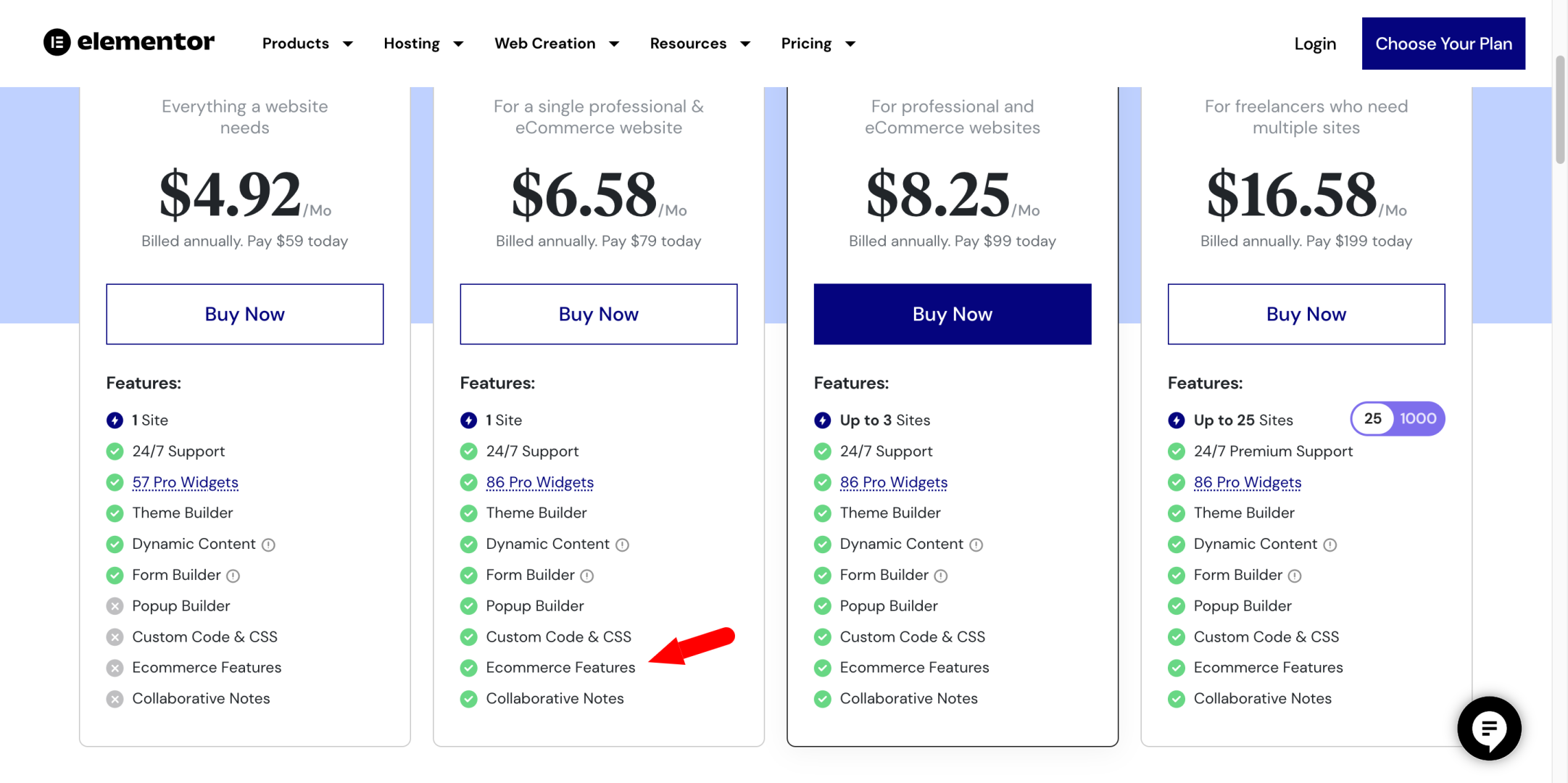

Hola Pere,
Que version de Elementor pro tienes? ten en cuenta que Elementor pro ahora tiene diferentes licencias y la licencia de Advanced Solo es la que tiene la funcionalidad para e-commerce
Creo que la versión que tienes ahora no te permite asignar las plantillas para los archive de WooCommerce, una alternativa es utilizar otro plugin como -> https://www.webempresa.com/blog/crear-una-plantilla-personalizada-para-las-paginas-de-tienda-y-producto-en-woocommerce-sin-elementor-pro.html
Verifica estas opciones y nos comentas como va todo

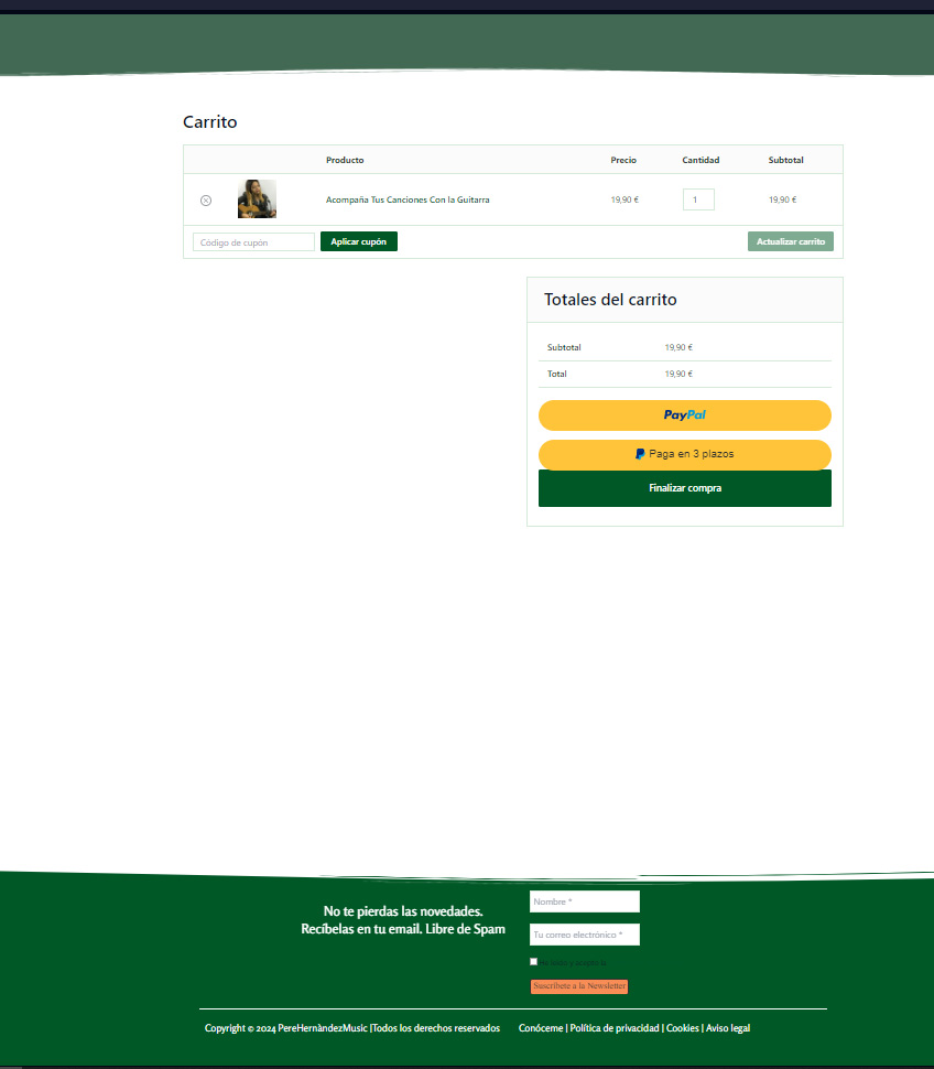

@karen Hala de nuevo, Karen. Ya lo tengo hecho. El proceso de compra es larguísimo y, curiosamente, en ningún lugar veo que el cliente se haya de inscribir y acceder a la sesión del Aula Musical (usuario y contraseña)
¿Hay algún modo de abreviar este procedimiento?
Por otro lado, otra pregunta. Estoy intentando que la página de shop tenga otro menú, el que he diseñado para el Aula Muscal. Le digo a Header & Footer que agregue el menú a esa página, ¡pero no hace caso! ¿Alguna sugerencia? Gracias y saludos

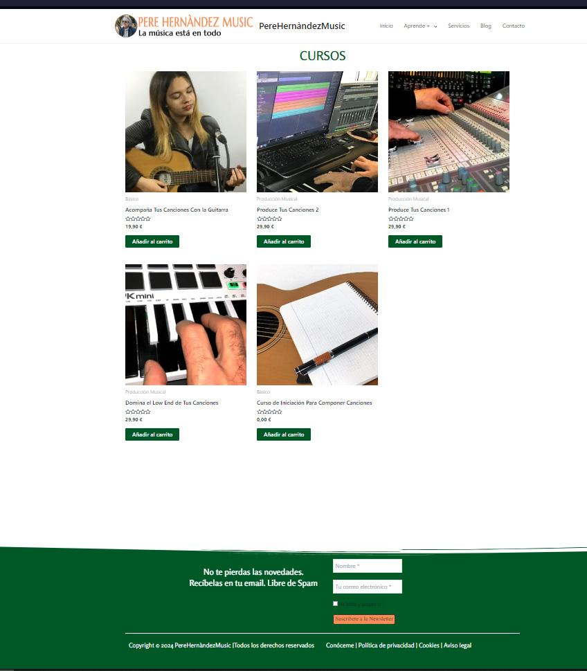

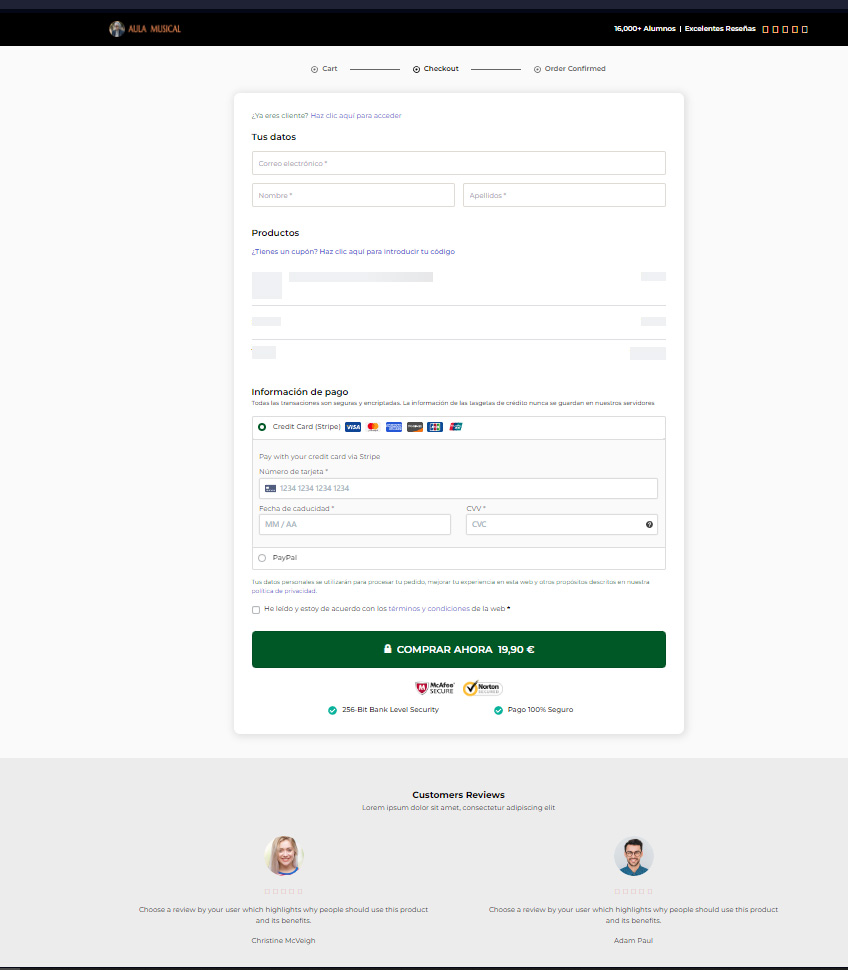

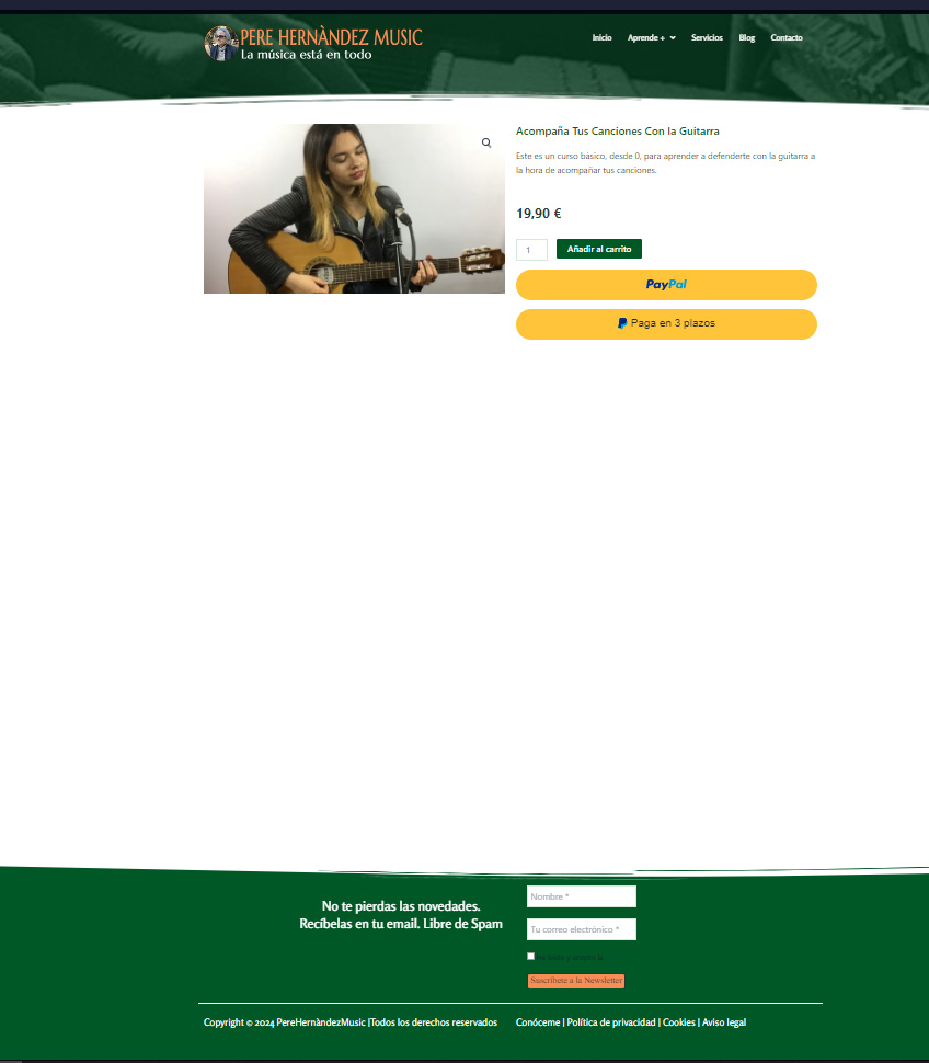

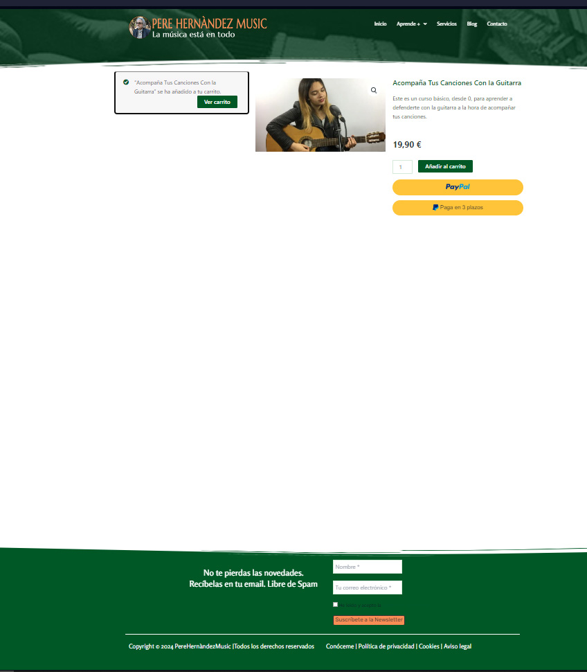

1 Página de tienda
2 Página de productor
3 Página Añadido al Carrito
4 Página Carrito
5 Página de pago

 Pere
Respuestas: 77
@karenTengo sensei pro, comprado. Lo que digo es que, siguiendo los pasos de compra según lo que he hecho con las plantillas, en ningún momento me ha solicitado el registro. Parece como si se hubiese concebido como un producto que compras y ya está, no como un curso con registro obligatorio a una academia. Es muy extraño o algo hago mal.
El orden que segui al montarlo todo fue
1-Crear curso
2-Crear producto, que era el curso
3-La tienda, carrito y checkout.
Si entro, por ejemplo, dentro de un curso, una de las lecciones, si está bloquada, sí sale "no estás inscrito", compra el curso y el botón "inicar sesión", observa: https://perehernandezmusic.com/leccion/conoce-los-instrumentos-acusticos-y-electricos-de-una-banda-musical/
No sé, sinceramente no creía que fuera tan complicado.
