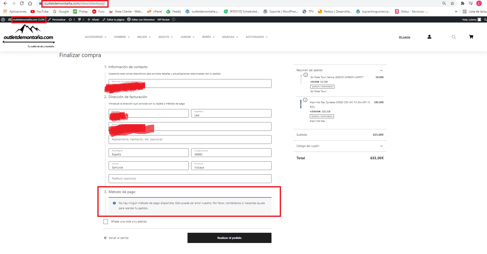

@pepesoler Al final he ampliado el plan de hosting y he hecho el clon en el propio hosting. Este es el resultado. Vamos que sigue todo igual, las pasarelas de pago siguen sin aparecer.
2021 09 01 08 31 45 Window
Respondido : 01/09/2021 6:40 am
