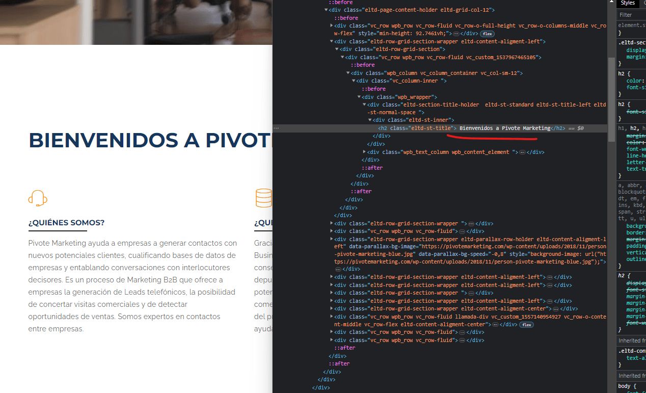

En este caso no veo que en tu sitio web estés añadiendo la clase que indica para evitar las traducciones
Por ejemplo para este título necesitas envolver la palabra Pivote en la etiqueta span con la clase que indica la documentación, por ejemplo
Bienvenidos a <span class="notranslate">Pivote<span> Marketing

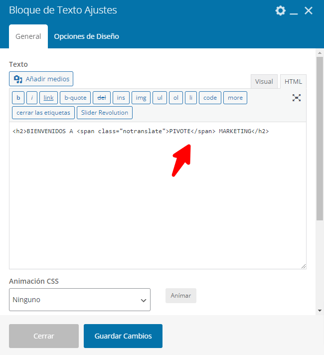

Ten en cuenta que esto funcionará en bloques de texto del constructor que utilizas, ya que necesita editarlo en HTML para incluirlo, por ejemplo en el constructor de WPBakery que veo utilizas sería algo como

He probado de nuevo y hecho pruebas y parece ser que no funciona por algo del theme.
Es decir, cuando pongo el texto con el span en un modulo de texto propio del theme no funciona (incluso se borra todo el texto) y cuando escribo el texto dentro de un modulo de texto del wpBakery builder si que funciona el span.
Utilizaré ese modulo . Lo único que tendré bastante faena en cambiar uno por uno  🙄
No se si habría alguna forma de que no pasara eso de que se borre el texto y funcione el span en el modulo de texto del theme.
Respondido : 14/03/2023 1:56 pm
Hola Ana.
Tienes que añadirlo en un modulo HTML, los módulos de texto no admiten HTML y por eso elimina el código.
