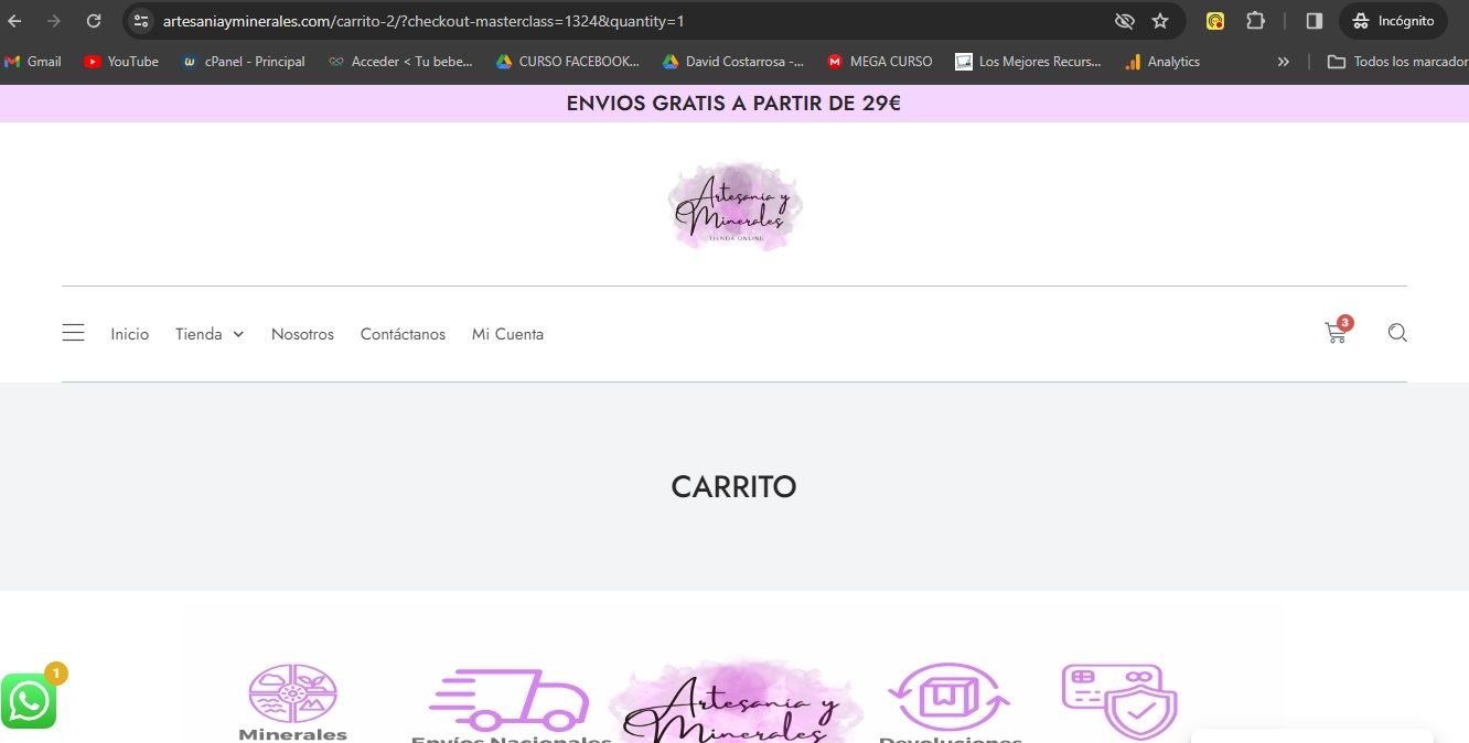

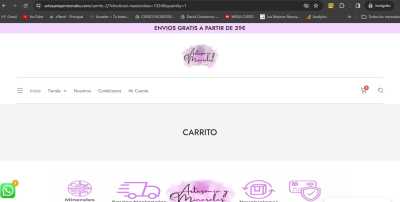

No consigo que lleve a la página de finalizar compra directamente sin pasar por el carrito por eso adjunto una imagen, para que podáis verlo.
Destino botón con enlace
El check out al que quiero que dirija es uno diferente al que tengo indicado en personalizador del tema y estilos globales de elementor-woocommerce.
El enlace que tengo puesto en los botones de la landing siguiendo vuestro consejo es: https://www.artesaniayminerales.com/carrito/?checkout-masterclass=1324&quantity=1

Leyendo detenidamente tus puntos, hay cosas que debes tener en cuenta
-Solo se puede tener un "finalizar compra" configurado en WooCommerce
-Al usar un slug para el checkout personalizado, en este caso "finalizar-compra-2" la estructura de la URL sugerido no te funciona tal como lo esperado, es por ello que tomando en cuenta el ID del producto que nos mencionas es 1234 la URL para redireccionar a esa pagina de checkout seria el siguiente
https://www.artesaniayminerales.com/finalizar-compra-2/?add-to-cart=1234&quantity=1

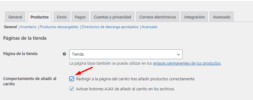

-Adicional a las indicaciones, desde WooCommerce para corroborar que el usuario al hacer clic al botón con el enlace sugerido sea redireccionado a "finalizar compra" válida las opciones de WooCommerce -> Ajustes -> Productos activando el comportamiento al añadir al carrito de "Redirigir a la página del carrito tras añadir productos correctamente"
-No es necesario instalar plugins para este cometido, sin embargo, tal como te he sugerido en el tema previamente cerrado, si deseas saltar de forma absoluta el uso del carrito puedes usar el plugin de https://es.wordpress.org/plugins/woocommerce-direct-checkout/

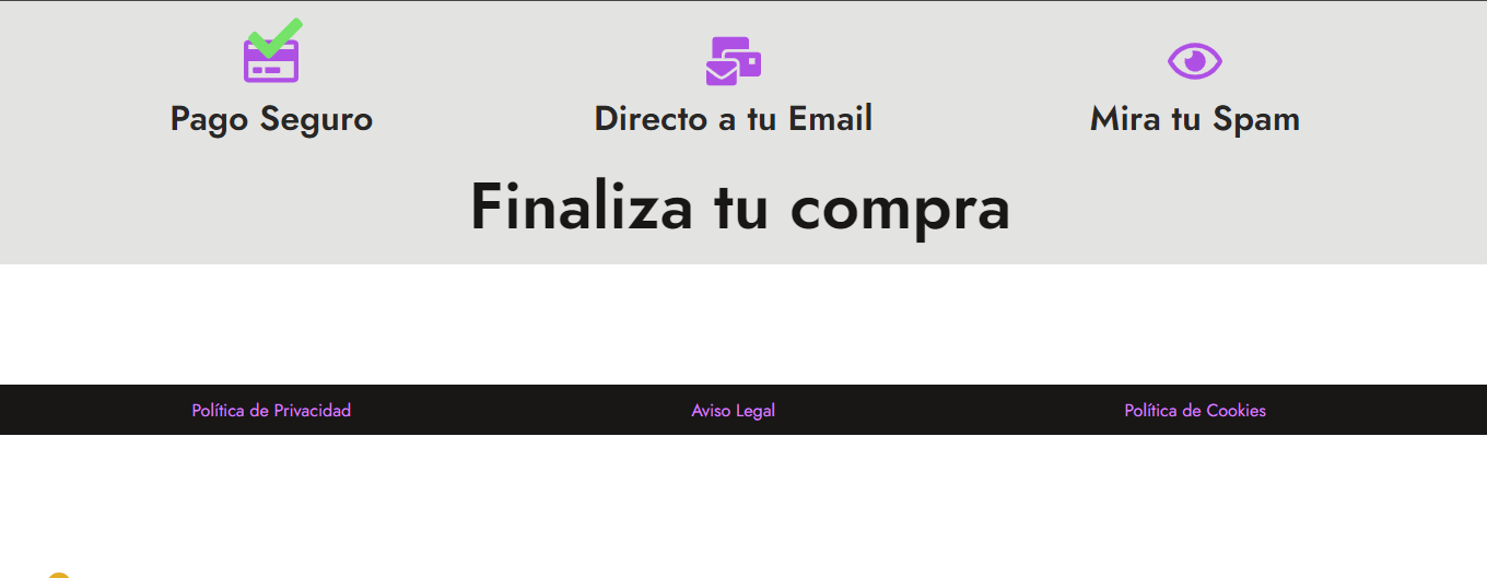

Buenos días, he modificado el botón y ahora sí me lleva al checkout creado pero no aparece el producto añadido ni la cantidad.
Adjunto pantallazo para que lo puedan ver. Como puedo hacer para que ahora el producto aparezca y lo puedan comprar? Muchas gracias, saludos

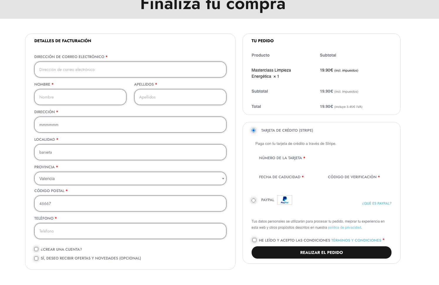

Hola Maria Teresa.
Si pulso en el primer boton veo que lleva a esta página con el producto:
screenshot www.artesaniayminerales.com 2024.01.22 11 10 33
Supongo que es eso lo que buscas, ¿ Cual es el problema ?

@pepesoler Pues no entiendo como a ti te aparece y a mi no ya que he probado en varios dispositivos tanto ordenador como movil. He vaciado la caché y probado en modo incógnito y no me aparece. Sigue igual. Solo aparece el header y el footer.🤷‍♀️ Y ya no se que más probar.

También he probado tanto en chrome como edge y no tengo forma de que aparezca. Que puedo hacer?

Hola Maria Teresa.
Pues veo que carga bien:
La verdad que no veo problemas.
