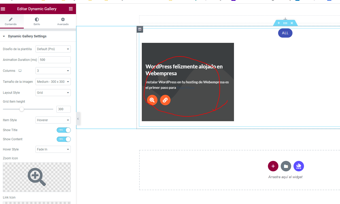

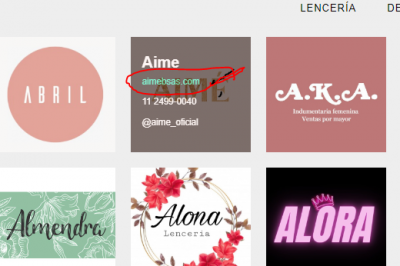

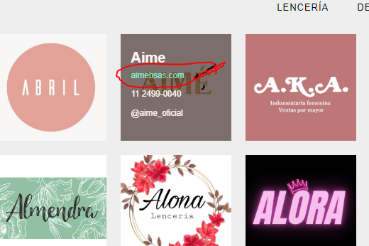

Hola que tal, necesito saber como se hace esto...
cuando llevas el puntero, aparece 3 link donde te lleva a la web, al whatsaap o al meil... me podrian ayudar a ver como puedo generar este logo? https://avellanedamoda.com.ar/
la web que quiero copiar es esta...
tengo el elementor pro y tambien el essential addons pro
pero no se muy bien como se hace...
o quizas es otro pluguin que necesito para hacer eso?
salduos

SE que es por aca, pero necesito insertar un codigo?

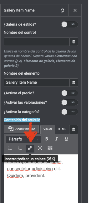

Siguiendo con la consulat que vimos anteriormente, puedes añadir el enlace desde el " Contenido del artículo "
.- Seleccionas el Icono del enlace:
Captura de Pantalla 2022 06 13 a las 11.49.00

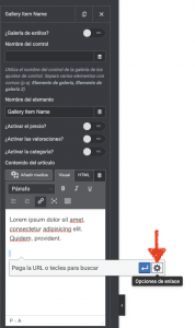

.- Pulsa el Icono de las Opciones
Captura de Pantalla 2022 06 13 a las 11.50.28

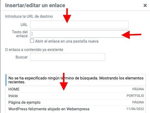

En las opciones puedes añadirle el texto del enlace y la URL o elegir directamente la pagina a la que sera enlazada:
screenshot mary52.webempresa.eu 2022.06.13 11 51 47

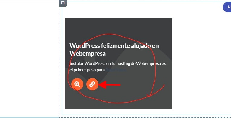

Si lo que quieres es añadirle el enlace directamente en el icono de Link de la imagen:
screenshot www.webempresa.com 2022.06.13 11 53 27
Puedes añadirlo en la celda inferior del enlace:
screenshot mary52.webempresa.eu 2022.06.13 11 56 00
