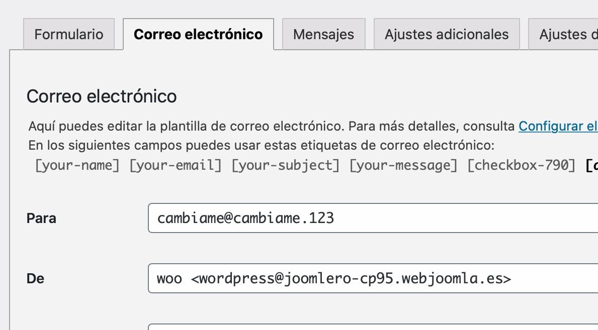

 mejor porque me avisarían de los mensajes entrantes,
Cuando un usuario realiza una consulta, al administrador le llega un aviso con los datos del formulario y le consta que realizo, eso lo configuras en propio plugin editando el formulario y en al pestaña " Correo electrónico " tienes las celdas DE y PARA, la opción Para le indicas el correo donde quieres recibir los avisos de este formulario y la celda De seria la cuenta de correo desde la que quieres enviar los avisos:
screenshot nimbus capture 2020.05.20 13 56 10
Si lo que quieres es utilizar el de divi solo tienes que añadir las celdas que quieres que tenga el formulario y en la opción de correo electrónico añades la cuenta donde quieres recibir los avisos:
