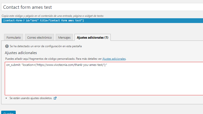

En mi wordpress tengo el pluggin de contact form 7 y lo tenia configurado de tal manera que cuando una persona escribe en el formulario al finalizar y enviar le lleva a una pagina de thank you y a traves de esta página yo consigo mi conversión en google adwords.
La cosa es que hoy me ha dado error os adjunto la imagen. Me dice que se estan usando ajustes obsoletos.
Yo tenia un código como podeís ver en la imgane: on_submit: "location=('https://www.vivotecnia.com/thank-you-ames-test/');"
He estado leyendo y dice que desde finales de 2017 esto ya no se puede configurar con contact form.

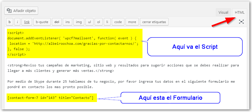

Otra opción es crearlo a mano, pero sigues teniendo que añadir código:
.- Ceas un página de agradecimiento.
.- edita la página donde tienes añadido e formulario y al principio añade el siguiente código:
document.addEventListener( 'wpcf7mailsent', function( event ) {
    location = 'https://tudominio.xxx/gracias-por-contactarnos/';
}, false );
Tienes que sustituir " https://tudominio.xxx/gracias-por-contactarnos/ " por la URL donde tengas tu pagina de agradecimiento.
Nota: tienes que añadir el código desde la pestaña HTML

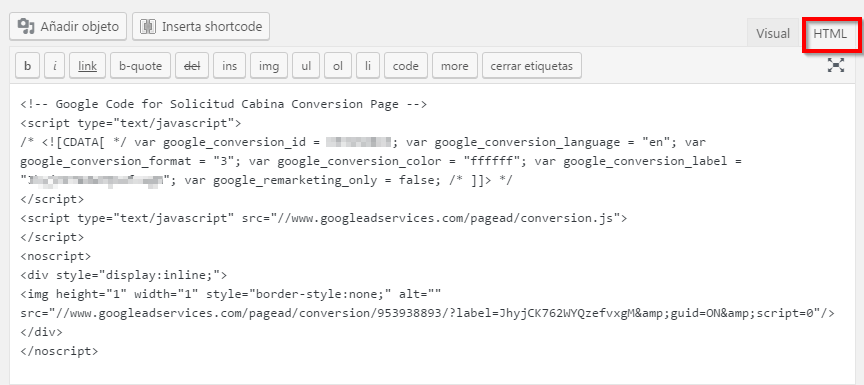

.- accede a la pagina de gracias y en editor de texto das clic en la pestaña de HTML y pegas ahí el código que te ha facilitado Google AdWords para seguir las conversiones.
