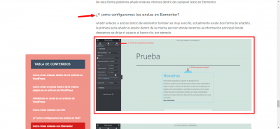

Hola Felix,
Comprendo, justamente tenemos un video que puede ser de ayuda para poder crear anclas, lo que buscas en caso de que sea un texto, por ejemplo #vinos es crear una sección solo para vinos:
https://www.webempresa.com/blog/como-crea-un-texto-ancla-en-wordpress.html#como-crear-enlaces-con-elementor
Verifica el video del final que explica como crear estas anclas en elementor y nos comentas.

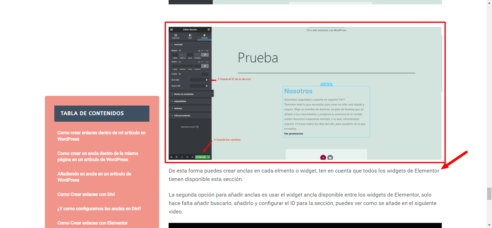

Respuestas: 12466
Hola Felix,
Al tu seguir las guias de ancla, vas a ver un punto donde el propio tutorial indica como asignar un id a la sección, el cual es el que vas a utilizar para que las personas ingresen, si sigues viendo el mismo tutorial se muestra que se agrega un enlace:
incluso si no te funciona de esta forma tienes la segunda forma, que es la que te he comentado, la has visto? si no encuentras el como hacerlo te dejo un video un poco mas explicativo de lo que nos referimos con sección, en lugar de tab:
Nos comentas si con esto logras comprender un poco mas a lo que nos referimos, en cuanto a como puedes abordar el tema.
