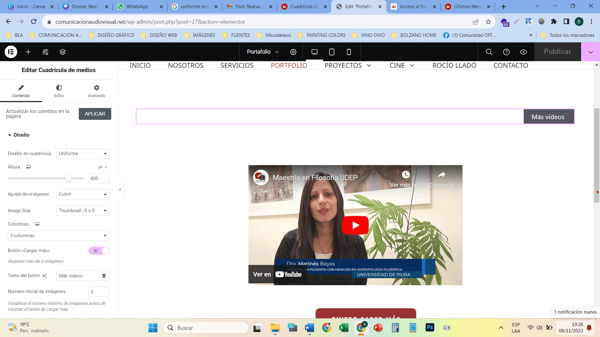

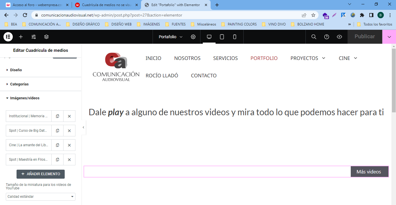

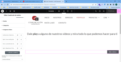

La URL es comunicacionaudiovisual.net. La página del sitio con problemas es Portfolio
Incluyo captura.

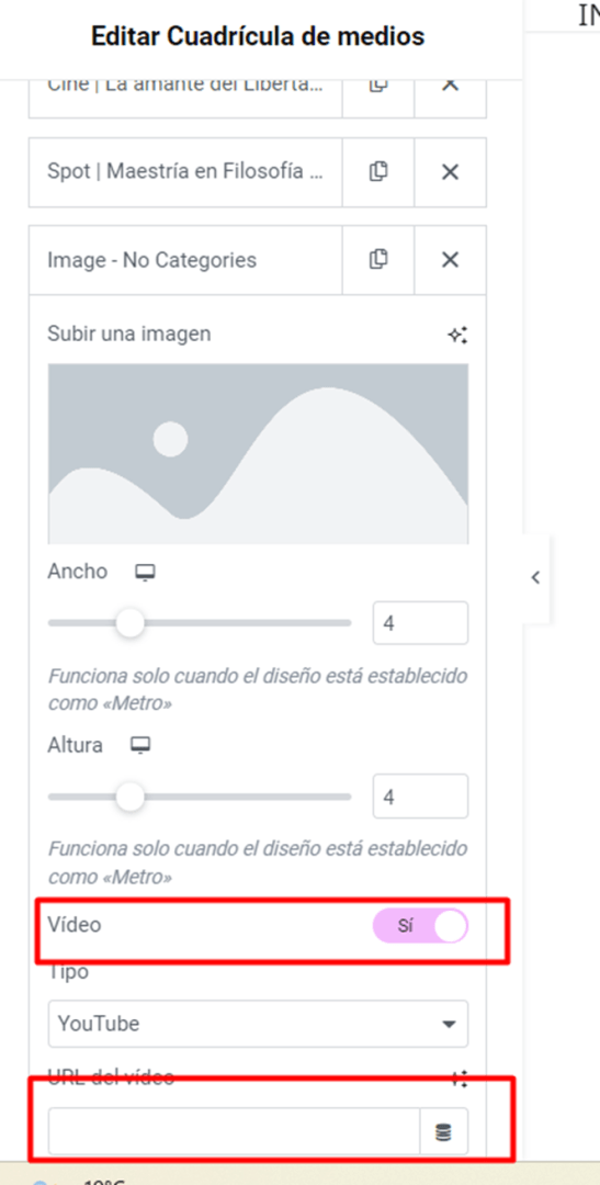

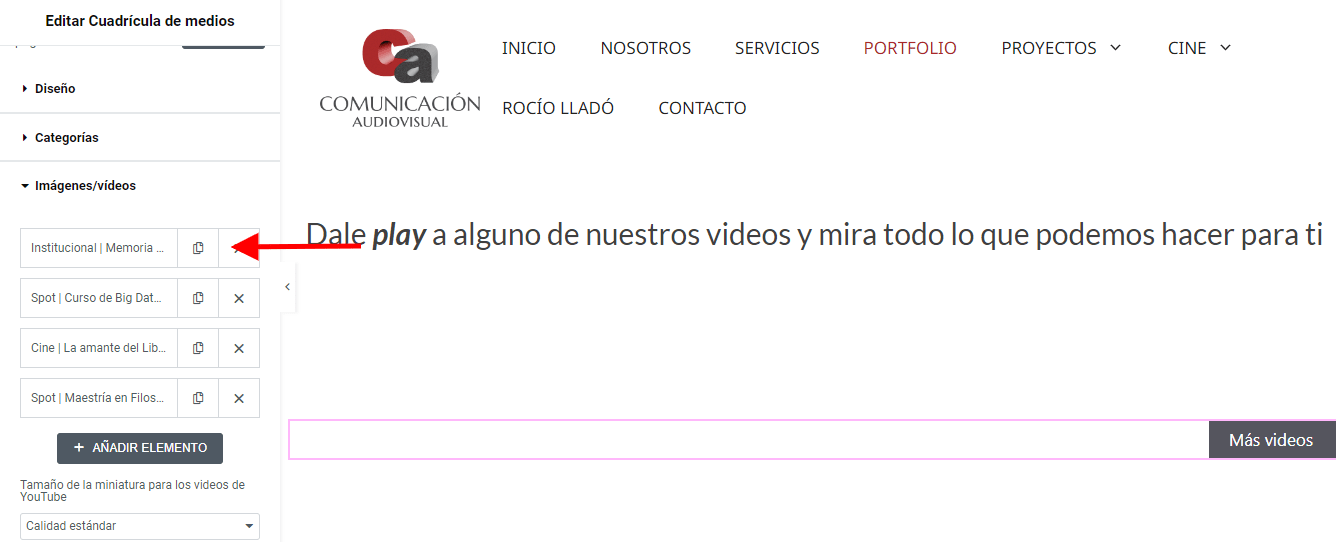

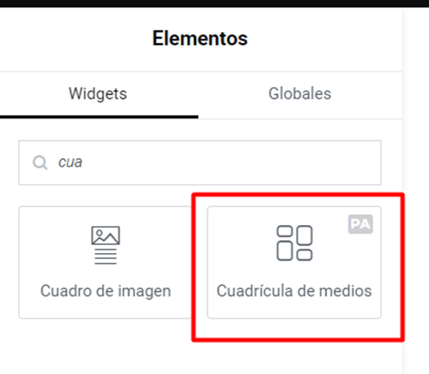

El plugin que he utilizado es Premium Addons for Elementor, el widget es cuadrícula de medios. Lo agrego así:

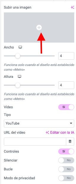

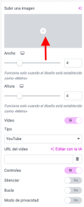

Hola Rocio.
Despliega imágenes y video y añade una imagen a cada video, esa imagen será la que se mostrará en las columnas y una vez se seleccione cargara el video en un PopUp:
screenshot www.webempresa.com 2023.11.09 12 40 42 (1)

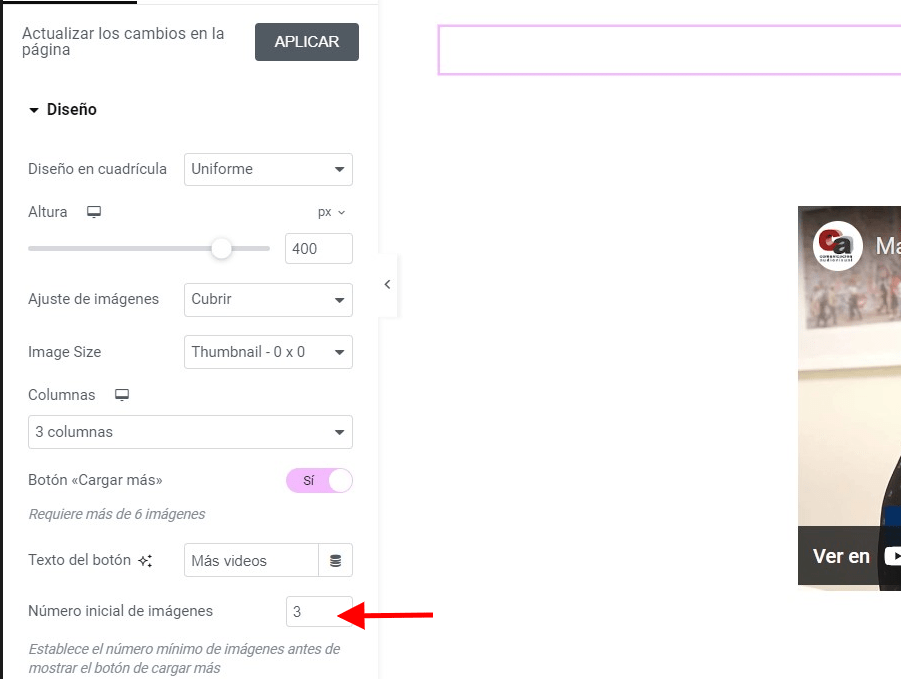

En las opciones de diseño puedes indicarle cuantas imagenes/videos quiere que muestre en una columna, en tu caso tienes tres y solo se mostraran esas tres imágenes/videos y un boton para cargar mas que si se pulsa cargaran los otros videos.
screenshot www.webempresa.com 2023.11.09 12 45 36
En conclusión, solo tienes que añadir las imágenes de cada video:
screenshot mary52.webempresa.eu 2023.11.09 12 53 54
