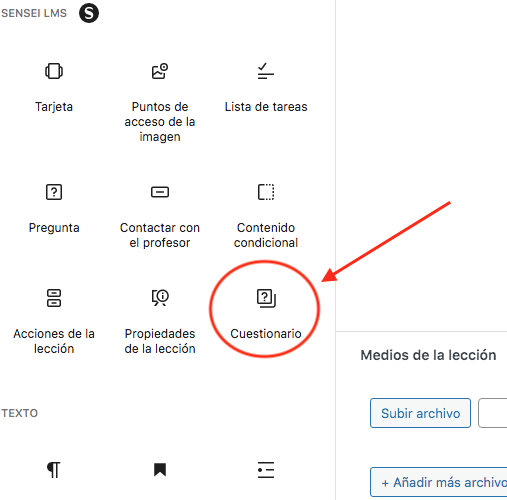

Estoy creando un curso online con Sensei LMS. El caso es que el módulo 1 tiene 5 lecciones, y después, he creado otra lección con el cuestionario de todo lo visto en ese módulo 1.
Dicho cuestionario lo he creado con el bloque de Sensei "cuestionario".
Cuestionario
Y funciona perfectamente.
El problema surge ahora, cuando acabo de terminar el módulo 2, con sus 5 lecciones. Al crear otro cuestionario (insertando el bloque "cuestionario" de Sensei) para poner preguntas del módulo 2, me salen todas las preguntas del cuestionario 1 que realicé para el módulo 1, y no sé por qué. Y encima, si modifico las preguntas, se modifican también en el cuestionario del módulo 1.
¿Cómo puedo poner cuestionarios diferentes en cada módulo?

Lo que me ha pasado es que para crear ese 2º cuestionario, he duplicado la lección del cuestionario 1 y la he renombrado como "cuestionario 2", para aprovechar el formato de esa lección y los textos que tenía, y no tenerlos que escribir de nuevo.
De esta forma, al cambiar las preguntas del cuestionario duplicado, se cambian en el original, también, y no encuentro la forma de desvincularlo para que no pase.
Así que lo que he hecho es eliminar esa lección, y crear desde cero la lección del cuestionario 2, y así sí me ha permitido hacer el cuestionario sin que afecte al primero.
El inconveniente de hacerlo así es que tengo que copiar y pegar el texto "estándar" que quiero mantener en las lecciones donde introduzca cuestionarios, pero bueno, es un mal menor.
