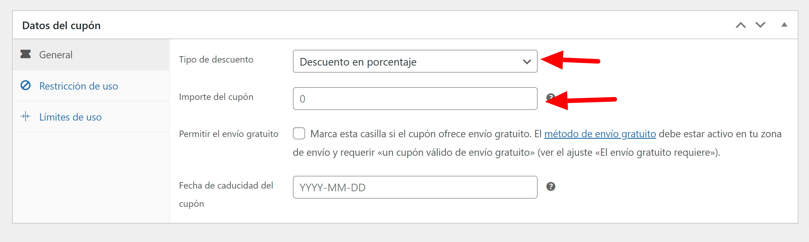

Hola Gabriela,

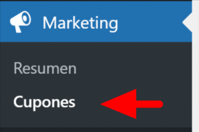

En este caso puedes utilizar la herramienta innata del woocommerce para crear cupones, simplemente ingresas a Marketing > cupones:

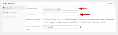

Una vez dentro para que sea un descuento porcentual haces lo siguiente:
Ingresas en donde esta el 0 el numero del porcentaje por ejemplo 30 para que sea un 30%, luego ingresas a restricción de uso, y le asignas el valor que debe tener para poder usarla, por ejemplo 30% - S/50 soles en compras (seria 30% Gasto mínimo 50).
Verifica y nos comentas que tal te va, un saludo 🖐️

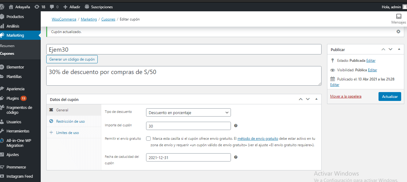

 Hola @argenis

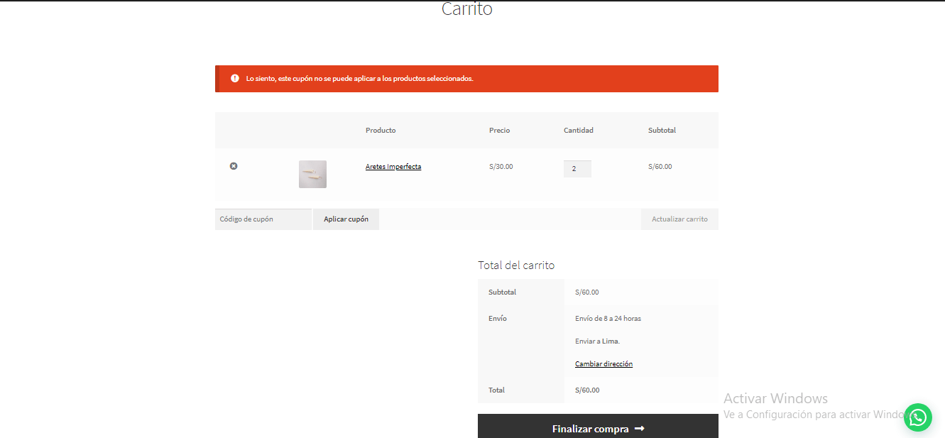

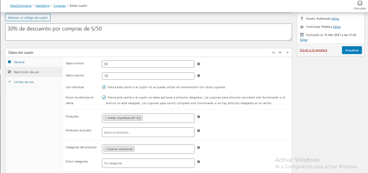

Seguí los pasos y el cupón no se activó, entonces incluí el gasto máximo y tampoco se activó el cupón.
¿Hay alguna forma de generar un solo cupón y que generé automáticamente el descuento según el monto?
Por ejemplo si el monto asciende los S/ 80 soles , automáticamente se descuenta el 35% o ¿tengo que crear un cupón por cada porcentaje creado?
Lo que pasa es que a las vendedoras quiero asignarles un cupón con su nombre y que este haga el descuento según el monto, ¿es posible? o ¿creo 4 cupones con diferentes porcentajes y montos a cada vendedora?

Adjunto las capturas de pantalla.
Atenta a tus comentarios
1 cupon
2 cupon
3 cupon

Hola Gabriela,

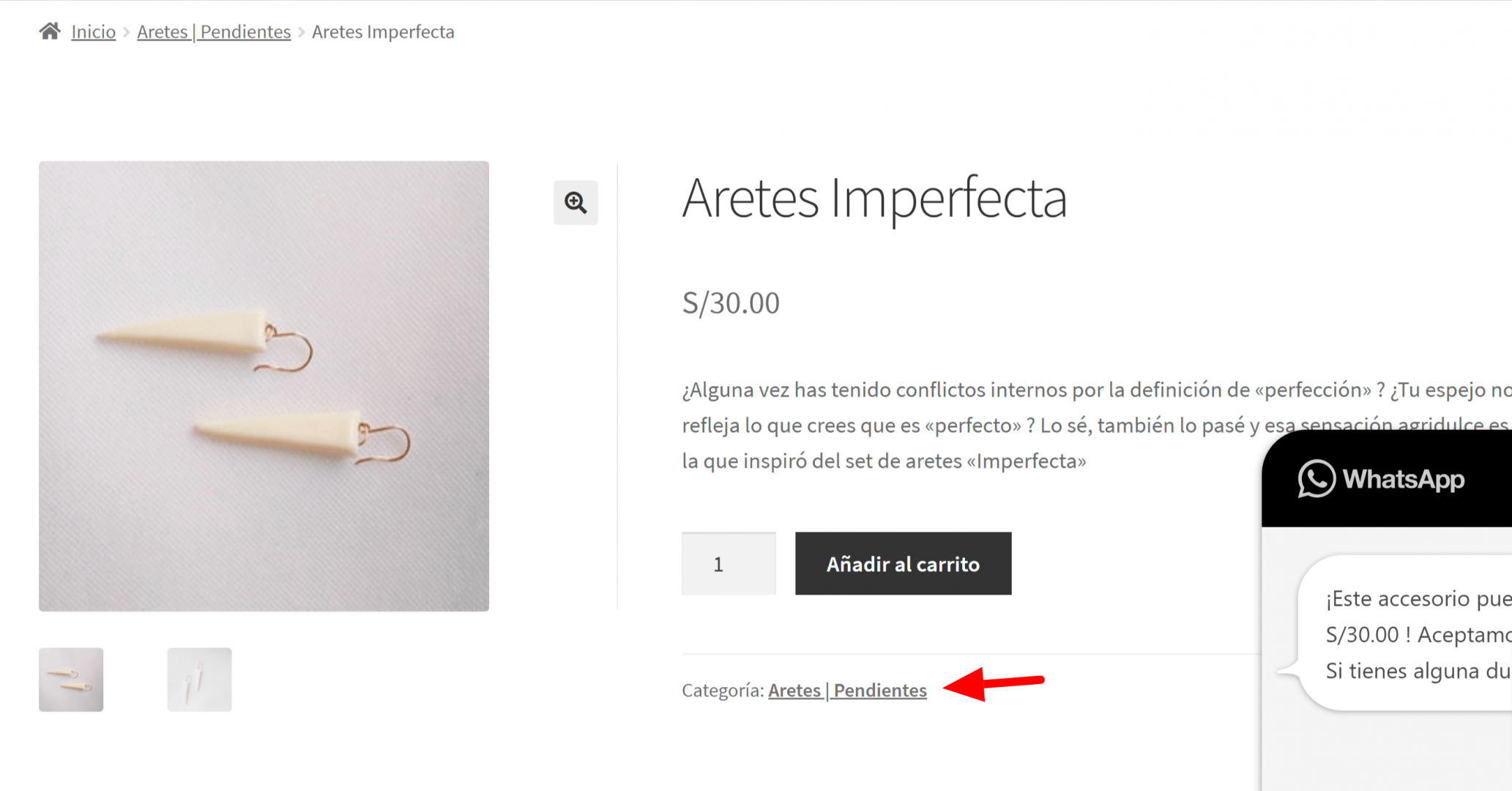

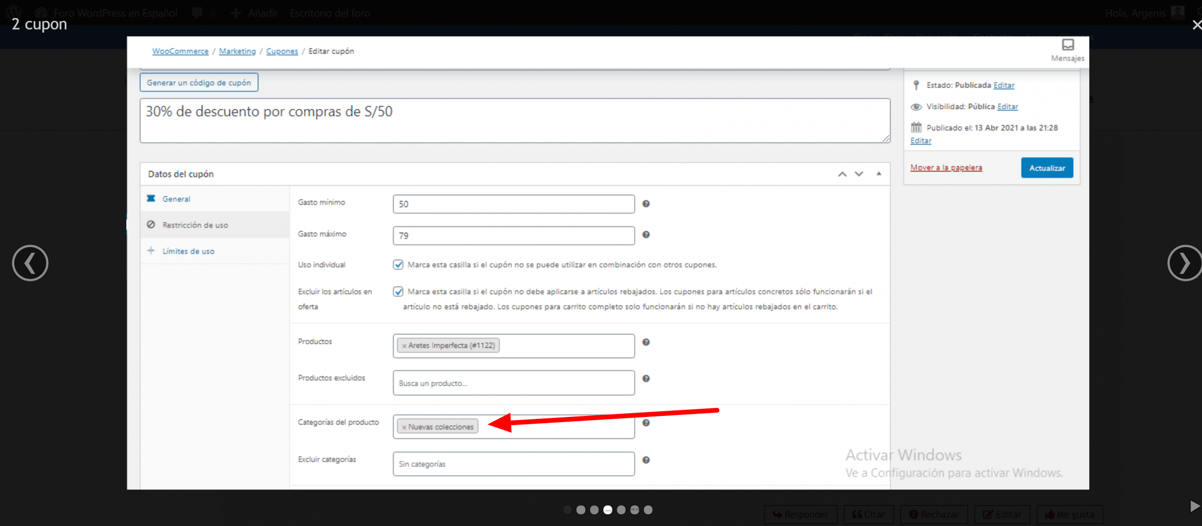

Debes aplicar los valores correctos, por ejemplo veo que las categorías que tiene tu producto son:
Y la categoría que tienes seleccionada en el cupón es:
Te recomiendo dejar únicamente que es para el producto seleccionado y verificar si funciona de forma correcta.
