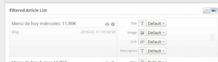

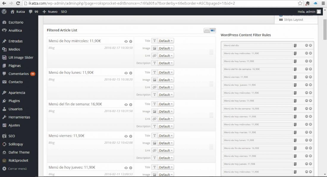

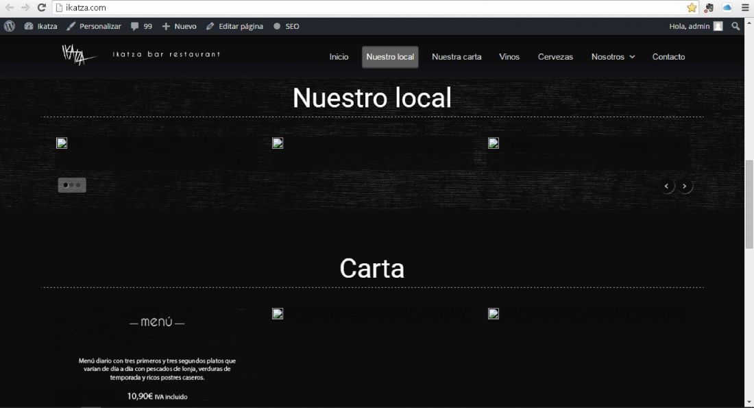

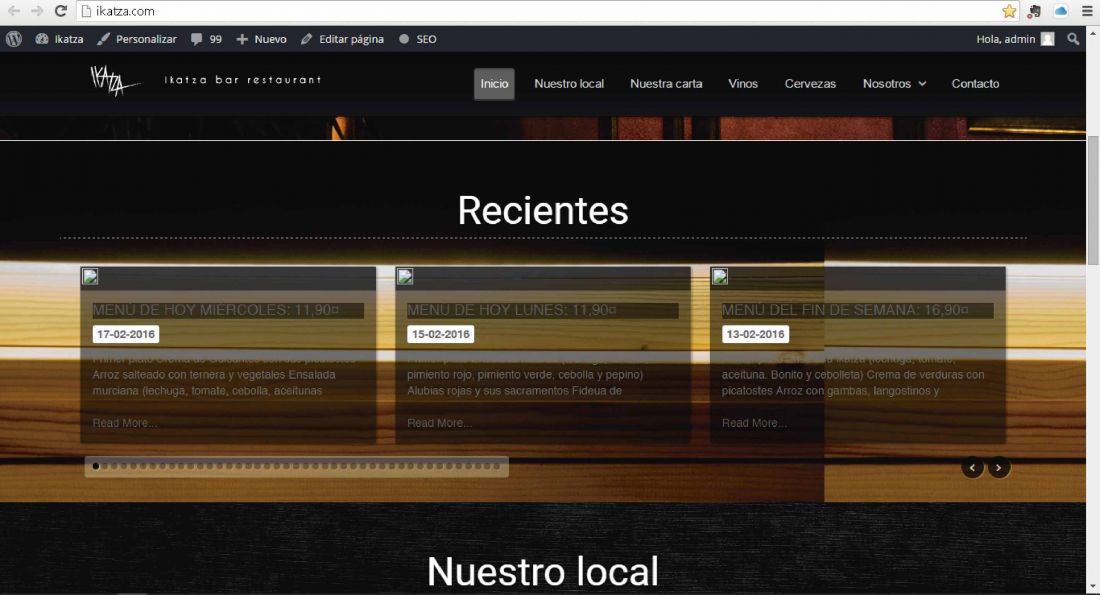

El rocksproket ha dejado de poner las imagenes en la web. Y eso es malo porque todo el frontpage de mi web está compuesta por ese widget.
He restaurado la pagina para una fecha en la que estaba funcionando y nada. Igual he actualizado el roksproket y el rokcommon y sigue sin funcionar. antes dejaba en default la opción de mostrar la imagenes, pero ahora tengo que agregarlas manualmente, cosa que no es de morir, aunque si hace mas lenta la gestión. EL problema es que tengo una gran cantidad de artículos montados que están mal y sería demasiado tiempo hacer el proceso en todos los artículos.

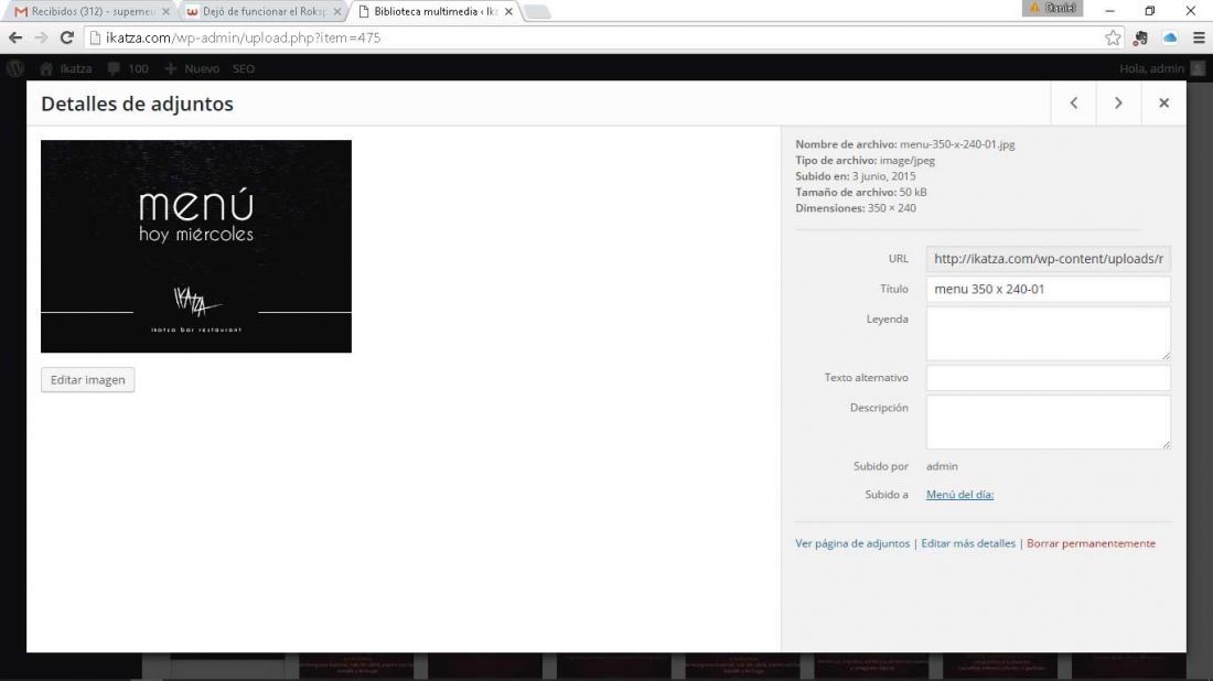

Ya lo he revisado y escogí algunas imágenes en medios y tienen la ruta correcta. Específicamente imágenes que deberían estar en el front page. Anexo imagen de muestra. Y están correctos los url, porque si copio y pego la dirección en el roksproket, si aparece.

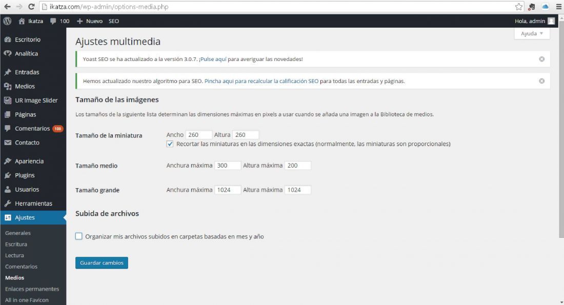

Hola!
Disculpa, no había hecho bien lo que me dijiste. De igual manera lo acabo de revisar y no se exactamente lo que quieres decir. En ese campo hay una URL que tiene dentro de su url ese valor. Que me dices que haga? Que elimine toda la ruta y coloque solo wp-content/uploads? Ya que esa ruta está incluida en la ruta de todas las imágenes, al menos en todas las que revisé. Anexo imagen de muestra.
Soy un poco nuevo en esto y aún me pierdo un poco.
Muchas gracias.
Respondido : 19/02/2016 10:36 am
Parece que no estás mirando donde te indico. Dentro de la administración de WordPress verás un menú en la parte izquierda. Dentro del elemento de menú Ajustes hay varios elementos. Aquí tienes que selecionar Medios. Es decir, tienes que elegir este elemento Medios del submenú de Ajustes, no pulsar en el elemento de menú Medios principal.
Después revisa lo otro que te he comentado.
Respondido : 19/02/2016 2:23 pm

Hola!
Primero que nada, mis disculpas por lo torpe que he sido en el tema.
Creo que he entrado en el menú que me indicas, pero no encuentro el campo del que me hablas. Obviamente estoy haciendo algo mal. Anexo imagen.
Respondido : 19/02/2016 7:16 pm
HOla
Si esta es la captura de pantalla , estando alli dale al botón guardar
Tendríamos que ver la ruta de las imágenes que estas usando, en tu captura de pantalla de la imagen adjunta, verifica que ruta se genera en la imagen, envía una captura
Respondido : 19/02/2016 9:03 pm

Esta es una de las direcciones de las imágenes que deberían estar en pantalla:
Respondido : 23/02/2016 6:36 pm
Lo que sucede es que la ruta que se genera es incorrecta por eso no aparece la imagen, verás la ruta que se genera es :
No debería tener esta parte : home2/danielec/public_html/ikatza.com/wp-content
Por eso te solicite ver la ruta de la imagen en la configuraicón de rocksprocket en e tu captura no se ve.
La ruta debería aparece en cada slide que has definido , o tendrías que enviarnos como lo tienes configurado el rockspocket, en tu captura anterior no se ve completo.
