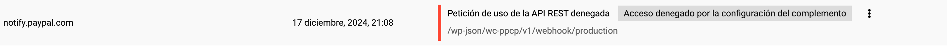

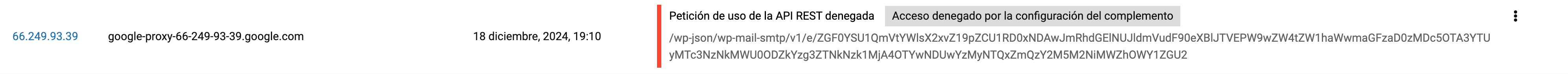

esto que es??
Captura de pantalla 2024 12 18 a las 20.31.26
pone /wp-json/wp-mail-smtp/
y de estas peticiones cada día tengo muchas...

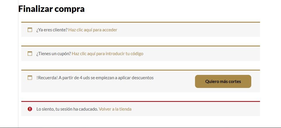

Me recomiendas añadir tambien el de parcelpanel y el de wp? una vez termine con esto tengo que ponerme a hacer pruebas de configuracion de las opciones de seguridad y bloqueo para que los clientes se puedan autenticar correctamente, que no se por que no permite que configuren el 2FA desde el plugin WP 2FA - Two-factor authentication for WordPress, a parte de que una vez compran, esten autenticados o no, siempre salta un mensaje de tu sesion ha caducado
WhatsApp Image 2024 12 18 at 09.41.03
he desactivado un tiempo que estaba configurado de 45 minutos de sesion para los clientes, pero aun así, cuando haces una compra como invitado salta ese mensaje, o sea, algo no esta bien porque no tiene ningún sentido que aparezca eso cuando no se ha estado autentificado en ningun momento.

Hola Eduard,
En este caso como puedes ver son peticiones que realizan ciertos plugins para su funcionamiento, ya sea de SMTP, Google y PayPal  no tienes que preocuparte a menos que este generando algún inconveniente en la funcionalidad de tu sitio web.

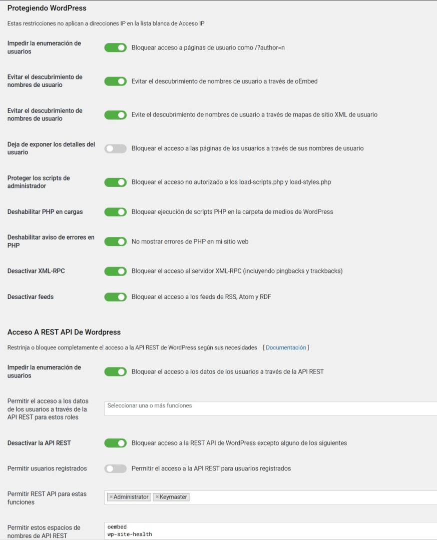

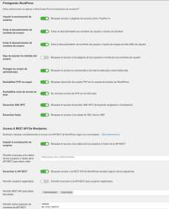

Entonces, de todas las opciones que tengo activadas en Cerber-> endurecimiento
IMG 20241219 WA0008
Cuales puedo desactivar con seguridad por que son cosas que ya se protegen desde el servidor y será imposible que consigan acceder o hacer algo en mi web? Así voy probando si vuelve a funcionar la autenticación de los clientes y permite que funcione el plugin 2FA correctamente...
Y cuáles me recomiendas dejar activadas si o si por seguridad buena

Hola Eduardo.

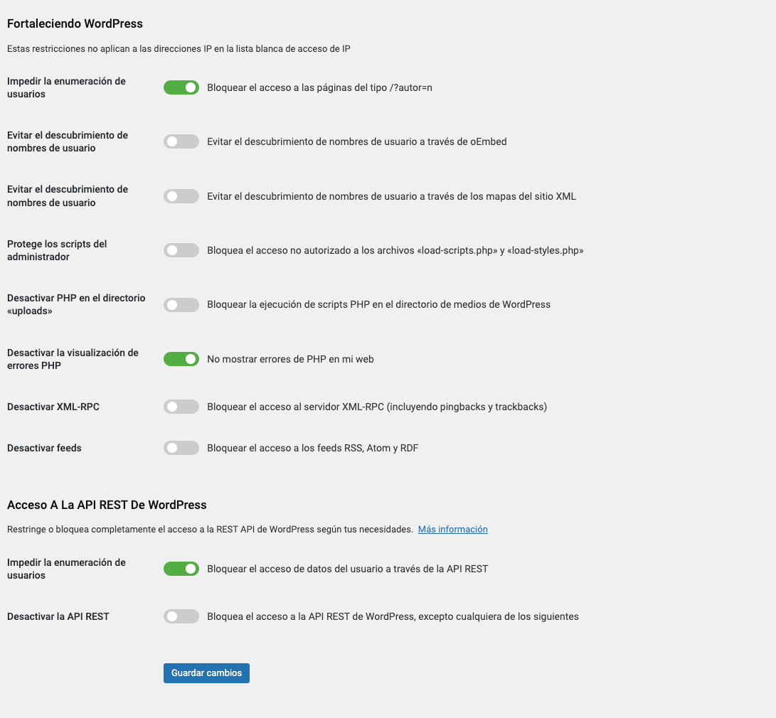

Deja la configuracion que tienes en esta captura por defecto:
screenshot www webempresa com 2024 12 19 11 17 24
Respondido : 19/12/2024 10:20 am
Respuestas: 148
Voy a cambiarlo tal como me indicas.
Muchas gracias Pepe! 👌🏻😉
