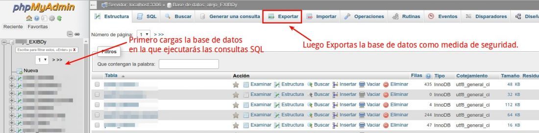

Accedes a phpMyAdmin y cargas la base de datos de la web donde tienes ese plugin (las bases de datos te aparecen a la izquierda).
Arriba verás que hay un botón "Exportar" que debes hacer clic para exportar una copia de seguridad de la base de datos y guardarla en tu ordenador antes de ejecutar las consultas SQL que te han indicado.

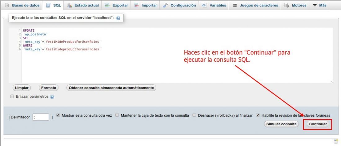

Y luego arriba verás la opción "SQL", haces clic y se abre un cuadro donde pegas tu consulta.
Luego haces clic en el botón "Continuar" para que se ejecute la consulta.
Esta operación la tendrás que realizar tantas veces como consultas tengas que lanzar, pero lógicamente cada vez con el código de la consulta que el desarrollador del plugin te ha indicado.
