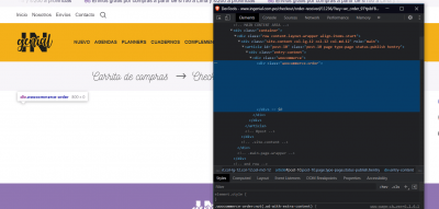

El problema definitivamente está en tu tema, si importar el método de pago que se seleccione. Al realizar una prueba seleccionando contra reembolso no se muestran las opciones de WooCommerce porque está vacío el div de la seccion
Una opción es que algún otro complemento esté ocasionando el conflicto con el tema, puedes probar desactivar todos los plugin y dejar los requeridos por la tienda y el tema y verificar si se muestra todo en forma correcta, si es así, ve activando uno por uno hasta determinar cuál causa el conflicto
Si con ello no logras determinarlo, debes contactar al soporte del tema, ya que es un tema de pago no sabemos como funciona o como está desarrollado el código de la plantilla.
