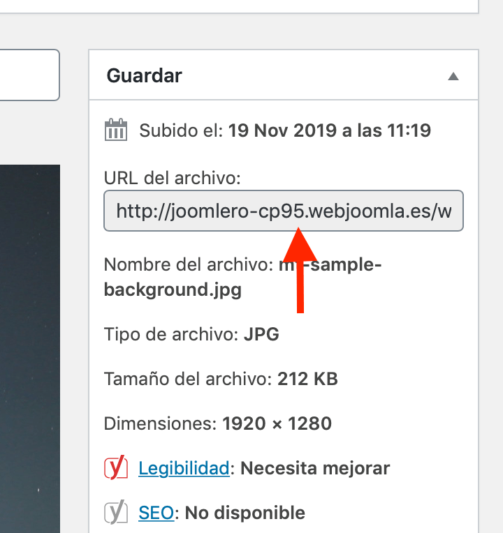

En la primera etiqueta <img src="imagen.jpg" le indicamos la ruta donde donde esta la imagen.
Para saber la ruta de la imagen lo puedes localizar en la biblioteca de medios editando esa Imagen:
Con la etiqueta "style="float: right;" le indicamos que queremos la imagen alineada a la derecha, lo demás ya es el texto que queremos añadir.
