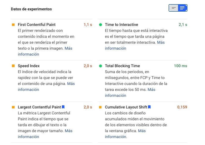

Sobre la carga tampoco veo problemas está cargando rápido, no veo malos tiempos de carga:
screenshot developers.google.com 2020.11.12 10 36 06

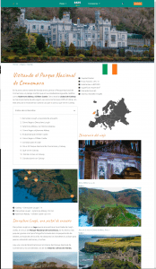

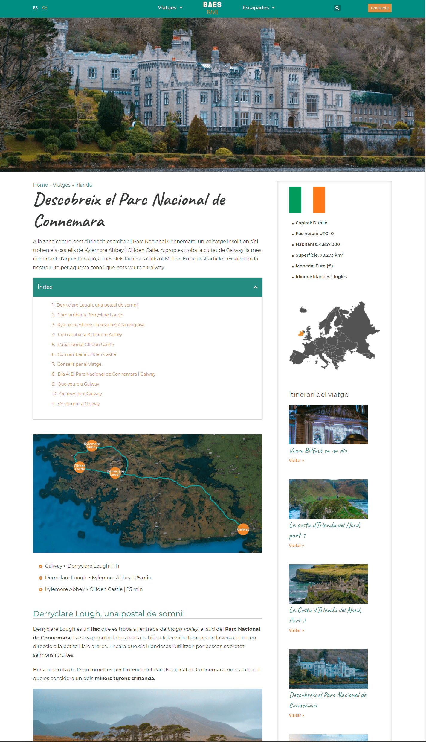

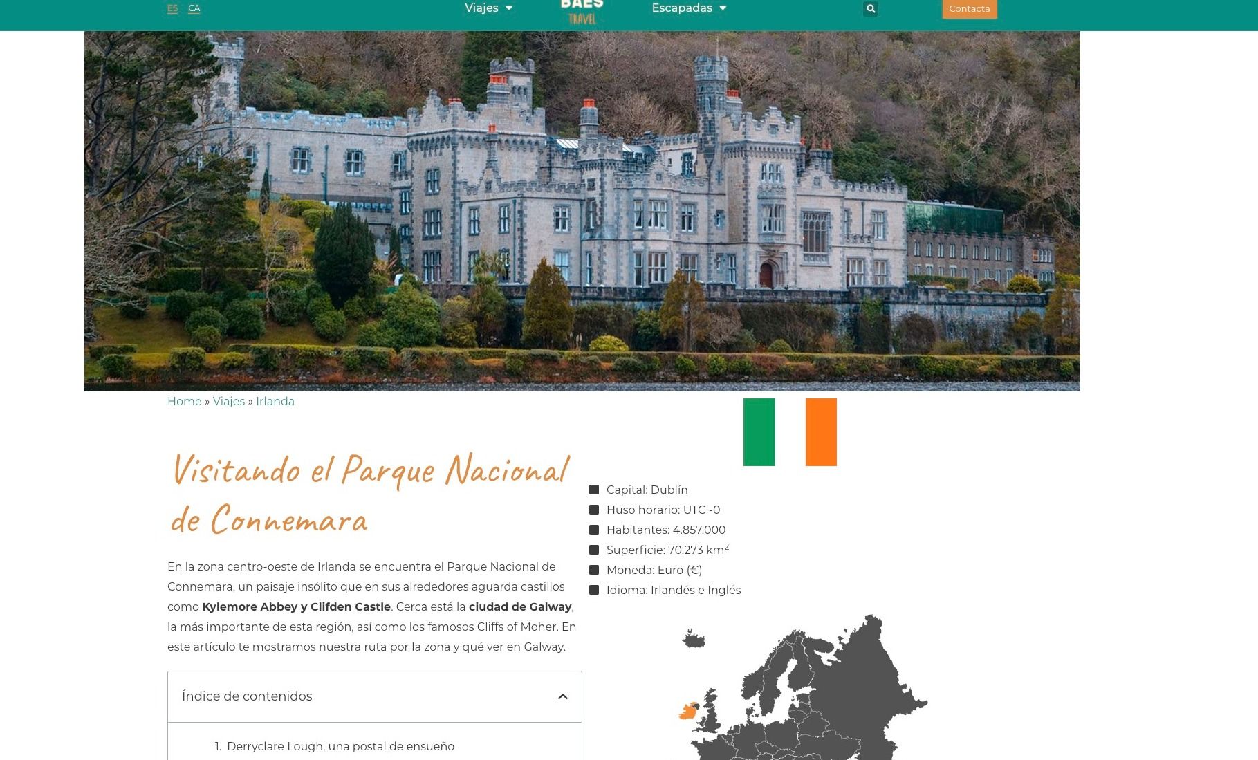

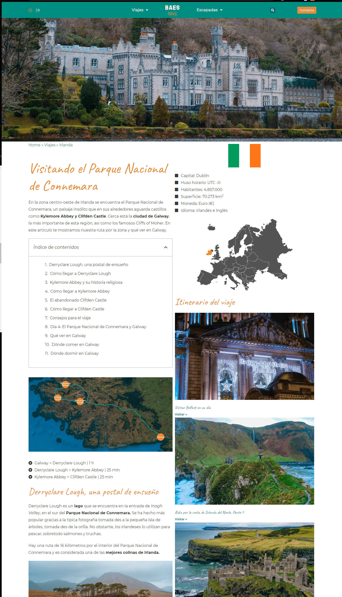

Adjunto 2 capturas, una que no carga bien y todo desestructurado, con los estilos de la plantilla Astra, no de Elementor, y la otra cargando bien, con los estilos aplicados a Elementor correctamente. En este caso es la misma página en catalán y en castellano, pero puedes visitar alguna otra y verás que carga bien el CSS y se nota la diferencia.

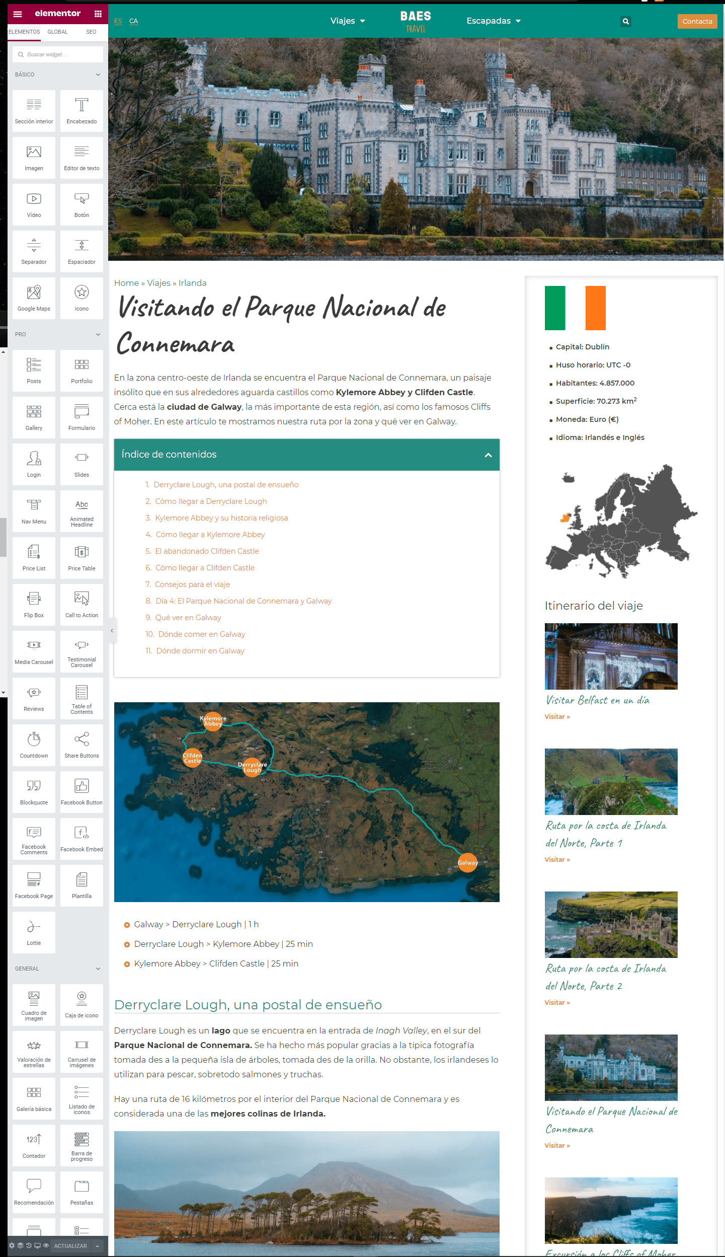

Si entro en Elementor para arreglar el diseño y la estructura, se ve todo bien, parece que no hay ningún fallo. Aquí dejo 2 capturas de pantalla, uno como lo ve el usuario, todo mal estructurado sin CSS, y la otra como lo veo yo al entrar a Elementor, todo bien.

Respondido : 12/11/2020 2:45 pm

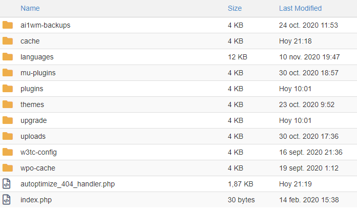

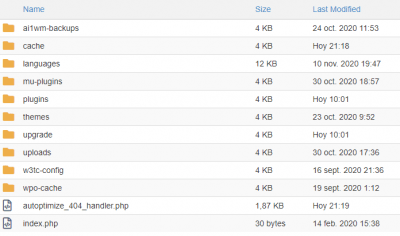

Creo que tiene que ver con el caché, prueba eliminando y desactivando y eliminando el cache del plugin de WP-Optimize, ¿Has tenido otros plugins de cache instalados anteriormente? Me da la impresión de que sí y que estos no se eliminaron de la manera correcta dejando como residuos archivos de caché que no están siendo eliminados. Revisa tu directorio de instalación del Wordpress en cuestión y verifica si tienes carpetas relacionadas con el término "cache" dentro de wp-content, puedes probar solo renombrado la carpeta como wpo-cache por upo-cache_old, de tal manera que si renombres una carpeta incorrecta puedas  reparar el problema fácilmente.

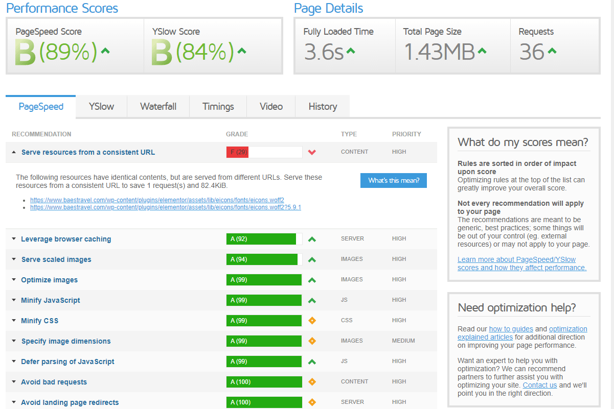

He borrado la caché de Wp-optimize y no funcionaba. He borrado el plugin y se han corregido los errores, ahora solo tengo el Autoptimize. Me da miedo que solo con este plugin baje el rendimiento del sitio. A parte, he comprobado en Gtmetrix, y ahora me sale un error que antes de borrar Wp-optimize no pasaba. Es el de la captura de pantalla, de contenido duplicado, alguna historia supongo de la actualización del WordPress y ahora lo carga 2 veces.
1.Necesito tu opinión sobre si es suficiente con Autoptimize, y sinó, como configurar bien Wp-optimize.
2.Por otro lado, sin el Wp-optimize, necesito solucionar este error el Gtmetrix, es importante.

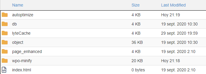

3.También te adjunto 2 capturas de pantalla de los directorios, para ver lo que has comentado de la caché de anteriores plugins y hacer limpieza. La captura (files_cache) es lo que hay dentro de wp-content, y la captura (files_cache_2), es lo que hay dentro de la carpeta de wp-content-> cache. A ver si crees que puedo eliminar algunas carpetas que ya no sirven, porque ahora mismo como te he comentado solo tengo el Autoptimize.
files cache
files cache 2

Con respecto al error que mencionas en la captura de gtmetrix te recomiendo revise el siguiente hilo donde se trato un tema similar -> https://www.webempresa.com/foro/preguntas-sobre-wordpress/error-serve-resources-from-a-consistent-url
