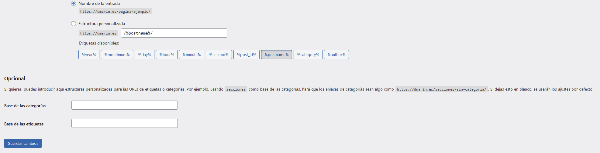

De entrada comentar que traté de configurarlo desde wordpress en ajustes/enlaces permanentes:
imagen
Creo que esto solo funciona con las categorías de entradas y no de portfolios...

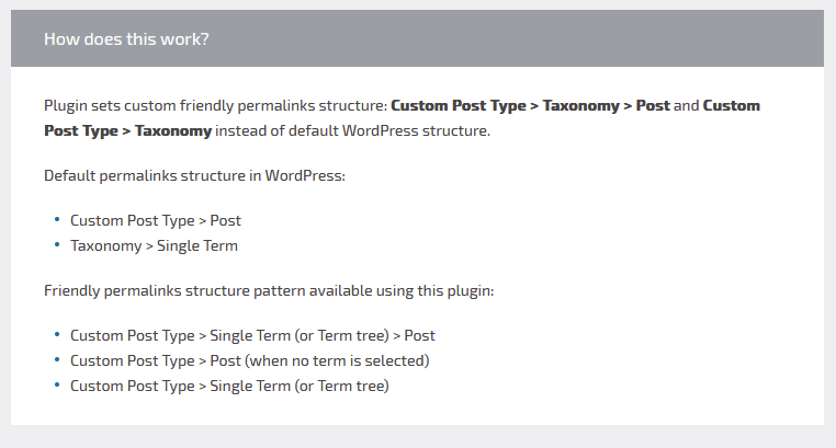

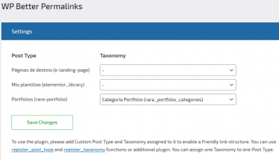

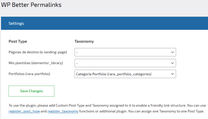

He probado el plugin WP Better Permalinks pero no sé por qué lo único que hace es cambiar la categoría base de portfolio de "portfolio-category" a "portfolio" en los tres idiomas.
En la página del plugin aparece lo siguiente:
imagen
imagen
y estos enlaces how to:

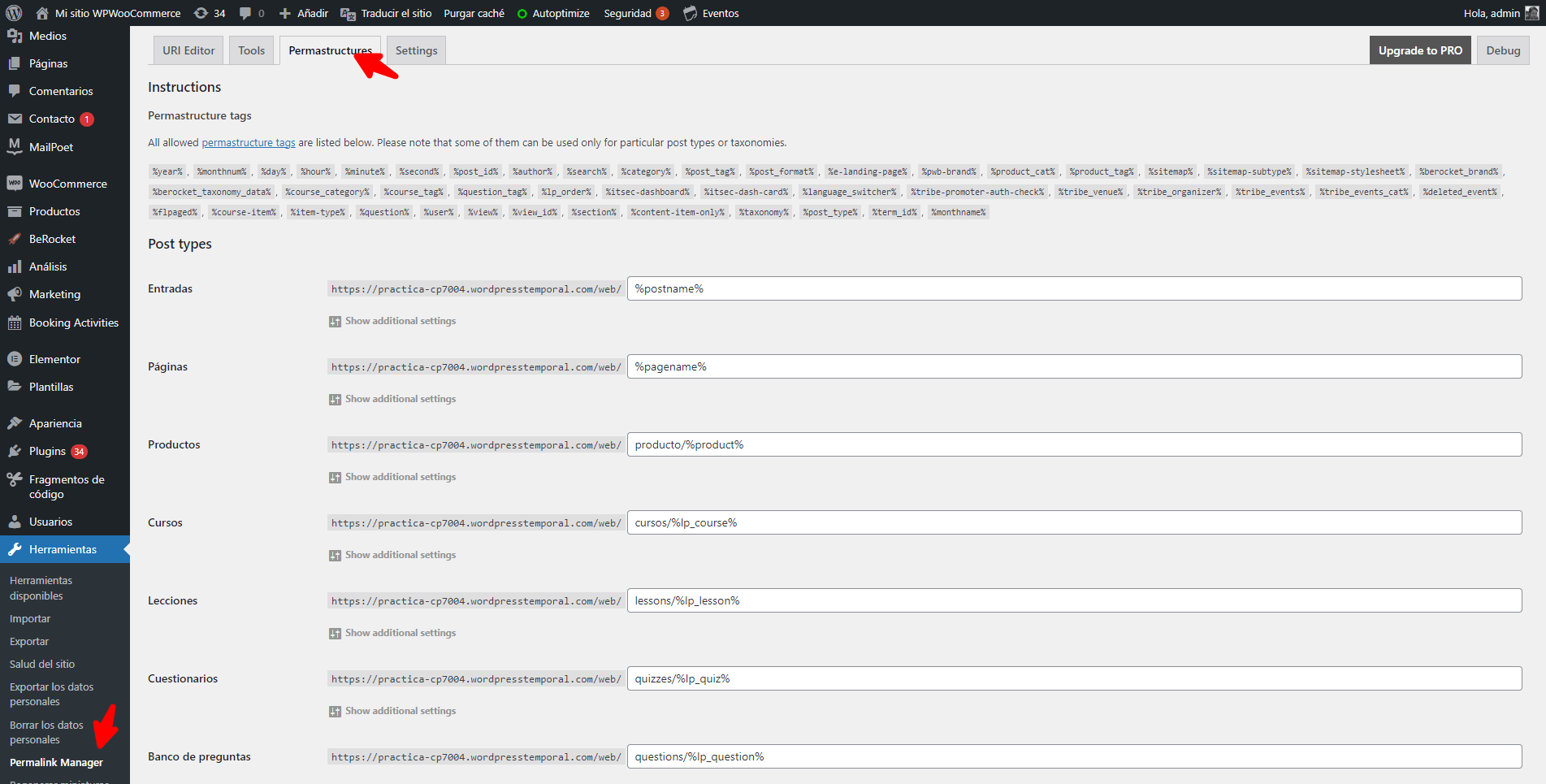

Una opción si deseas controlar como se muestra la URL de tus portafolios es utilizar un plugin como → https://es.wordpress.org/plugins/permalink-manager/
Una vez lo instalas puedes configurar como se muestra la estructura de tus URL desde Herramientas → Permalink Manager → Permastructures
En esta sección debes seleccionar como deseas la estructura para tu portafolio, si lo que deseas es que se muestre la categoría un ejemplo puede ser:
portfolio/%portfolio_categories%
Ten en cuenta que los tags puede cambiar de acuerdo al tema que utilizas, luego de configurar esta sección debes comprobar que los portafolios que tengas creados no tengas su propia estructura sino que sigan la configuración por defecto que creaste.
Para ello debes editar el portafolio y en la sección que indica Permalink Manager seleccionar "Auto Update  - Current URI"
Verifica si con ello logras tener la estructura que deseas.

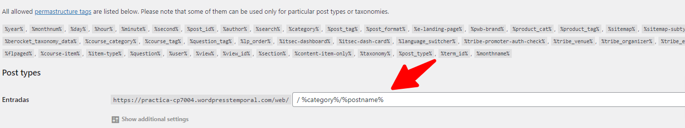

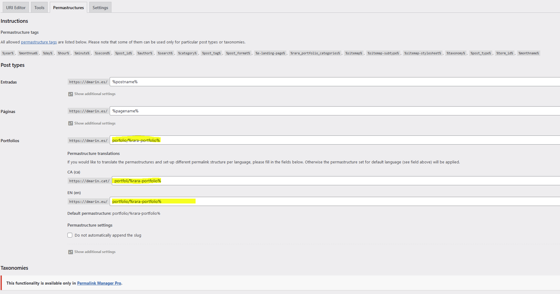

He probado lo que dices, con la siguiente configuración:
imagen
Y ahora la URL de la entrada de ejemplo queda así:
ES: https://dmarin.es/porfolio/camaras-dalis/
CAT: https://dmarin.cat/portfoli/cameres-dalis/
(la versión en inglés aun no la he generado)
Como ves, ahora sí me incluye la categoría base en cada idioma y en su idioma, pero faltarían las categorías: /porfolio/diseno-grafico/publicidad/camaras-dalis
Arriba hay muchas etiquetas, sería agregando una de ellas?

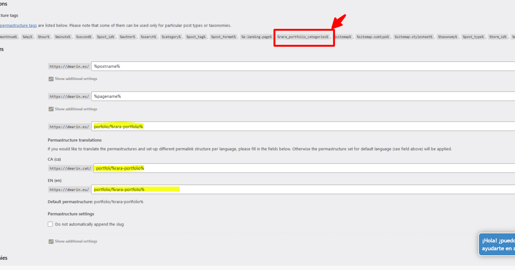

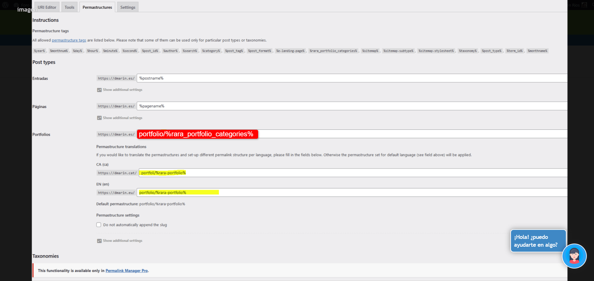

En este caso debes añadir dentro del slug la asignación del nombre de la categoría para que se muestre en tus portafolios creados, pro ejemplo asignando este tags
el resultado que deberías añadir seria:
portfolio/%rara_portfolio_categories%
De la siguiente forma:

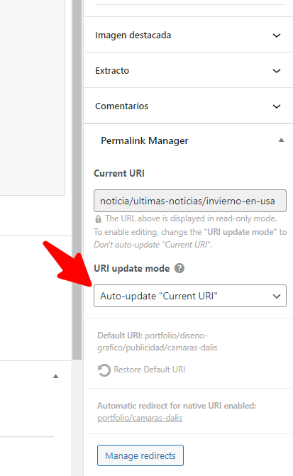

Luego debes revisar que los portafolios no tengan su misma estructura si no que tomen la configuración general:
Respondido por: @karen
Revisa esto y nos comentas como va todo
Respondido : 27/12/2022 1:51 pm
Respuestas: 6
Hola @karen !
Perfecto! Ahora sí!
https://dmarin.es/porfolio/diseno-grafico/publicidad/camaras-dalis/

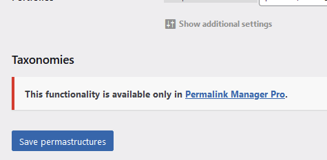

Ahora solo me queda ya saber como modificar las URL de las páginas de archivos:
Ej: https://dmarin.es/ portfolio-category/diseno-grafico/publicidad/
Sospecho que eso se toca desde:
imagen
¿Pudiera ser?
Muchísimas gracias
Respondido : 27/12/2022 2:35 pm
Respuestas: 20525
Hola Juan David,
Es correcto, en este caso para modificar las taxonomías necesitarás la versión completa del complemento; sin embargo, ya que es la versión de pago no puedo indicarte si permite configurar todo lo que necesitas por lo que te recomiendo consultes con los desarrolladores para que te indiquen de forma precisa te permita añadir las configuraciones que deseas.

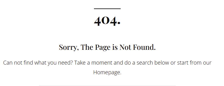

Cuando accedo a la taxonomía la url es:
imagen
Pero me da un 404:
imagen
El código que usé es este:

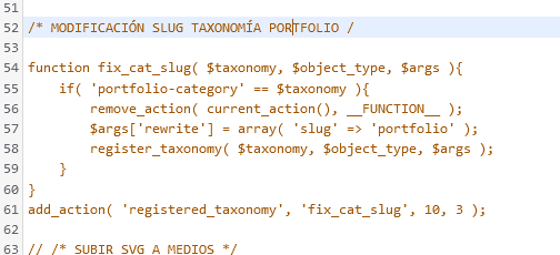

Así es, lo que quiero es modificar el slug, pero solo el de la taxonomía:
Ejemplo: https://dmarin.es/portfolio-category/diseno-grafico/publicidad/ (que es como una especie de página de archivos de posts/entradas de blog)
Seguí el link que me has facilitado, siguiendo los pasos que indican (reemplazar old-slug por "portfolio-category", y reemplazando new-slug por "portfolio", guardé functions.php del tema hijo y luego en Ajustes > Permalinks di a guardar como dicen en el enlace.
He dejado el hook de functions comentado para no perderlo:
imagen
Puede ser que haya que modificarle algo más y por eso no funciona?
