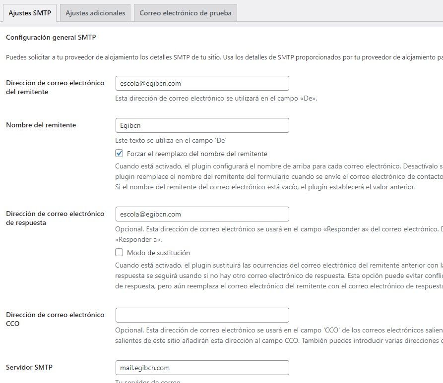

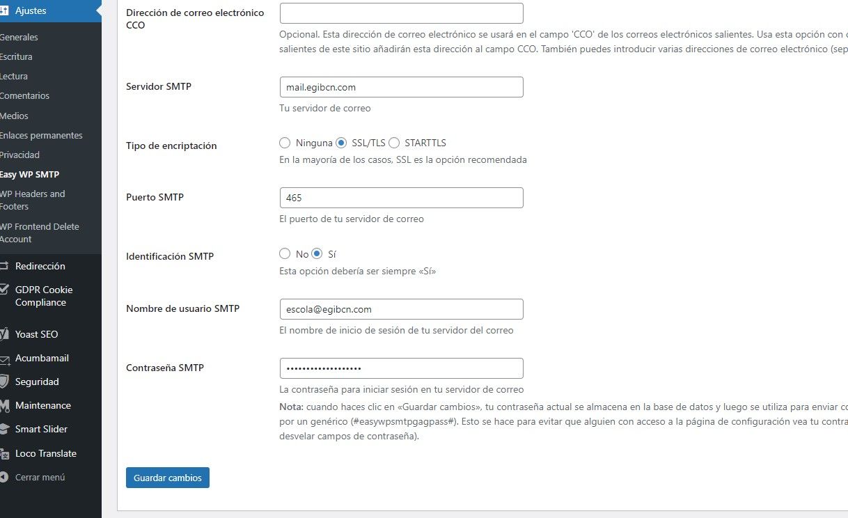

Buenas!
Aquí adjunto capturas, saludos!
a
bb
Respondido : 10/02/2023 12:38 pm
Hola Carlos.
Tienes bien las opciones de SMTP.
Qué correos son los que entran en Spam, los que manda WordPress o los de los formularios ?
Probaste si a ti te llegan a la carpeta de Spam ?
