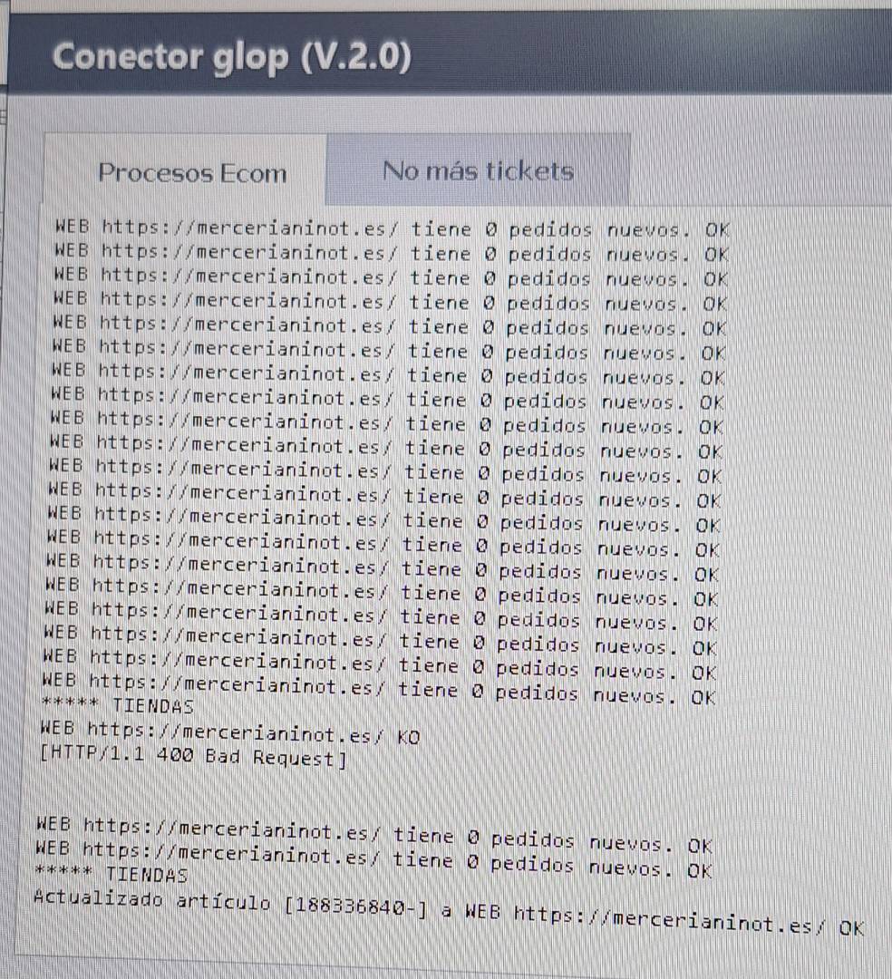

Hola. Tengo un Tpv con software Glop conectado con woocomerce con su plugin wooglop. Creo los productos desde tpv glop sin problemas pero muchas veces a la hora de hacer modificaciones me lanza el http/1.1 400 bad request. Vacío cache de wprocket y entonces actualiza ya no lanza el 400 y actuliza el producto. Aunque no es una ciencia exacta a veces sigue el error. Bueno mi pregunta es. ¿Que excepciones tendría que poner en wprocket y vanish para que no cachee nada relacionado con wooglop o base de datos de inventario de woocomerce? Gracias

Un error 400, es una solicitud que no se pudo completar por estar mal formada, o con datos inválidos, has validado que las claves de conexión entre el TPV y el sitio sean las correctas, es posible que tengas que refrescar esa conexión.

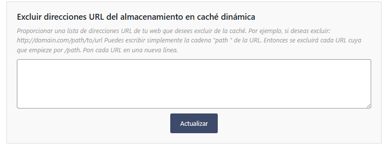

Dentro de varnish en tu WordPress tienes la opción de excluir URL:
Varnish Cache Mercería Ninot — WordPress 01 15 2026 04 58 PM
Si no es una URL como tal, consulta por medio de tickets si puedes hacer esta exclusión en el varnish de tu panel, desde foro atendemos consultas relacionadas al CMS, si es herramienta dentro de tu panel tienes que consultarlo con tickets.
