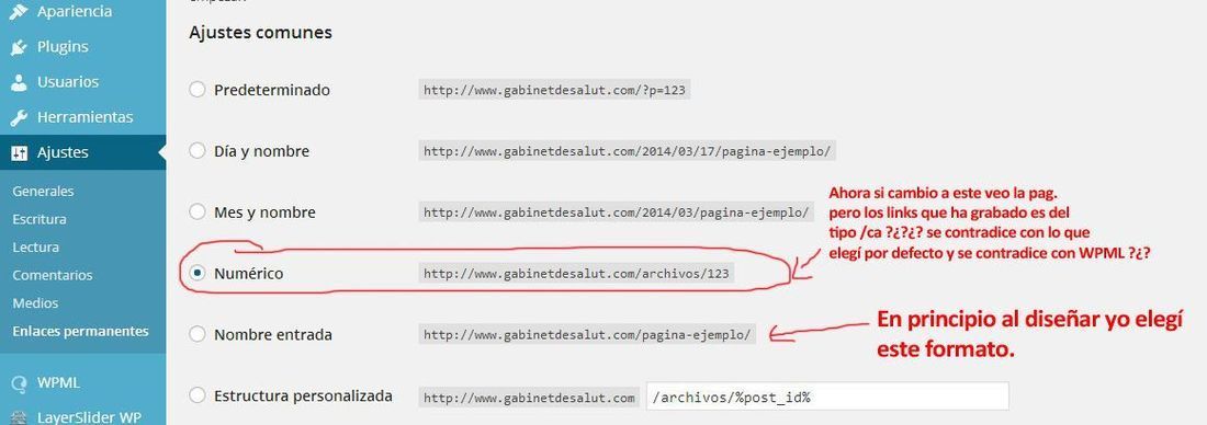

Ahora bién, tengo la página funcionando a posta de hacer pruebas, y he conseguido que se vea y hasta que funcione de cine, pero con lo que creo es una incongruencia que ya he comentado en WPML:
La configuración de los links permanantes con la que trabajo siempre es del tipo amigable:
tipo: (Es la que elegi antes de comenzar a trabajar y no he cambiado hasta ahora)
Cómo me ha está funcionando ahora? :ohmy: .... con lo que yo creo que no tiene sentido, excepto esté equivocada.
He cambiado la configuración de los links permanentes tipo: (no amigable)
Ajustes comunes en la opción: numérico :
En cambio en la configuración de WPML me pregunta cómo quiero las urls's para las traducciones y le digo que con tipo /ca (para catalán) en/ (ingles) etc... (entiendo que amigable)
me funciona la página . ?¿?¿?¿? . Y bastante bien además.... No lo entiendo. No es un poco incongruente las configuaraciones? o es que no tienen nada que ver? Tengo miedo que al tener ahora los links permanentes en el tipo /123... un dia se me vaya el chiringuito a tomar vientos.
En cambio los links que me muestra al rodar en real son del tipo: (amigable)

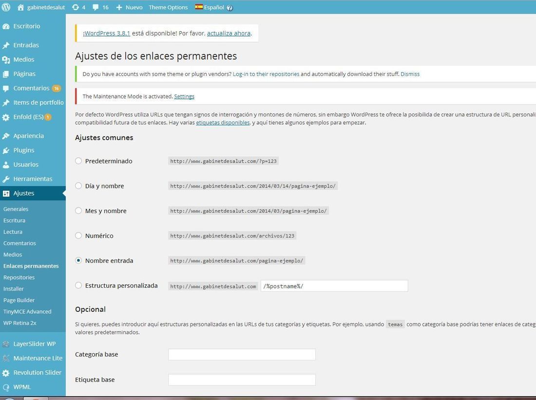

Adjunto las fotos de mis pantallas por si ayuda a alguien. Aún no sé la respuesta de WPML, asi que por el momento no lo doy por bueno por si alguien le está ocurriendo lo mismo o parecido.

Hola Montse
No se contradice, lo que has configurado con números al final no es que sea no amigable, si que lo es, pero es una forma básica de urls amigables, en donde el último artículo muestra el id en lugar del título
Es por esto también que los idiomas se muestra de manera amigable.
Una url no amigable es cuando se tiene el dominio y el resto son variables con signos ? e = asignados a estas variables.
Respondido : 18/03/2014 6:26 pm
Montse
Respuestas: 57
Ah ok, entonces tengo un error de semántica. Quiero decir que este tipo /123 no sera la mas conveniente para posicionar imagino, aunque me esté mostrando la página así.
