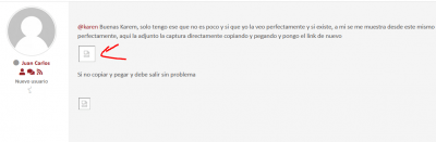

@karen Buenas Karem, solo tengo ese que no es poco y si que yo la veo perfectamente y si existe, a mi se me muestra desde este mismo ticket de arriba sin problema y el link funciona perfectamente, aqui la adjunto la captura directamente copiando y pegando y pongo el link de nuevo
Si no copiar y pegar y debe salir sin problema

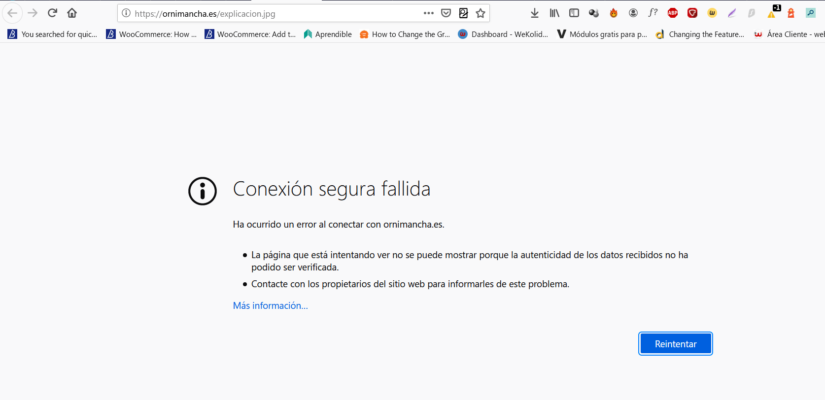

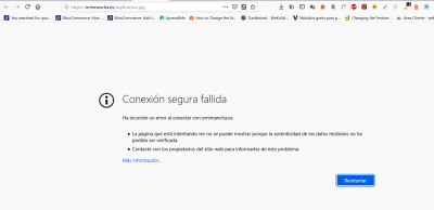

Te adjunto una captura como vemos el enlace que nos compartes
imagen
Al pulsar este enlace nos muestra este mensaje
imagen
Puedes subir estas imágenes en algún repositorio externo como Drive o Dropbox y compartirnos el enlace para poder visualizarlo

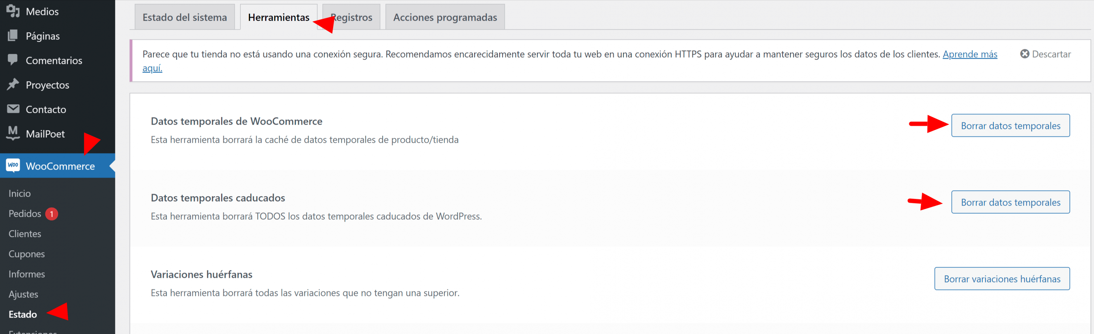

Adicional a lo que te comenta Jhon prueba lo siguiente, ingresa al apartado WooCommerce -> Estado -> Herramientas y prueba borrar los datos temporales de Datos Temporales de WooCommerce y Datos temporales caducados
Verifica si al hacer esto se muestra de forma correcta las opciones de los productos

Disculpa ya que la consulta se esta tomando un poco larga, antes de continuar verificando el error que nos indicas verifica lo que te he comentado previamente
Respondido por: @karen
Prueba esto y nos comentas si aun sigue mostrándose el error
