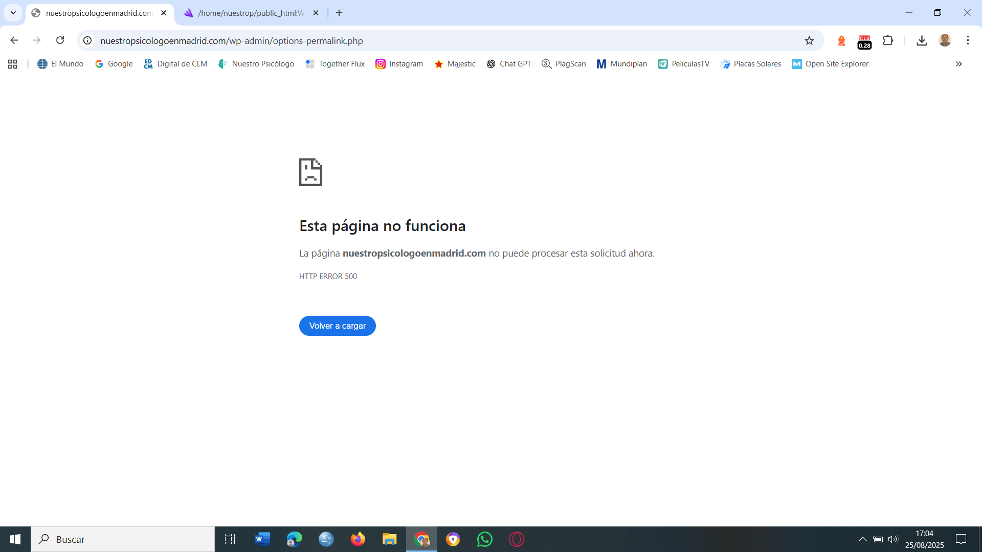

    He revisado el cron de webPanel, pero persiste el error al generar CSS. La otra solución que proponéis (revisar el .htacces) no he podido hacerla:
    1.- Accede a tu cuenta de wePanel y renombra el archivo .htaccess, por ejeplo .htaccess_old
    2.- Accede a la administración de WordPress -> Ajustes -> Enlaces permanentes y sin realizar ningún cambio pùlsa en el boton de Guardar
    pero si lo hago no puedo ejecutar el segundo paso y no puedo acceder a wordpress. He probado con configuraciones mínimas de .htacces, pero en todos los casos al ir al paso 2 de Guardar no me deja acceder.

Desactivo WP Rockect, renombro .htaccess (y no lo sustituyo por otro), intento ir a Ajustes->Enlaces permanente y no puedo, me sale página de error
 Sin desactivar WP Rockect, ya probé ayer con diferentes htaccess  (simplificados para sustituir al renombrado) y siempre me daba el mismo error.
Respondido : 25/08/2025 3:09 pm
Respuestas: 60
Sigo investigando posibles causas, pues cualquier modificación de htaccess actual me impide ir a Ajustes->Enlaces Permanentes.
La IA Gemini 2.5 me sugiere que pregunte esto:
"He descubierto que si renombro mi archivo .htaccess, pierdo el acceso a la sección 'Ajustes > Enlaces permanentes' de mi WordPress, lo que sugiere un problema con la reescritura de URLs. Por favor, ¿podrían verificar que el módulo mod_rewrite está activo y funcionando correctamente para mi dominio?"

El código que me proporcionas es absolutamente idéntico a un htaccess que ya probé ayer (con WP Rockect activado) y hoy (desactivado) y en ambos casos se bloqueó el acceso a wordpress y por lo tanto con la imposibilidad de ir a Ajustes-> Enlaces Permanentes.
Así pues, no sé si tengo uno o dos problemas, pues no sé si la causa final es el htaccess. He probado a poner un plugin ("Health Check & Troubleshooting") que en modo admin desactiva todos los plugins y pone un tema por defecto. Dejo solo activo WP Rockets, genero el CSS crítico y me sale el error, luego no es un tema de plugins o del tema. Respecto a este punto (CSS crítico) la IA Gemini 2.5 me dice que al tener una vulnerabilidad (Al ver la salud del sitio me detecta como vulnerabilidad que tengo el plugin Rank Math SEO Pro instalado) esto activa la "sensibilidad" de los sistemas de alerta del servidor y es posible que éstos bloqueen las solicitudes de WP Rockets. Pero esto no explica lo del htacces, que solo me deja acceder a Ajustes->Enlaces Permanentes con mi htaccess actual.

@bruno-vichetti, gracias por la posible vía de solución del problema del CSS, que aún sigue pendiente, aunque hay novedades en relación a la regeneración del htaccess en Ajustes-> En laces Permanentes->Guardar.
Me explico, he ido eliminando fragmentos del htacces, hasta conseguir identificar que parte del mismo es necesaria para evitar el bloqueo de WordPress. Al final y tras muchas pruebas la he podido identificar. Es este fragmento:
<FilesMatch ".(php4|php5|php3|php2|php|phtml)$">
SetHandler application/x-lsphp83
</FilesMatch>
Tras dejar solo esas 3 líneas de htaccess he ido a Ajustes-> En laces Permanentes->Guardar y me ha generado este htaccess mínimo:
