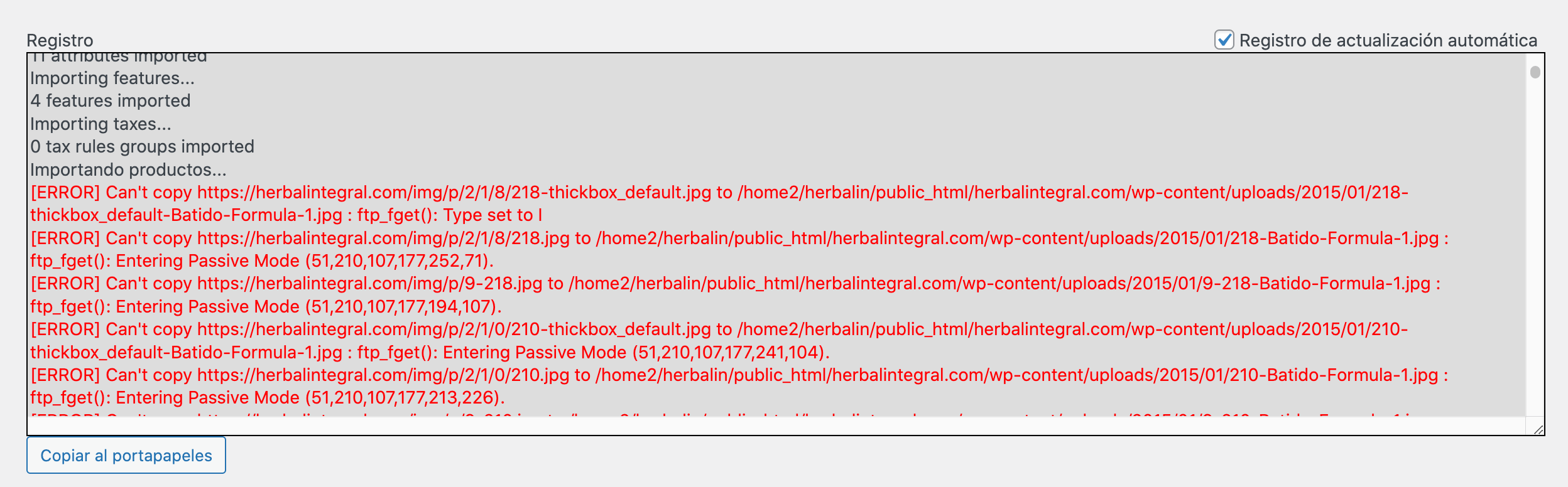

Buenas ya envio un ticket referente a cambio de presta a woo vía plugin que fallaba, ya lo resolví de otra forma con este plugin a el final tuve que hacer copia de la bbdd y pasar los datos a una nueva que cree en el mismo servidor de webempresa, es la única solución para que funcionara el plugin.
Ahora me ocurre que las imágenes no las migra me da este tipo de errores en todas:
[ERROR] Can't copy to /home2/herbalin/public_html/herbalintegral.com/wp-content/uploads/2015/01/218-thickbox_default-Batido-Formula-1.jpg : ftp_fget(): Type set to I
[ERROR] Can't copy to /home2/herbalin/public_html/herbalintegral.com/wp-content/uploads/2015/01/218-Batido-Formula-1.jpg : ftp_fget(): Entering Passive Mode (51,210,107,177,252,71).
[ERROR] Can't copy to /home2/herbalin/public_html/herbalintegral.com/wp-content/uploads/2015/01/9-218-Batido-Formula-1.jpg : ftp_fget(): Entering Passive Mode (51,210,107,177,194,107).
Adjunto captura, he estado mirando y he visto que indicaban esto en varios post con el mismo problema, donde se indica que ese error se producto porque mi servidor no esta en modo pasivo y que agregue el siguiente código para procesar: ftp_pasv($ftp, true); pero no se si lo debo poner yo o vosotros para poder probarlo.
Además que no es para el servidor este de webempresa si no para otro de un cliente que es plan M y no tiene acceso a foro por eso escribo desde mi plan L como tengo acceso a foro, lo digo por si hay que hacer algo en el servidor abro ticket en el hosting correspondiente.
PD: Si necesitan más datos indiquenmelo y se los facilito todo.
Captura de pantalla 2022 03 02 a las 19.15.17
Gracias y espero que pueden ayudarme porque son muchísimos productos con 4 imágenes de media y asociarlos uno a uno...
Un saludo!

Hola Pablo,
Puedes indicarnos cuál es el  plugin que estás usando y está generando el error?, de esta forma podemos comprobar con mayor detalle lo que nos comentas sobre este error. De igual forma es importante nos envíes las URL de las web donde están intentando migrar la información y generar el error para poder revisarlas
Respondido : 02/03/2022 6:56 pm

@karen FG PrestaShop to WooCommerce Premium
Es una web de prueba. Todo este proceso ya lo pase, así que os lo resumo. El plugin funciona correctamente siempre que la bbdd de presta y woo este en el mismo servidor NO FUNCIONO como me indicasteis asegurando que entre diferentes hosting no daba problemas, si los dio y de hecho por ello busque esta solución.
El otro servidor tiene la web que he migrado que es https://herbalintegral.com y tiene todos los permisos y no hay ninguna ip capada ni nada de nada pero siempre me daba errores al hacer el cambio entre este hosting y el vuestro de webempresa. Eso ya se soluciono PERO ahora lo que falla son las imagenes que me reporta ese error de la captura.
Pongo los datos de acceso por si los necesitais.
Muchas gracias!!

Hola Pablo,
No podemos ingresar a tu sitio bajo ninguna circunstancia, solo podemos trabajar con lo que tenemos a mano teniendo en cuenta que es un complemento de pago podemos verificar en las guías o soporte conocido, con respecto a lo que comentas que debe estar en el mismo servidor:
https://www.fredericgilles.net/support/kb/faq.php?id=50
Tienen un soporte donde indican un paso adicional, normalmente siempre que comentamos que hay un complemento de pago especificamos que ante cualquier duda lo mejor es preguntar al desarrollador antes de efectuar la compra de dicho complemento.
Con respecto al error como tal de importación de imágenes:
No vemos soporte conocido sobre este tema en su página oficial > https://www.fredericgilles.net/support/kb/index.php puedes consultar directamente con ellos, ya que este complemento en versión estándar no permite tanta flexibilidad en opciones de importación no podemos verificar.
