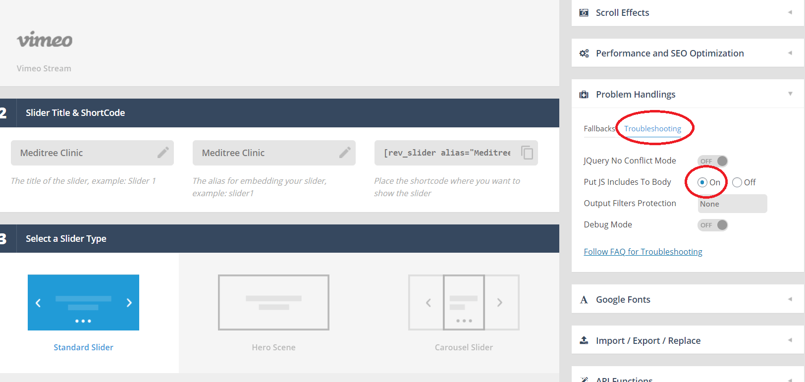

Revolution Slider Error: You have some jquery.js library include that comes after the revolution files js include.
This includes make eliminates the revolution slider libraries, and make it not work.
To fix it you can:
    1. In the Slider Settings -> Troubleshooting set option: Put JS Includes To Body option to true.
    2. Find the double jquery.js include and remove it.
He intentado seguir esas instrucciones pero no da resultado o no lo hago bien.

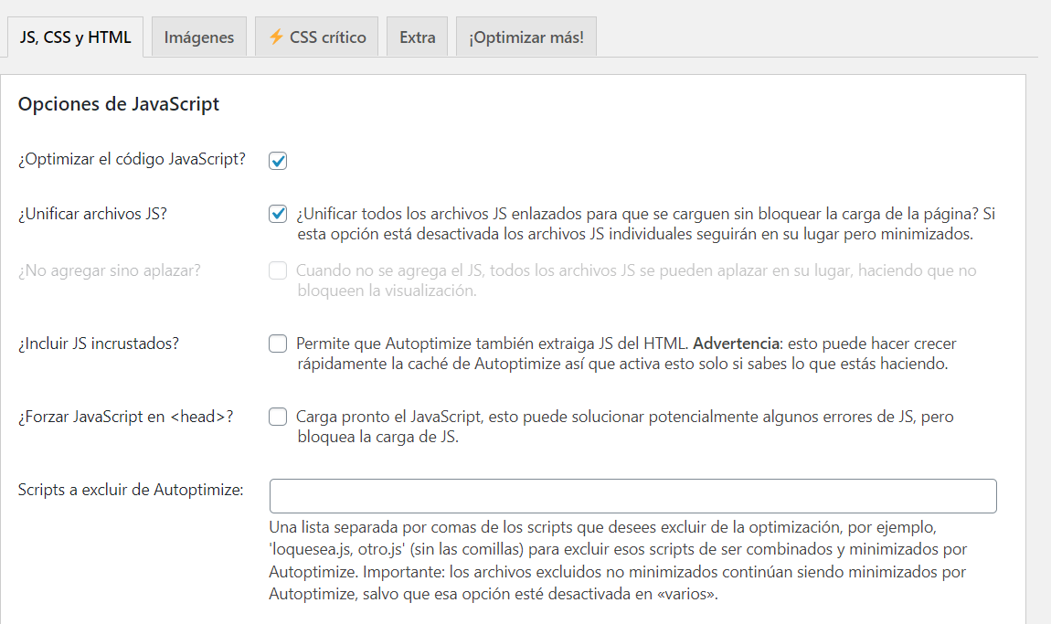

He desactivado autoptimize y entro en la web en oculto, pero lo sigue haciendo.
He probado acivando autoptimize y activo optimizar codigo javascrip y funciona
Pero entonces tengo el error javascript en los formularios de contactform7 que se queda como procesando el envío enrocado.
envía el formulario, pero los usuarios como ven eso, y no aparecer el mensaje de enviado, creen que no lo ha hecho y le dán muchas veces.
Enviando un monton de formularios con lo mismo.
Como puedo excluir los javascript de contact form7 ??
Quizás con eso se soluciona?
Quedo a la espra.
Gracias Pepe!

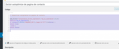

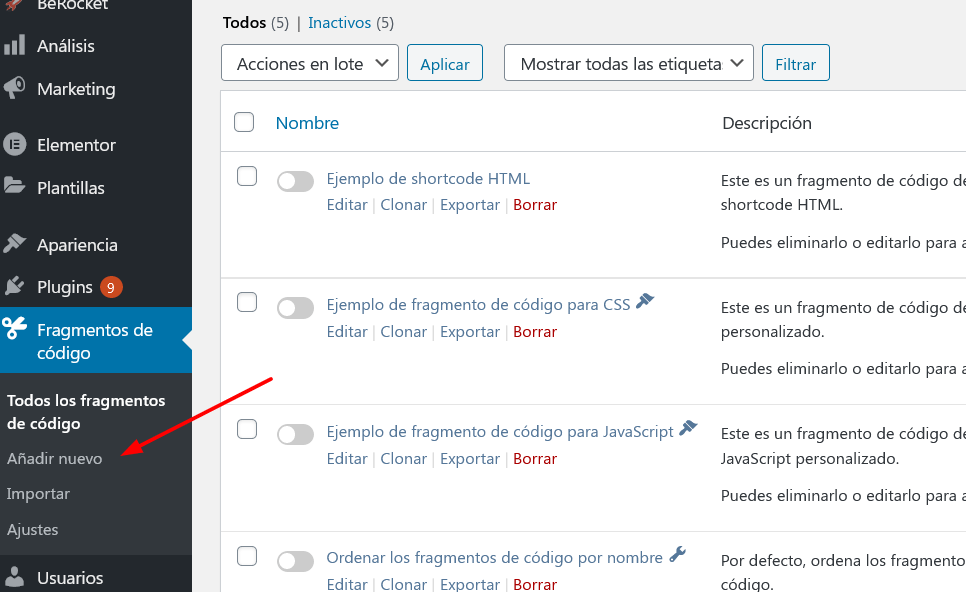

En este caso puede probar excluir tu pagina de contacto de Autoptimize, para ello debes añadir un código en tu sitio web para añadir este código puedes usar el plugin de code snippets
Una vez lo instalar ve al apartado Fragmento de código y pulsa en añadir nuevo, añade un nombre y pega el siguiente código
// Desactivar autoptimize en pagina de contacto
add_filter('autoptimize_filter_noptimize','my_ao_noptimize',10,0);
function my_ao_noptimize() {
if (strpos($_SERVER['REQUEST_URI'],'page-id-7277')!==false) {
return true;
} else {
return false;

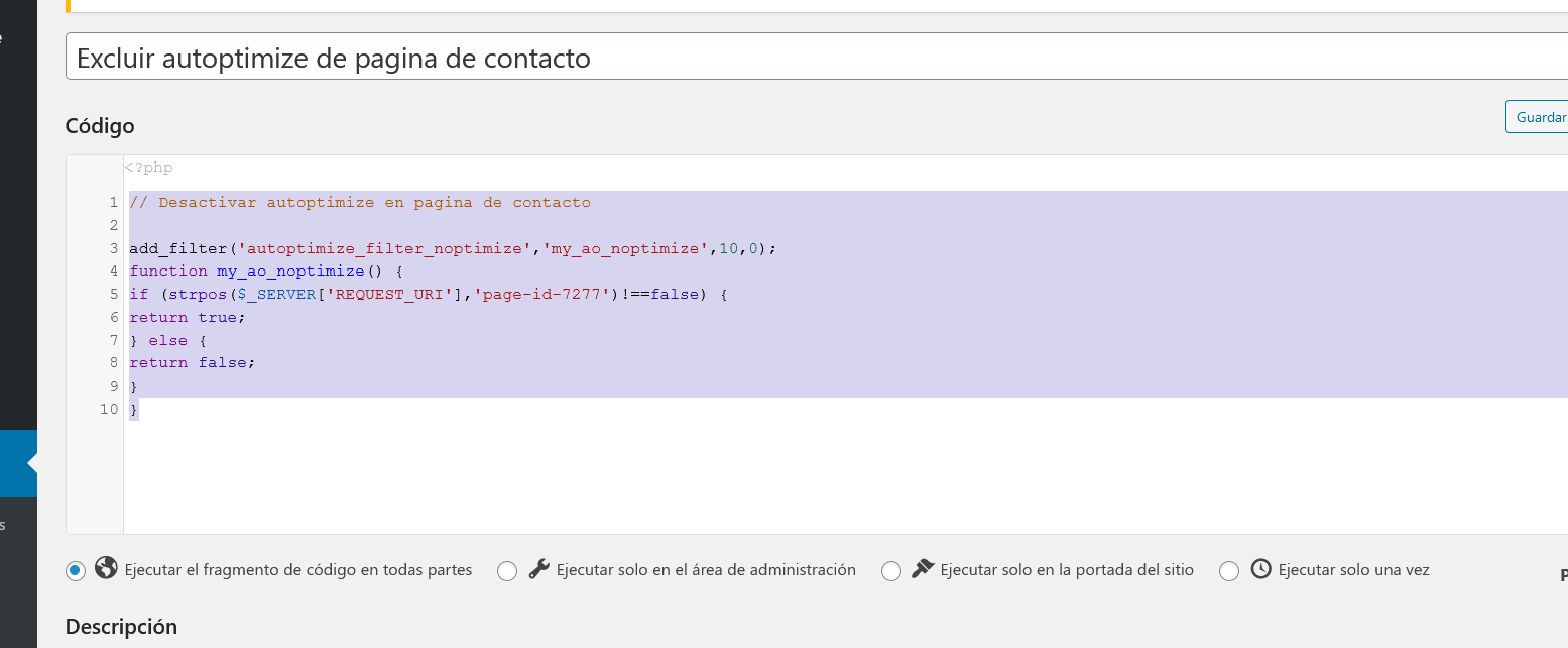

Screenshot(5)
Screenshot(5)
Guarda los cambios y comprueba si con ello el formulario de contacto funciona sin problemas

 Ana
Respuestas: 559
Prominent Member
Hola Karen,
Gracias por tu ayuda.
He seguido tus instruccciones pero no funciona.
Esta es la captura de pantalla del codigo implementado (creo que está bien.)
Quedo a la espera
Ana
Respondido : 17/03/2021 12:27 pm

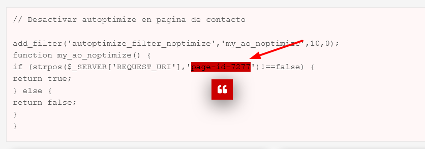

Respuestas: 20509
Hola Ana,
Verifica el id de tu pagina de contacto, para ella ve al backend de tu sitio web y edita la pagina comprueba es el mismo que se encuentra en la opción que te señalo en la imagen, el id lo encontrarás en la URL
Screenshot(5)
page id url

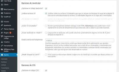

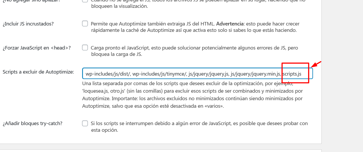

De igual forma verifica excluir el js de contacto form añadiendo lo siguiente "scripts.js"
Screenshot(5)
Verifica si con ello ya funciona de forma correcta

 Ana
Respuestas: 559
Prominent Member
Hola karen,
Si, me fijé en el id de la página de concertar cita para hacer la prueba y no funciona, pasa lo mismo.
También he puesto el script para excluir, pero tampoco da resultado. Puedes mirar si lo puse bien o falta algo? (te pongo captura de pantalla)
 Quedo a la espera. Gracias
Ana
Respondido : 17/03/2021 12:50 pm

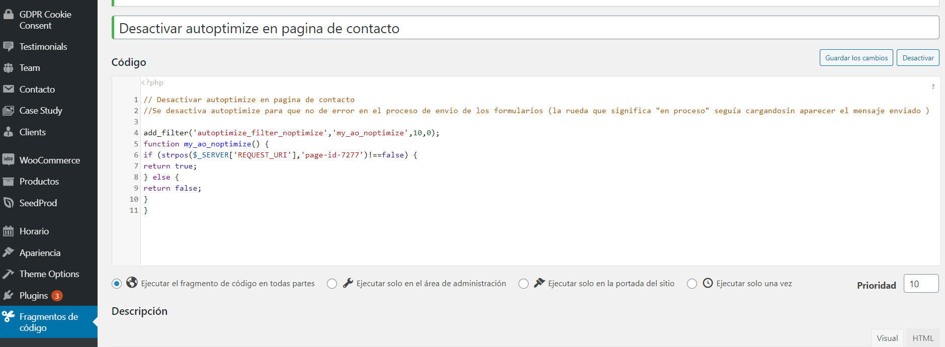

Hola Ana.
Prueba con lo siguiente:
if (strpos($_SERVER['REQUEST_URI'],'contactar')!==false) {
return true;
} else {
return false;
Si funciona perfecto si no veremos de excluir los JS de conatc en autoptimize

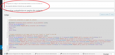

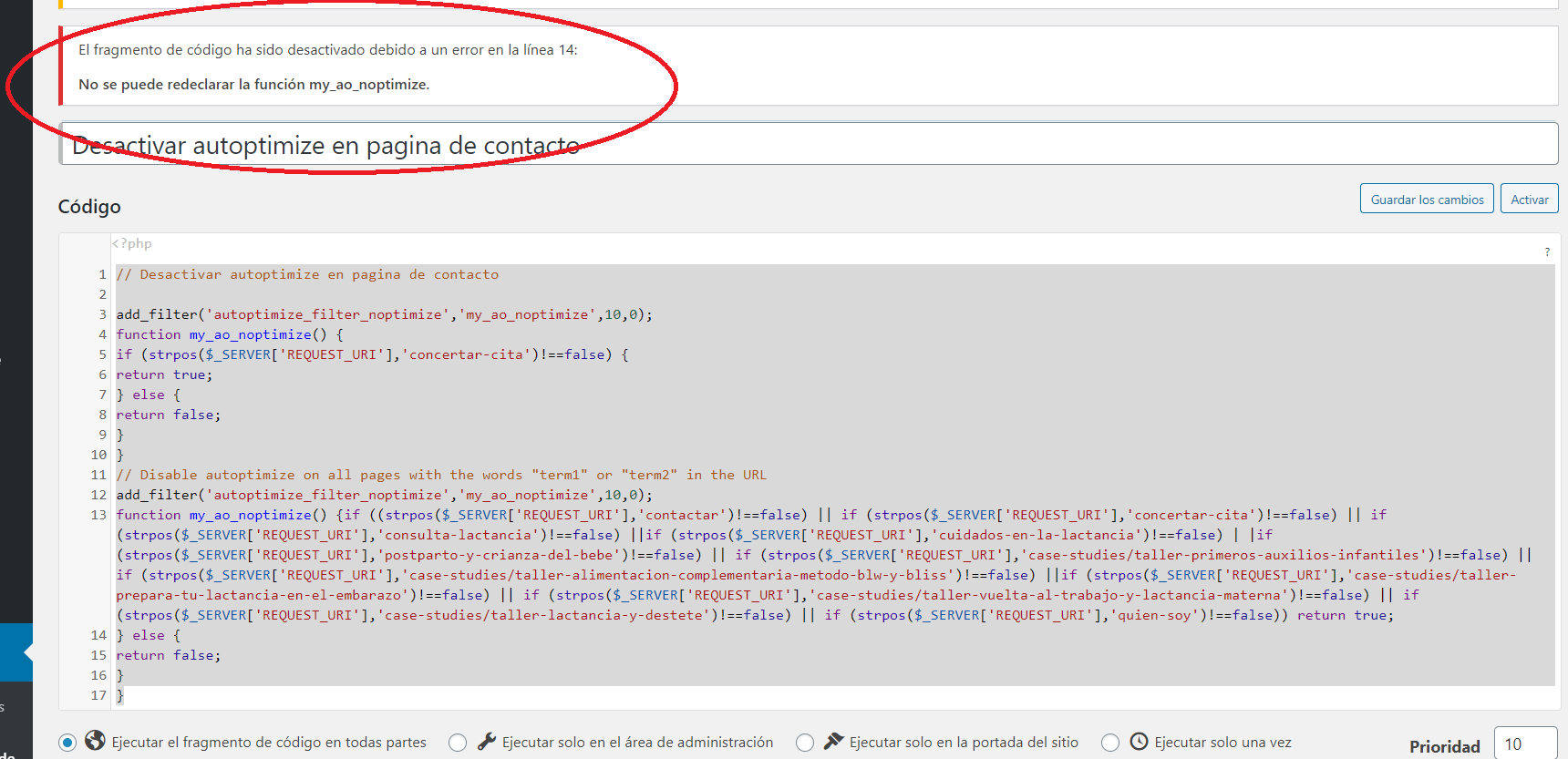

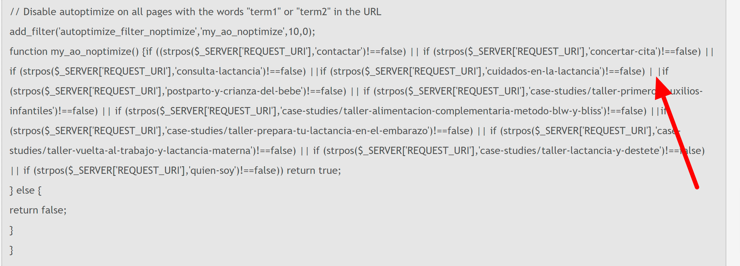

He seguido tus instrucciones, pero creo que algo hice mal y no veo donde está el error, te pongo el código que he hecho  y una captura de pantalla.
if (strpos($_SERVER['REQUEST_URI'],'concertar-cita')!==false) {
return true;
} else {
return false;
// Disable autoptimize on all pages with the words "term1" or "term2" in the URL
function my_ao_noptimize() {if ((strpos($_SERVER['REQUEST_URI'],'contactar')!==false) || if (strpos($_SERVER['REQUEST_URI'],'concertar-cita')!==false) || if (strpos($_SERVER['REQUEST_URI'],'consulta-lactancia')!==false) ||if (strpos($_SERVER['REQUEST_URI'],'cuidados-en-la-lactancia')!==false) | |if (strpos($_SERVER['REQUEST_URI'],'postparto-y-crianza-del-bebe')!==false) || if (strpos($_SERVER['REQUEST_URI'],'case-studies/taller-primeros-auxilios-infantiles')!==false) || if (strpos($_SERVER['REQUEST_URI'],'case-studies/taller-alimentacion-complementaria-metodo-blw-y-bliss')!==false) ||if (strpos($_SERVER['REQUEST_URI'],'case-studies/taller-prepara-tu-lactancia-en-el-embarazo')!==false) || if (strpos($_SERVER['REQUEST_URI'],'case-studies/taller-vuelta-al-trabajo-y-lactancia-materna')!==false) || if (strpos($_SERVER['REQUEST_URI'],'case-studies/taller-lactancia-y-destete')!==false) || if (strpos($_SERVER['REQUEST_URI'],'quien-soy')!==false)) return true;
} else {
return false;
Gracias! Y perdona mi torpeza.
Ana
Respondido : 17/03/2021 3:49 pm

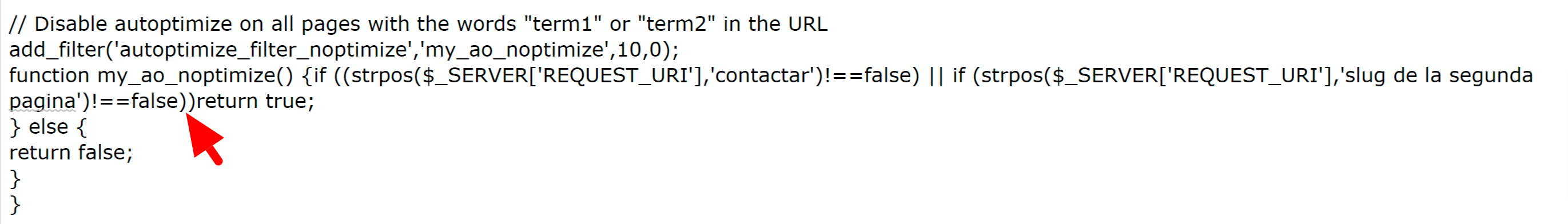

Respuestas: 12389
Hola Ana,
Veo un espacio adicional en el código:
Verifica el cerrarlo y dejarlo tal como los demás.
Respondido : 17/03/2021 3:53 pm
 Ana
Respuestas: 559
Prominent Member
@argenis
Hola Argenis,
Quité el espacio pero me sigue saliendo este mensaje:
El fragmento de código ha sido desactivado debido a un error en la línea 14:
No se puede redeclarar la función my_ao_noptimize.
Algo más hice mal 🙄
Respondido : 17/03/2021 4:01 pm
Respuestas: 12389
Hola Ana,
De casualidad has dejado el código anterior activo? el problema puede ser que tiene el mismo nombre de variable lo ideal era sustituir este nuevo con el anterior, debes desactivar el anterior y activar este.
Verifica esto y nos comentas.
Respondido : 17/03/2021 4:03 pm
 Ana
Respuestas: 559
Prominent Member
@argenis
Hola Argenis,
No el otro ya lo borré, está solo este y los que van por default en el plugin. (que no hay ninguno activado)
Sigue dando ese error en fila 14
Respondido : 17/03/2021 4:07 pm
